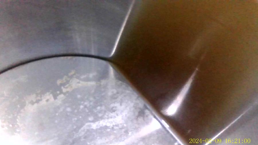

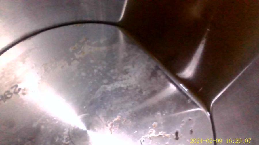

Servus zusammen,
ich habe nun meinen Fehler (zuviel Fogging-Öl) mit der Endskopkamera dokumentiert.
Man sieht schön wie sich die viel zu große Menge "Foggingöl am unteren Bereich der Zylinderwand sammelt.
Für alle als Hinweis, da nicht zu großzügig zu sein, viel hilft eben nicht viel.
Wie ich das Zeug da nun wieder herausbekomme, weiß ich noch nicht aber so werde ich den Motor sicher nicht starten, auch wenn er sich bei herausgeschraubten Kerzen sauber durchdrehen lässt.
Grüße Wolfe

Alt 09.02.2024, 15:51
Benutzerbild von turbopapst
Registriert seit: 06.09.2018
Ort: Weisendorf / Bayern
Beiträge: 6.660
4.120 Danke in 2.803 Beiträgen
Zitat von Harry27 Beitrag anzeigen
Servus zusammen,
Grüße Wolfe
Hallo Wolfe,
einfach ohne Zündkerzen mit dem Anlasser durchdrehen lassen, dann spuckt der Motor alles aus.
Du brauchst auch keine Angst haben, da passiert garnichts.
Werner

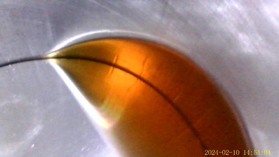

Servus und vielen Dank!
Ich habe das erste mal überhaupt einen Motor konserviert, meine Motorräder standen immer ohne Konservierung 6 Monate. War halt ein Fehler.
Die restliche Menge (Foto) bekomme ich nicht heraus aber ich kann den Motor bei eingeschraubten Zündkerzen durchdrehen. Wenn ich das von Hand hinbekomme, dann dürfte im Betrieb auch nicht der befürchtete "Hydrolock" entstehen.
Grüße Wolfe

Bei soviel Öl im Brennraum springt der Motor nicht an.
Grüße Wolfe
Einwegspritze mit dünnem Sclauch, absaugen, fertig.
Ewald
Alt 11.02.2024, 17:13
Fraenkie Fraenkie ist offline
Registriert seit: 09.05.2006
Ort: im Süden
Beiträge: 7.149
16.376 Danke in 8.929 Beiträgen
Dann kommt der nächste Trööt;
"Plastikröhrchen im Zylinder versenkt" wie bekomme ich das wieder raus
Jetzt mal im Ernst: In nem Monat ist das Öl doch von alleine in die Ölwanne gelaufen.
