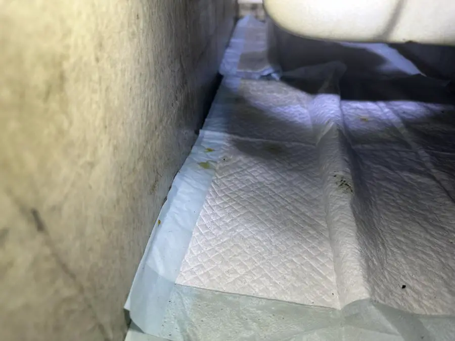

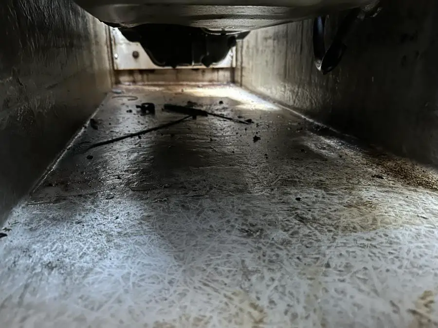

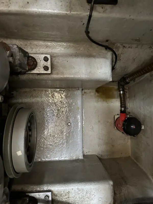

ich habe eine Undichtigkeit an meinem Motor und sehe soweit nichts, wo es herkommt.
Ich bin mir nicht mal sicher, ob es tatsächlich Motorenöl ist oder ob es von der Hydraulik kommt. Mein Boot hat eine Hydraulikpumpe am Motor (oder wie nennt man das?), da ich ein hydraulisches Bugstrahlruder und hydraulisches Heckstrahlruder habe. Ich meine auch, dass die Ankerwinde hydraulisch ist, bin mir aber nicht sicher. Da war ich noch nicht in den Katakomben.
Das austretende Öl sammelt sich in der Bilge auf der Stirnseite, wo sich die Riemen befinden. Also nicht dort, wo der Luftfilter sitzt.
Siehe die beiden Bilder.
Und es sieht einigermaßen klar aus, also bernsteinfarben. Und nicht so richtig schwarz, wie es bei einem Dieselmotor sein sollte.
Daher auch die Frage: Das Hydrauliköl müsste rot sein, richtig? Oder ggfs. nicht?
Das was man jetzt sieht, ist von den letzten 70 Mh. Ist nicht so viel, aber mehr als es zu ignorieren. Zumal es bei einem Wasserstand mit der Bilgenpumpe aussenbords befördert würde und das geht nunmal gar nicht.
Es ist nichts daneben gekippt worden beim Nachfüllen. Es musste bisher nichts nachgefüllt werden, der Motor verbraucht praktisch nichts.
Hat jemanden einen Tipp?
Ich weiss, Ferndiagnosen sind nicht so pralle. Aber vielleicht gibt es ein bekanntes Problem, wo ich mal schauen könnte...
Totti
Totti
Nicht unbedingt, ATF ist meist Rot.
Aber es gibt auch Hydrauliköl was die selbe Farbe hat wie Motoröl.
Zieh mal den Ölmessstab vom Motor, dann kannst du sehen ob die Farbe gleich ist mit dem Öl in der Bilge.
Nehme aber an das das Motoröl vom Diesel Schwarz ist. ( Wenn nich gerade Ölwechsel gemacht wurde )
Gruß Jogie,

Hi Totti
Wenn es von den hydraulischen Teilen des BSR- oder HSR-Rudern kommt, sollte bei stärkerem Austritt ein Abfall im Füllstand des Flüssigkeitsbehälters sichtbar sein.
Das Öl scheint recht "klar" von der Farbe zu sein.
Deshalb würde ich auch auf Hydrauliköl tippen.
Und nicht auf Getriebeöl.

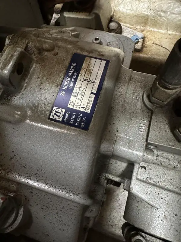

Ja, ich habe ein ZF Getriebe. Aber ich habe da den Messstab noch nicht gefunden. Ich hatte aber auch wenig Zeit.

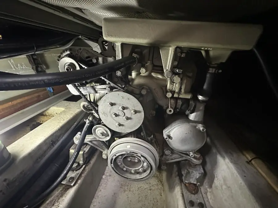

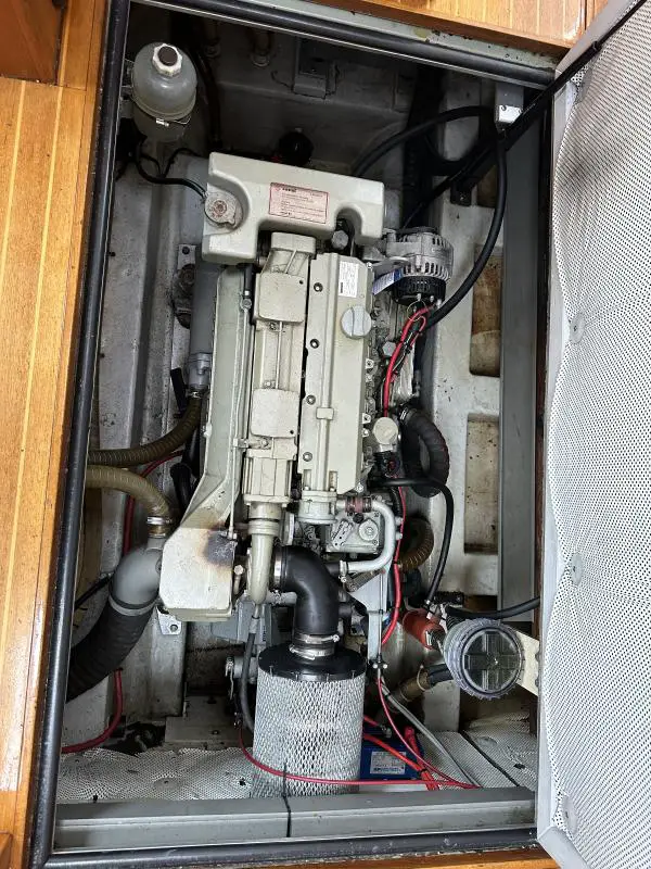

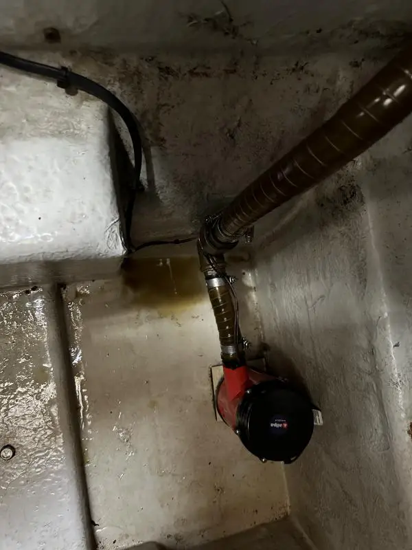

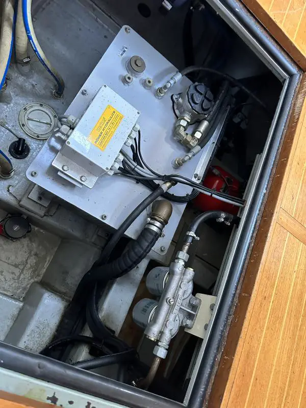

Vom Motor/Getriebe habe ich nur diese beiden Bilder, andere kann ich die Tage machen:
Hits:	63
Größe:	90,8 KB
ID:	1000800   Klicken Sie auf die Grafik für eine größere Ansicht
Hits:	80
Größe:	132,8 KB
ID:	1000801   Klicken Sie auf die Grafik für eine größere Ansicht
Hits:	66
Größe:	102,1 KB
Check out:
Surf-Forum.com
Windcraft-Sports.com
Autoscooter-Forum.com

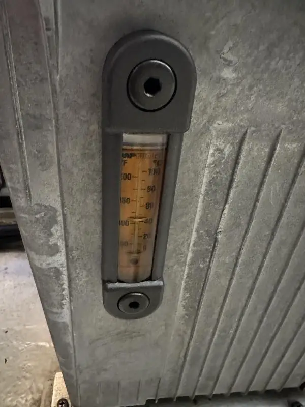

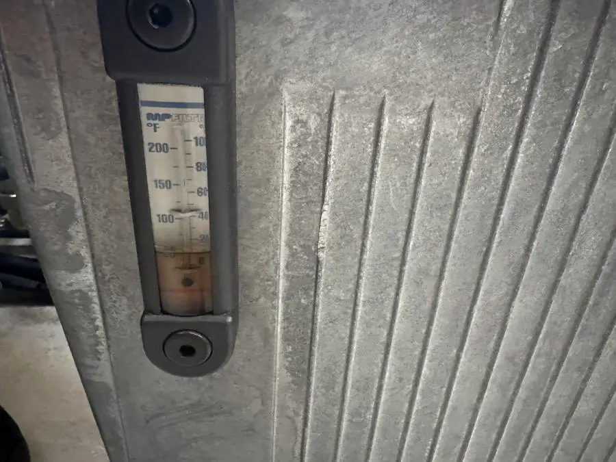

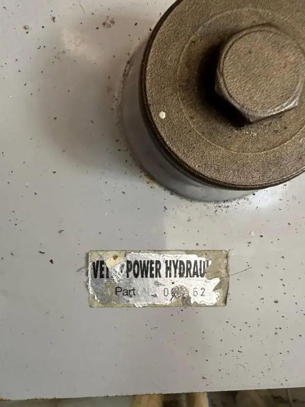

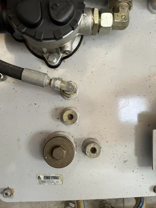

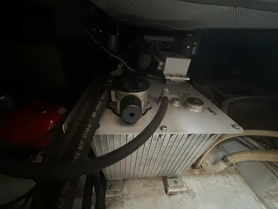

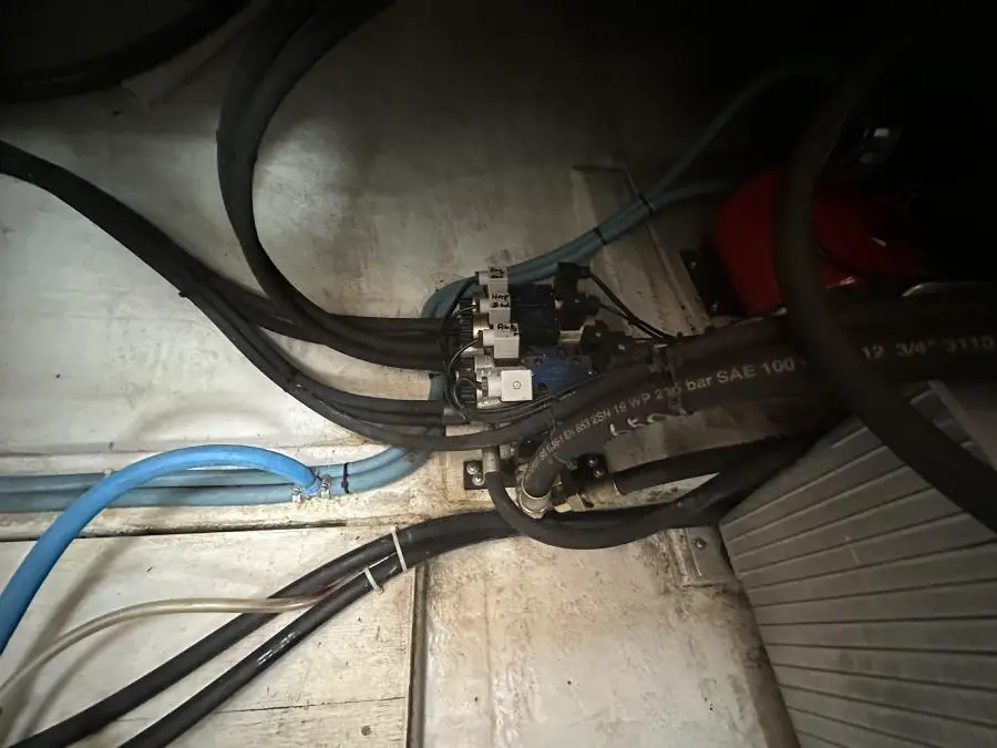

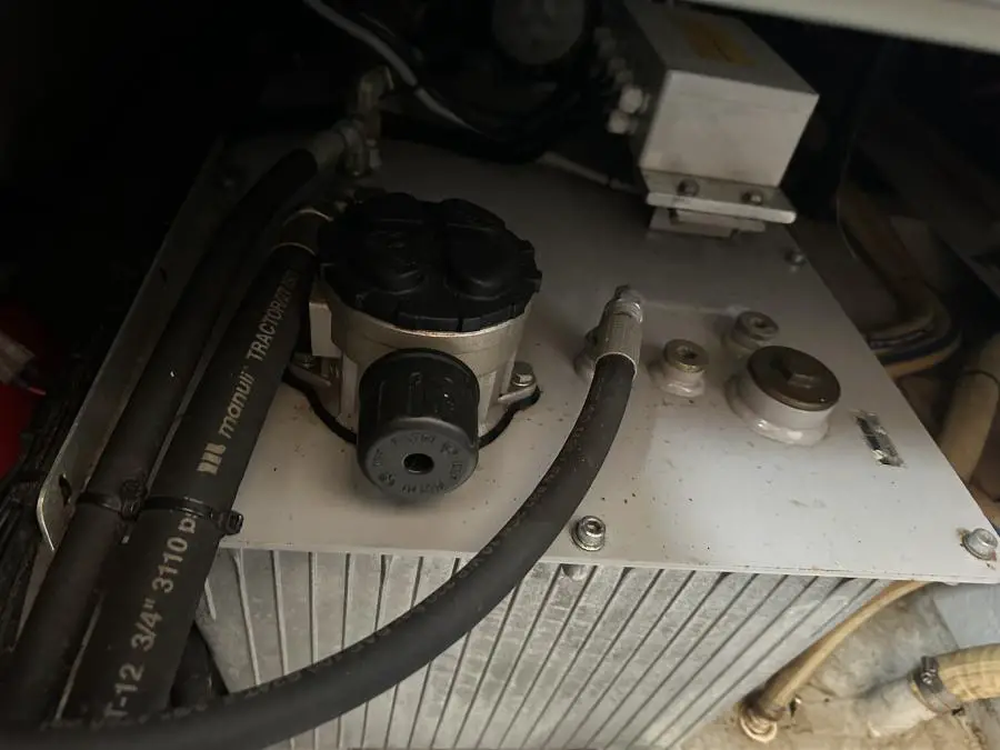

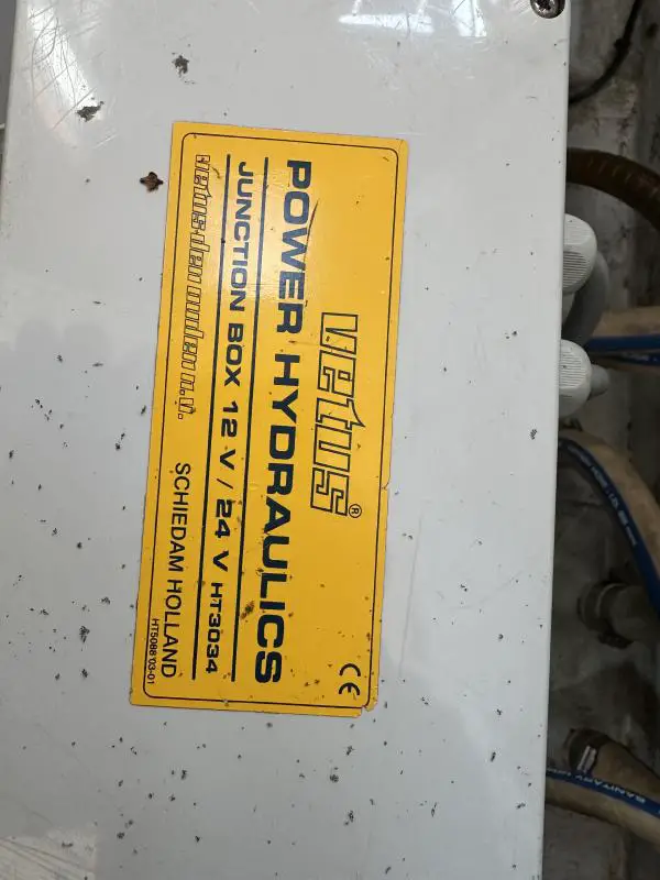

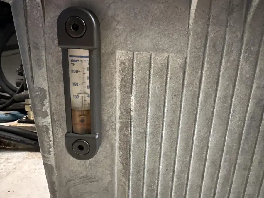

Und das hier von der Hydraulik ab Motor:
Hits:	47
Größe:	102,5 KB
ID:	1000803   Klicken Sie auf die Grafik für eine größere Ansicht
Hits:	44
Größe:	64,9 KB
ID:	1000804   Klicken Sie auf die Grafik für eine größere Ansicht
Hits:	41
Größe:	53,5 KB
Hits:	40
Größe:	76,2 KB
Check out:
Surf-Forum.com

Hi
Der Kasten ist der Vorratstank der Hydraulikanlage.
Du könntest dort eine Ölprobe abzapfen und mit dem Öl in der Bilge vergleichen.
Jürgen

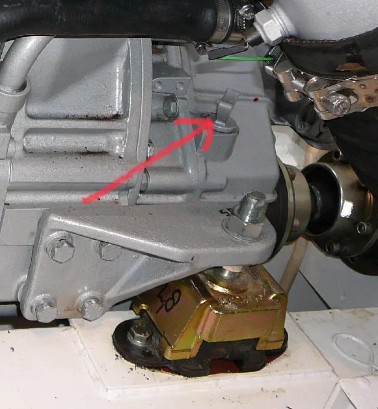

Im dritten Bild unten links in der Ecke: da sehe ich den Ölpeilstab.
Viel Erfolg: edjm.

Wie kann ich den Ölstand im Hydraulikkasten messen?
Totti

Hi
Am einfachsten in dem Du den schwarzen Verschlußdeckel in Bild 2 öffnest und einen Zollstock dort einführst.

Ich schaue mal die Tage, ob ich den Messstab am Getriebe entdecke. Dann sehe ich ja auch gleich, welche Farbe das Getriebeöl hat. Wenn rot, kann der Verlust ja nicht vom Getriebe kommen.
Totti
An der Einfüllschraube sollte ein Messtab drann sein.
Wenn nicht mal am Tank schauen ob ein Schauglas drann ist.

An dem Hydraulikvorratsbehälter ist doch ein Thermometerschauglas angebracht. Da kann man die Temperatur und den exakten Ölstand ablesen. Da siehst Du auch dass, das Hydrauliköl gelb ist.
Ok, das Schauglas habe ich noch nicht gefunden. Muss ich nochmal in die Katakomben kriechen und schauen, auf welcher Seite das ist.
Wenn das eher gelb ist, kann das Öl in der Bilge evtl. tatsächlich Hydrauliköl sein. Für Motorenöl ist es meiner Meinung nach nicht schwarz genug.

Hier ist der Ölmessstab und die Einfüllöffnung.
Gruß Joggel

Ich war gerade am Boot und habe nach wie vor keine Undichtigkeiten finden können.
Die Hydraulikleitungen am Motor sind trocken.
Unterm Motor ist es natürlich nicht so trocken, eher dreckig.
Aber:
Es kann kein Getriebeöl sein, das ist rot.
Dann habe ich nach der Füllstandsanzeige am Hydraulik-Ölkasten geschaut.
Ich bin mir nicht sicher, ob es die ist. Denn die hat eine Temperaturskala. Habe ich jetzt daheim erst gesehen.
Totti

Das da eine Temperaturanzeige ist, hatte ich ja geschrieben. Bei mir und anderen die solch einen Tank haben, ist die Füllmenge zwischen 85 und 90 Grad C. M.E. ist bei Dir viel zu wenig Öl drin. Ich nehme deshalb an, dass dein Öl in der Bilge daher kommt.
