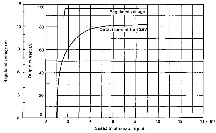

Besorg Dir das Service-Handbuch für Deinen Motor. Bei meinem 4JH2-UTE ist die optionale 80A Lima verbaut (normalerweise 55A) und die Leistungskurve sieht so aus. Angegeben ist hier die Drehzahl der Lima, die ja deutlich höher als die des Motors ist.
P.S. Wenn Du eine wesentlich stärkere Lima einbaust, könnte auch der Keilriemen überfordert sein.
Oder die Riemenscheibe von der Lima verkleinerst..., damit verkleinert sich ja auch die Fläche die der Keilriemen auf der Riemenscheibe der Lima zur Kraftübertragung zur Verfügung hat.
Nach der Kurve müsste die 80A Lima Deines Motors bei Leerlaufdrehzahl des Motors schon 40 bis 50 A abgeben.
Ich würde an dem System nichts ändern wenn der Motor vom TE auch eine 80 A Lima hat.

Moin Stefan
Stehenbleiben wohl nicht aber etwas in "die Knie gehen" schon. Das kann dann nervig werden wenn zusätzlich noch bei langsamer Fahrt und Hafenmanövern die Last aus dem Antrieb da zu kommt. Da kann man dann den kalten Motor tatsächlich mal abwürgen. Grundsätzlich einen auf höhere Drehzahl eingestellten Leerlauf zu fahren nervt auch.
Bei meinem Segelbootshilfsantrieb habe ich das so gelöst, dass ich meine 100Ah Servicebatterie separat und ausschließlich über eine 60A Lichtmaschine die als Wellengenerator arbeitet lade. Da zieht die Lichtmaschine erst mechanische Leistung wenn ich den Hebel nach vorn oder achtern lege, also so wie so Gas gebe, zusätzlich gibt es noch etwas Ladeleistung wenn beim segeln die Welle(Festpropeller) mit möllert. Mit einem Saildrive und Faltprop geht das natürlich nicht.
Gruß Hein

Hallo Hein,
ich wollte es nur etwas mehr verdeutlichen das der 46 PS Motor dafür zu schwach ist.
Bevor man Geld in einen Umbau steckt.
