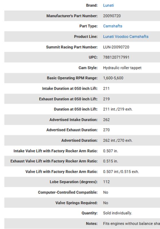

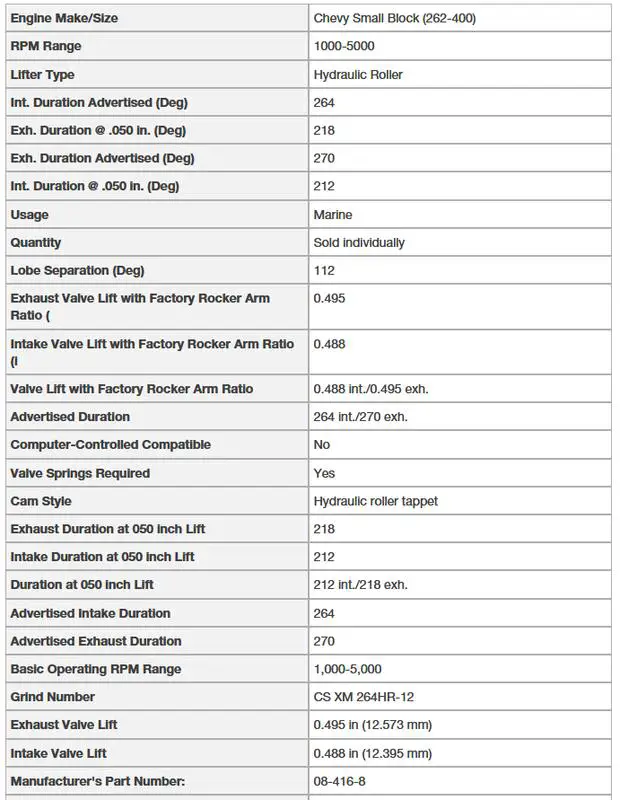

Die derzeit verbaute NW ist die Melling 22119. MIBO hat mich schon vor längerer Zeit darauf hingewiesen, dass die nicht ideal ist, wegen meiner Reversion Probleme. Diese habe ich dank Götz halbwegs im Griff.
Ich hab auf Empfehlung von Mibo im Oktober 2021 eine neue NW und Ansaugspinne bestellt.
Beide sind immer noch nicht da und die Lieferung verzögert sich immer wieder.
Ich hab mich für die Lunati Voodoo 20090720 entschieden. Ursprünglich wollte ich das COMP CAMS Marine XM 264 HR Profil als Custom Grind, die hatte aber eine Lieferzeit von mind. 6 Monaten.
Die Lunati hat, wenn man sie 4° advanced einbaut nahezu die selben Steuerzeiten und Hub.
Die Lunati sollte prompt ab Werk verfügbar sein, leider verzögert sich die Auslieferung seit Oktober immer wieder. Edelbrock sei dank.
Zu den angegeben Fahrwerten: das wäre mein Ziel, ich weiß echt nicht mehr wo ich ansetzen soll, da ich mittlerweilen alles erneuert habe. Neue Vortec Köpfe und Spinne, neue Kurbelwelle und Kolben, sämtliche Kleinteile, …

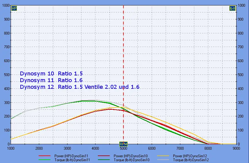

Ist die NW auf der ersten Seite die, die jetzt eingebaut ist ?
Wenn ja, dann wundert mich die mangelnde Leistung überhaupt nicht.
Mit einem Hub von 0.430 Intake und 0.436 Exhaust (mit 1.6er Kipphebeln) ist der Motor doch etwas kastriert.
Schon die originale NW vom 5.7LX mit 250 PS hat 0.430 Intake und 0.450 Exhaust.
Nach meinem Tuning waren es dann 0.460 Intake unfd 0,480 Exhaust.
Meine NW hat 0.517 Intake und 0.506 Exhaust, allerdings mit 1.6er Kipphebeln (nur) auf der Einlassseite.
Die Lunati sieht da schon erheblich besser aus, allerdings beziehen sich die Werte vermutlich auf 1.5er Kipphebel, Du musst also prüfen, ob die 1.6er nicht zu viel Hub machen.
Zu prüfen wäre:
- Abstand Kolben/Ventile
- Länge Stößelstangen
- Schleift die Stößelstange am Durchführungsloch im Kopf
- Stoßen die Kipphebel an die Federteller
Götz

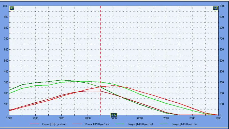

Na das wird dann wieder nix....die Lunati die du da einbauen willst ist für Marine eher nicht geeignet. Wenn du der jetzt auch noch 4° advance gibst wird das schon mal gar nichts. Du musst, dass die irgendwie bis 4500 gut und bis 5000 zäh geht ordentlich in die Trickkiste greifen und 8° retard geben damit das Drehmoment oben flach bleibt, weil wenn es so abfällt wie bei den 4° advance, die du meinst, dann bricht das Drehmoment schon bei 3500 merklich ein.

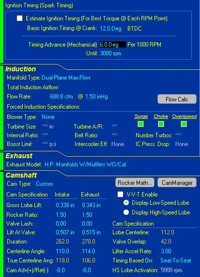

Ich hab dir die 2 Kurven übereinander gelegt die hell grüne+rote mit 8° retard die dunkel grüne+rote mit 4° advance. Der Zündung hab ich 12° initial und 18° Verstellung all in bei 3000 U/min zugrunde gelegt. Die Ratio der Kipphebel geht nur 1.5....mehr bringt nur noch mehr Probleme aber kein bisschen mehr an Leistung.
LG Michael
Name:	Lunati 20090720.jpg
Hits:	49
Größe:	79,8 KB
ID:	965546   Klicken Sie auf die Grafik für eine größere Ansicht
Hits:	36
Größe:	17,4 KB
ID:	965547   Klicken Sie auf die Grafik für eine größere Ansicht
Name:	Lunati Data 1.png
Hits:	32
Größe:	18,4 KB

Das überrascht mich aber jetzt schon ein wenig.

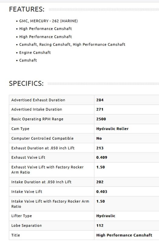

Ich hab mir die CompCams XM264HR herausgesucht, da sie in div. Foren als sehr gute Marine NW genannt wurde. Eigentlich die XM270HR nur die hat schon wieder 49° Ventilüberschneidung und MIBO hat ausdrücklich auf max. 40° hingewiesen. Die 264er hat eh schon 43°, die Lunati 42°.
Und wenn ich die Steuerzeiten vergleiche, ist die Lunati im Vergleich zur XM264HR 3 bis 4° retard, oder habe ich einen Rechenfehler?
Welche NW ist denn nun die richtige für mich?
Gruß Rudi
Die CompCams XM264HR ist eine gute Wahl wenn man einen V8 hat beim 6er wird sie wohl etwas zu lang sein. Und ja das mit den 40° hat schon seine Richtigkeit aber auch die 49° kann man mit Rhoads Liftern entschärfen...By the way.
Jedenfalls komm mal mit den Teilen die du schon verbaut hast, und denen die du noch verbauen willst Vortec Köpfe? Ventilgrößen? Kipphebeln einstellbare oder Rollengelagerte? Ventilfedern? Kann dein Motor Roller Cams oder brauchst du Retro NW? Flattop Kolben? Schwingungsdämpfer Durchmesser? KW intern oder extern gewuchtet? Welcher Vergaser, welche Zündung ist geplant? Was genau hast Du nach Götzscher Anweisung gemacht?
LG Michael

Zum Thema Quadrajet: Hier darf man die cfm nicht so stark in den Fokus stellen.
Man darf.......Der Q-Jet hat seine Fans genauso wie der Weber Edelschrot Carter oder schieß mich tot Versager. Egal - Weber hat diese Airblades bei den Marinevergasern weggelassen und statt deren eine progressive Öffnung der 2.Stufe implantiert welche die selbige erst 40°später als die 1. Stufe öffnet dafür aber zügiger öffnet, sodass beide zur selben Zeit ganz offen sind. Bleibt nur mehr der Q-jet der mit einer "Chokerklappe" an der 2. Stufe arbeitet. Der Holley hat das besser gelöst da ist die Drosselklappe der 2.Stufe unterdruckgesteuert aber für Scharfe Motoren reißt der Double Pumper genauso beide Klappen auf wie Weber und Co.
Im Vergleich hat der Holley die kleinsten Drosselklappen beim 600er 4 x 1,56". Und das ist optimal.
Das weiß übrigens Volvo auch und hat seinem 4.3er V6 original einen 600er Holley spendiert. 750 ist vielleicht für 8.2 gut aber sicher nicht für 4.3er.
Es kann jeder machen was er will nur wenn jemand fragt bekommt er halt möglicherweise auch Antworten die ihm nicht gefallen.
So jetzt noch ein paar Worte zum ARF, es ist unbestritten dass die Motorleistung bei 12,5 am höchsten ist - es ist aber auch unbestritten dass das für Vollgas zu viel ist. Es ist dumm zu glauben dass man mit einer Lambdasonde allein den Motor "optimal" einstellen kann. Viel wichtiger ist es eine genaue Abgastemperaturanzeige zu installieren da nur diese Auskunft über Tod und Leben des Motors geben kann. Ein Motor mit 12,5 über längere Zeit Vollgas betrieben wird sterben weil die Abgastemperatur bei Vollgas auf tödliche 900° steigen wird. Ein ARF von 11 wird die Temparatur auf 750° halten die der Motor auch verkraftet. Also wer einen getunten Motor länger als 5 Minuten mit Vollgas betreiben will ist gut beraten ihm das mehr an Sprit zu geben das er zur inneren Kühlung braucht. Marine Vergaser sind in der Regel so ausgelegt dass sie den Motor etwas fetter halten....aus gutem Grund.
Die Nockenwellen die ich in 5.7ern verbaue sind die Lunati Voodo 20080721 und die entschärfe ich im untersten Drehzahlbereich durch 21486X V-Max Lifter mit 0,8mm Ventilspiel. - wenn noch erhältlich - Und entgegen der Meinung von Götz sitzen die auf jeder Nocke. Ich habe kein Problem mit Reversion und ein super Unterdruck im Standgas.
Das Teil für den 4.3er wäre dann die 20090721 aber die 20090720 geht natürlich auch. Was man halt der Even Fire Kurbelwelle zumuten will. Zum Schluss sage ich noch das der 4.3er für Tuningmaßnahmen der am wenigsten geeignete Motor ist.
Ratio von 1.6 bringt absolut nichts auch nicht die Rollertips alles Augenauswischerei die Blechkipphebeln genügen für den Bereich in dem diese Motoren betrieben werden allemal. Das einzige was vernünftig wäre, die Ventile auf 2.02 und 1.6zu vergrößern ....mehr Ventilhub hingegen bringt nichts, nichts und nochmal nichts.....außer Probleme. Siehe Dynosym Vergleich bei sonst identischen Werten verschmelzen 10 und 11 zu einer Kurve nur bei 12 mit den größeren Ventilen merkt man einen Anstieg von Drehmoment und Leistung.
LG Michael

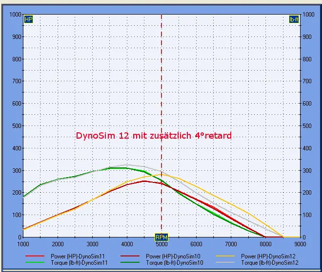

Ah ja mit den über die key way möglichen 4° retard wird der Unterschied noch merklich größer.
LG Michael

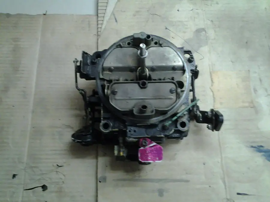

Die Ausführungen von Michael sind richtig, für die Marineanwendung ist das Gießkannenprinzip des Holley echt nicht schlecht. Aber ein schlechter Vergaser ist der Q-Jet nicht. Die Gemischqualität ist definitiv besser, die Zerstäubung durch die kleinere erste Stufe (kleiner als beim Holley) ist oft besser als mit den modernen Einspritzsystemen.

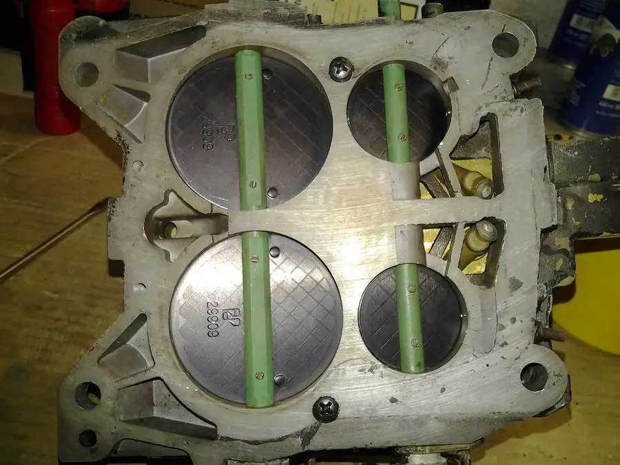

Das Spreadbore Layout mit den 1 3/8" Primary und 2 1/4" Secondary Drosselklappen hat sich über Jahrzente bewährt. Nicht umsonst war der Rochester Q-Jet millionenfach die Erstausrüsterqualität in unzähligen GM-Cars vom 4,3l V6 bis zum Big Block und das seit Mitte der 60er bis Ende der 80er Jahre.
Und genau hier liegt auch der Hund begraben. Michael hat schon recht, ich bin sehr stark US-Car "geschädigt" da kenn ich mich besser aus. Ein Marine Motor hat eine ander Performance als ein Muscle Car. Am Wasser ist der Verbrauch, der Teillastbetrieb und das Abgasverhalten kein Thema. Hier liegt der Hebel an einer gewissen Stellung und da muss das funktionieren.
Der Q-Jet funktioniert auch hervorragend, nur wenn er Macken macht steigen 99% der Schrauber auf Grund seiner Komplexität aus. Und das ist sicher auch ein Grund für seinen schlechten Ruf. Hier hat der Holley einfach einen gewissen Vorteil, da werden halt die Powervalves getauscht und schon geht das wieder irgendwie. Der Q-Jet kann dich bei der Abstimmung an den Rand der Verzweiflung bringen.
Ich hab einen Q-Jet für einen 68 GTO Ram Air IV sicher 200x zerlegt, modifiziert und zusammengebaut, bis ich eine optimale Einstellung gefunden habe. Mit einem Holley wäre das etwas einfacher gewesen. Aber hier war die Originalität des Fahrzeuges im Mittelpunkt.
Zum Thema Originalität. Da muss ich dem Michael aber trotzdem wiedersprechen.
1993 war der Q-Jet beim VP431B (205PS) die Standardausführung für den Vierfachvergaser.
Die Holleys gab es nur als Option und kamen erst später als Standard, da Rochester die Produktion eingestellt hat.

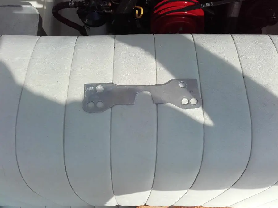

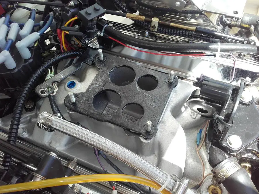

Die Empfehlung greife ich aber auf und besorge mir einen Holley. Hier stellt sich jetzt aber echt die Frage ob nicht gleich das Holley Sniper System eine bessere Alternative wäre.
Zum Thema NW: Also ist die Lunati 20090720, die ich vor bald einem Jahr bestellt habe, doch nicht so verkehrt. Die 20090721 hätte ich mich auf Grund Deiner früheren Ausführungen nie auswählen getraut.
D.h.: Die Empfehlung ist die Lunati 4° Retard zu verbauen, das würde auch hinkommen, denn ich ab bei meiner Handskizze die Drehrichtung der NW falsch eingezeichnet und deshalb Retard und Advanced vertauscht, blöder Fehler.
Die Ventile möchte ich ehrlich gesagt derzeit nicht vergrößern, höchstens das macht einen Quantensprung in der Leistung. Die 1:1,6er Kipphebel sind verbaut. Ich hab verstanden, dass die nichts bringen, aber soll ich sie definitiv wegschmeissen und durch die Blechhebel ersetzen?
