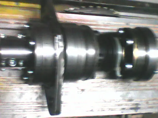

ich wäre nochmal dankbar für Euren Rat: beim letzten Fahren hatte ich beim Schalten in den Rückwärtsgang versehentlich noch etwas Gas drin...durch die Kraft beim Schalten ist dann irgendwas an der Verbindung der Welle gebrochen (vermutlich?), sie dreht nich mehr mit (Video im Link unten).
Bei laufendem Motor dreht das Stück Welle vom Getriebe frei in dem "Rohr" der Propellerwelle.
Ich hab nie darauf geachtet, wie das Rohr mit dem Getriebe verbunden ist..in der Bilge lag auf den ersten Blick auch nichts. Die Löcher lassen erahnen, dass dort zwei Stifte gesteckt haben ? Ein Bekannter meint, dass das eine Art Sollbruchstelle ist ? Kann mir jemand einen Tipp geben, wie das zu reparieren ist ? Danke vorab !
https://streamable.com/xl0ixu
Edit: so hat das vorher ausgesehen (Bild leider unscharf, aus Video)...da hat meines Wissens nichts "rausgeguckt" (Stift). Waren die entweder plan geschliffen, oder kann es sein, dass es "Schweissnippel" waren o. Ä. ?
Besagter Bekannter meinte noch, ich könnte das vorübergehend mit Schrauben und Kontermuttern verbinden ? (Boot muss demnächst umgesetzt werden, 50m Fahrt).
Geändert von bootsmann033 (20.04.2022 um 15:22 Uhr)

Die Reste von den Stiften liegen bestimmt unten in der Soße.
Die Wellen musst jetzt erst mal so gegeneinander drehen, dass du die Reststücke rausschlagen kannst.
Entweder ist oder war dort ein Schwerspannstift oder Spiralstift.
Gruß Didi
edit ; aber nich so draufdonnern beim Ausschlagen, sondern mit einem schweren Hammer gegenhalten.
Geändert von fliegerdidi (20.04.2022 um 15:14 Uhr)

Vorweg mal eine Frage: Welcher Knallkopf hat das so gebaut?
Es ist ja so, dass gerade bei der vorliegenden recht dünnen Wandung des Teiles in dem der Gelenkwellenansatz steckt, welche Art Stifte auch immer(Spannstifte, Zylinderstifte, Zylinderkerbstifte, Kegelstifte)sich durch die wechselnden Beanspruchungen (Voraus/achteraus) losarbeiten können.
Ssoo macht man das EIGENTLICH nicht, auch wenn es eine Zeit lang funktioniert. Jetzt muss du mal das Teil links, also das hohle, mit einer Wasserpumpenzage festhalten, so dass du gute Sicht auf eines der Löcher hast und am Getriebeflansch versuchen das ganze so zu verdrehen, dass die passende Bohrung(wahrscheinlich mit Stiftrest) auftaucht. Mit einem Splintentreiber jeweils, wenn vorhanden, die Stiftreste austreiben und neue Stifte oder Spannstifte hinein prügeln.
Maschinenbaulich halbwegs korrekt währe es die Bohrungen mit einer Kegelreibahle 1:50 für Kegelstifte nach DIN1 auf zu reiben und diese am schlankem Ende mit einer Sicherungsschraube oder Mutter zu versehen.
Ansonsten empfehle ich dringend den Umbau auf übliche Wellenverbindungen( Klemmnabe, Flanschverbindung).Siehe unten, so sieht das aus wenn man es halbwegs professionell gemacht haben will, wo bei auf deinem Boot die Platzverhältnisse großzügiger zu sein scheinen.

Ich dank dir ! Die Stifte hab ich eben gegoogelt - falls ich die Reste nicht finde - würden dafür beide Arten gehen ? Wenn ich den Loch-Durchmesser weiss, in welcher Größe sollte ich den Stift wählen (etwas größer?) - und dann mit nem Hammer (vorsichtig) einschlagen ?

Die Bohrungen sind h7...also null. Bohrung musst du messen...nicht dass es Zoll ist, anstatt metrisch.
Dier Stifte sind 0,2-0,3mm größer und spannen so.
Ich würde da aber vorher immer ne Handreibahle vorsichtig durchdrehen, um die Grate rauszubekommen.
und das mit der prov. Schraube würde ich lassen...du nudelst die Löcher aus.

Jetzt erinnere ich mich wieder, das ist ja die Verbindung zwischen zwei Gelenken, das kann man so gar mit einer rissfesten Elektrode verschweißen.
Gruß Hein

Das mit der Reibahle lass mal, das ist was für gelernte und selbst die bauen da oft Mist, also nicht nur gelernt sondern auch erfahren. Ich habe da nach über fünfzig Jahren Maschinenschlosserei manchmal leicht reden.
Wenn ich von der Schlauchschelle und einem ungefährem Wellendurchmesser von 20-25mm ausgehe, dann dürften das Stiftlöcher mit einem Durchmesser von 8mm sein. Nehme mal Schwerspannstifte oder 8.8 Bolzen von 6, 8 und 10mm mit, da zu die passenden Bohrer samt Bohrschrauber und Splintentreiber in 6 und 8mm Durchmesser nicht vergessen.
H7 ist eine Toleranzangabe für Passungen da musst du dich nicht mit7 rumschlagen, im Falle von H7 bedeutet das aber tatsächlich, dass die Bohrung abhängig von der Größe des Durchmessers immer bei 0 anfängt und dann einige hundertstel Millimeter größer sein darf, also sehr grob erklärt.
Gruß Hein

Vorübergehend geht das auch mit Stiften, halte einige in Reserve falls du masl wieder zu schnell mit hoher Drehzahl umsteuerst.
Ich als Maschinenklogschiter habe mir übrigens letzten Sommer mit so einer zu heftigen Umsteueraktion mein Wendegetriebe zerlegt, das war in meinem Fall nicht so schlimm weil ein neues schnell besorgt war und ich die Neugestaltung des Adapterflansches zur Schwungradglocke und der achteren Motoraufhängung schon vorbereiten konnte als das Getriebe bestellt war, die Niederländer sind da aber auch echt fix beim liefern.
Wenn du mal Winterpause hast musst du die Gelenkwelle mal ausbauen und jemandem auf die Werkbank schmeißen der sich mit son Zeugs auskennt.
Gruß Hein

Abschliessend noch - die Reparatur hat geklappt die Stifte waren allerdings ziemlich dünn (für meinen Laienblick), so dass ich 3 ineinander gesteckt habe...für eine Runde auf dem See und das Umsetzen hats gehalten...
Der Splintentreiber ist übrigens nach dem dritten beherzt-zärtlichen Schlag gebrochen...aber kein Wunder, hab den bei Obi gekauft
