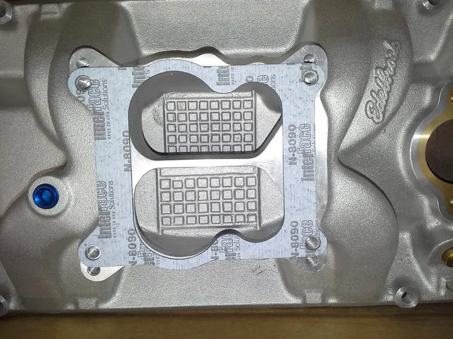

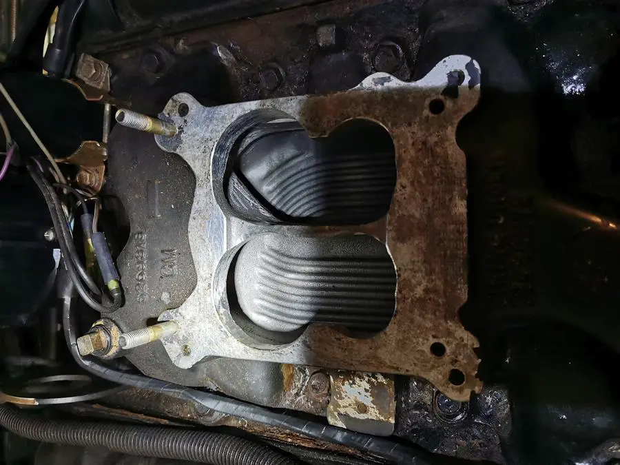

Vielen Dank für die schnelle Hilfe dann werde ich nen Webervergaser den ich erworben habe fit für das Boot machen. Bin mir nur nicht sicher ob der bei meinem Motor von der Bedüsung her passt, der Vorbesitzer meinte der ist vom 7.4l Mercruiser woran kann ich das erkennen? Das ist der Vergaser:

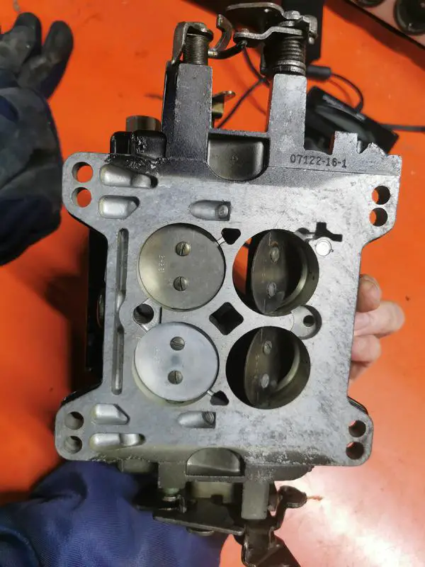

Wenn ich ein komplettes Foto sehe, kann ich Dir sagen, ob es ein Holley ist, aber allein von den Ausschniiten her bin ich 95% sicher, dass es kein Holley ist.

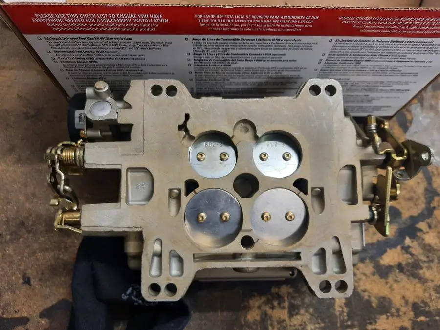

Alt 17.02.2022, 19:56
Benutzerbild von Alex 996
Alex 996 Alex 996 ist offline
Registriert seit: 24.07.2010
Ort: 5800 Hagen 1
Beiträge: 7.294

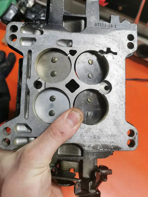

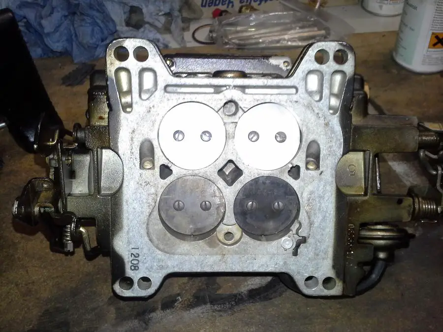

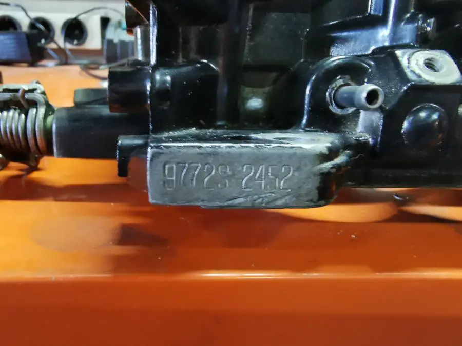

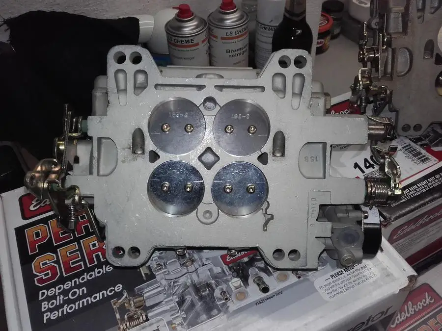

Der ... 9772S ... Vergaser ist ein original Mercruiser Weber und passt exakt auf den 7.4er.
Falls keiner an dem Teil gefummelt hat
Glück muss man haben, so einen zu finden, der genau passt
Mach aber noch ein Foto von oben und von unten auf die Klappen, ... der muss 4 gleich große Klappen haben.
Gruß Alex

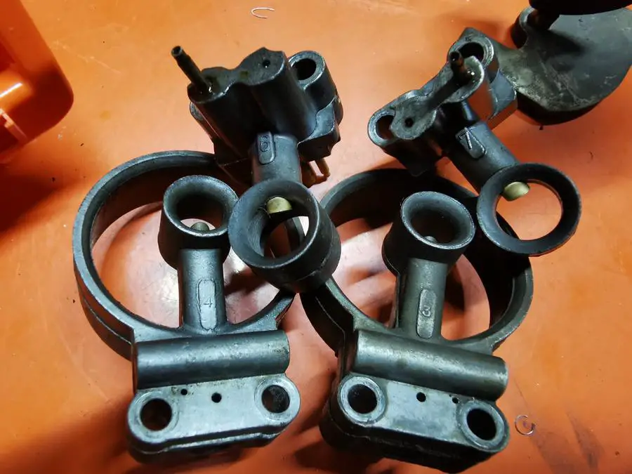

Alt 17.02.2022, 20:09
Ort: 5800 Hagen 1
Beiträge: 7.294

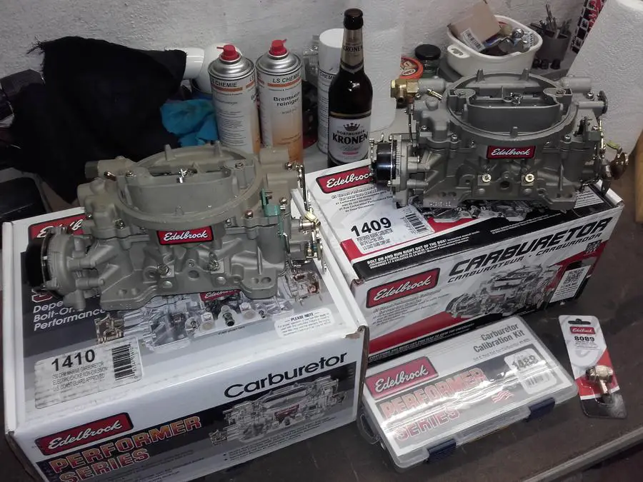

EDE 1409 vs. 1410
Gruß Alex

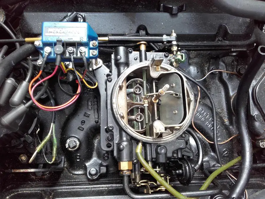

Alt 17.02.2022, 20:15
Ort: 5800 Hagen 1
Beiträge: 7.294

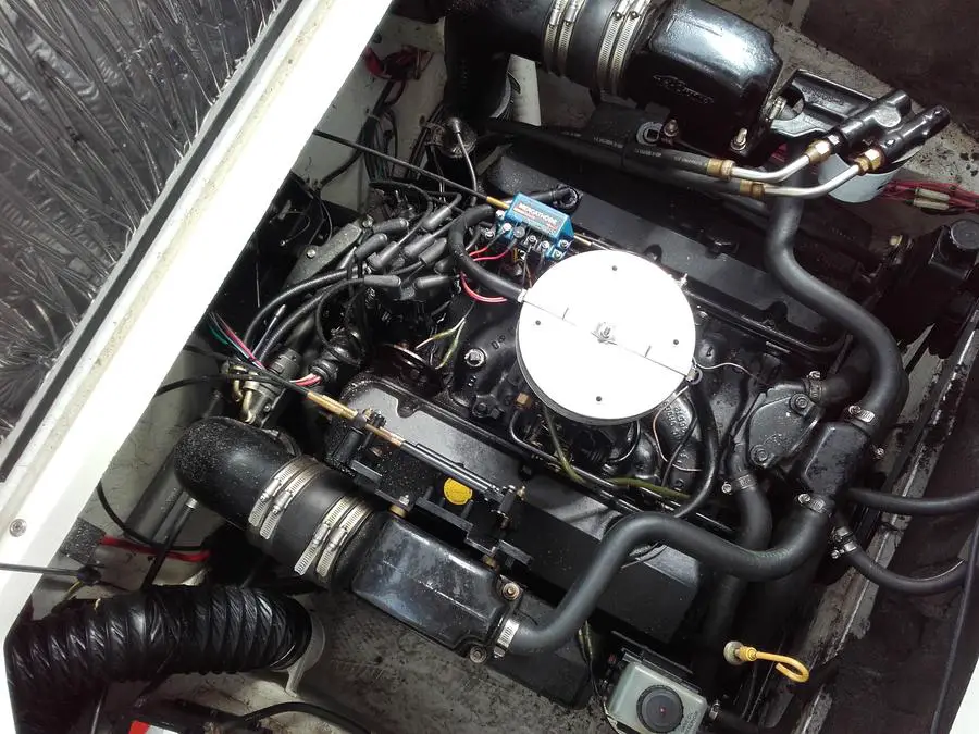

Habe den gleichen Versager auf meiner 7.4er Bayliner.
Gruß Alex

Alt 17.02.2022, 20:36
Schmieroelpaule Schmieroelpaule ist offline
Registriert seit: 20.06.2010
Beiträge: 476
Boot: Formula LS206 8,2L
556 Danke in 282 Beiträgen
Standard Vergaser
Hallo Tyrone
Mach doch mal ein komplettes Bild von unten dann sieht man doch ob es ein 600er oder 750er ist,laut der Nr.jedenfalls ist es einer für 5,7L.
Gruß Jörg

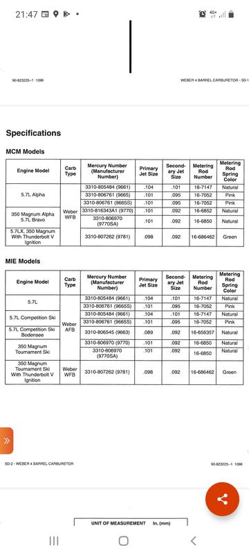

Laut meiner Tabelle ist der 9772S für den 7.4er, ... s.o.
Die 5.7er haben andere Nummern.
Gruß Alex

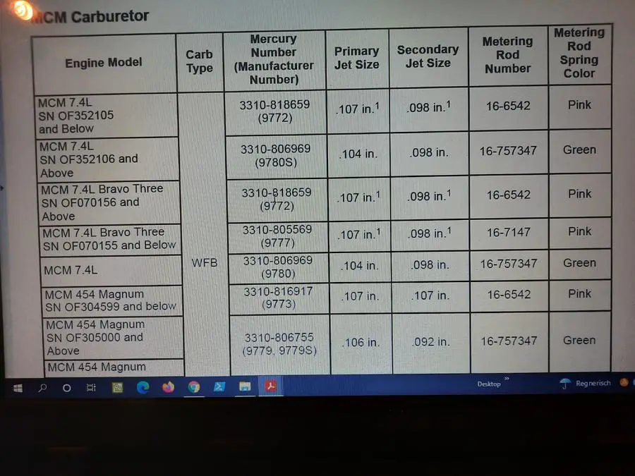

Alt 17.02.2022, 20:50
Ort: 5800 Hagen 1
Beiträge: 7.294
Hi Jörg,
das sind die Nummern vom 5.7er ...
Da ist kein 9772 bei.
Gruß Alex
Hits:	82
Größe:	41,0 KB

Alt 17.02.2022, 21:13
Ort: 5800 Hagen 1
Beiträge: 7.294
Hmmm, .... meine Nummern sind aus den original Mercruiser Handbüchern.
Da hilft dann wohl nur aufschrauben und die Düsen kontrollieren.
Würde ich eh machen.
Mein 9770S Vergaser vom meinem 5.7er Magnum hatte auch vier gleich große Klappen.
Am Foto sieht man das auch nicht sicher.
Siehe Bild.
Gruß Alex

Fotos kann ich nachher wenn ich Zuhause bin machen auf jeden Fall hat er 4 gleich große klappen offen ist der Vergaser schon da er komplett Überholt werden soll also wenn mir jemand sagen kann was auf den Düsen drauf stehen muss wäre es kein Problem die richtigen Düsen im Zuge der Revidierung rein zu machen vorausgesetzt man bekommt die alten raus. An einer muss sich schon jemand versucht haben. Und noch eine Frage ich habe diese Absaugspinne drauf geh ich richtig in der Annahme das ich da dann ne Adapterplatte brauche?
Vielen Dank!!!

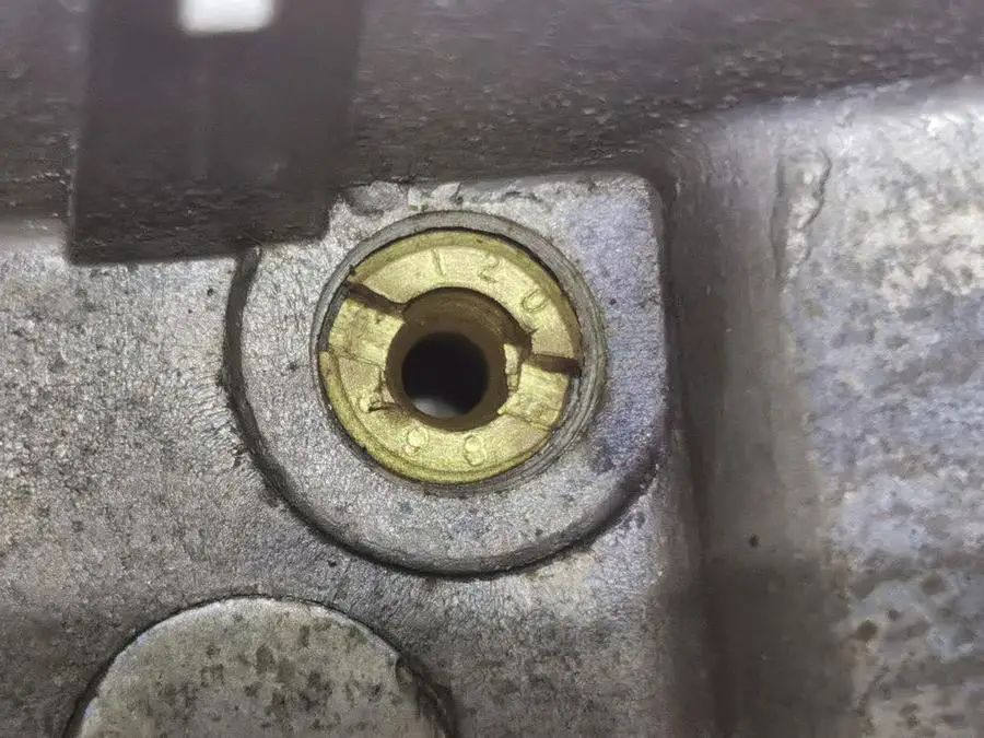

Alt 18.02.2022, 05:58
Ort: 5800 Hagen 1
Beiträge: 7.294

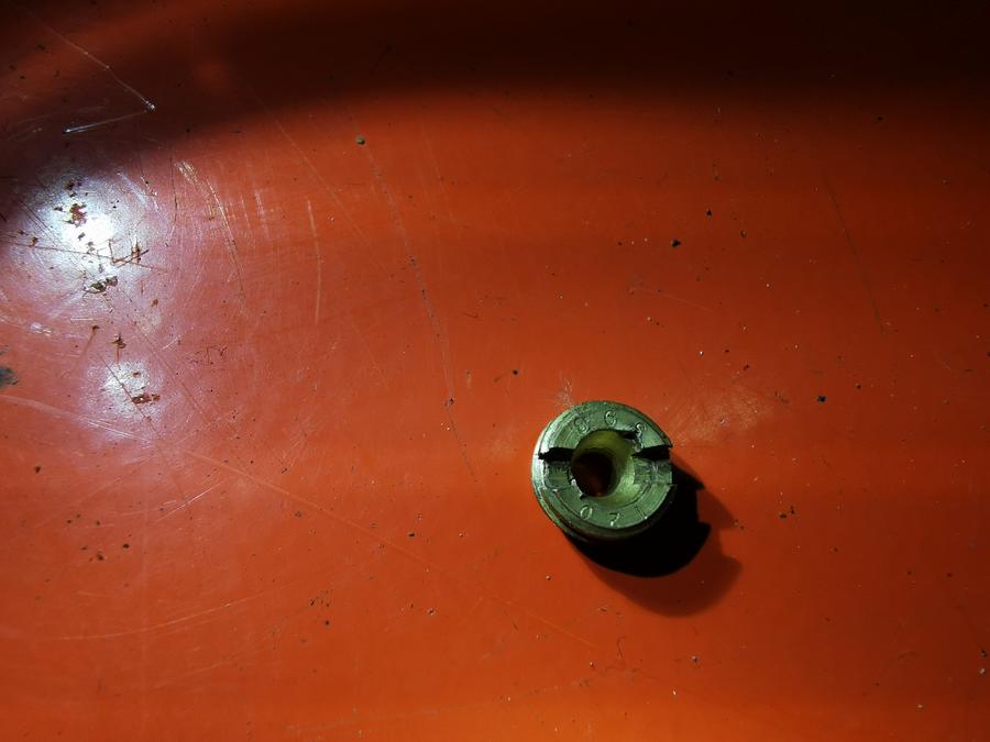

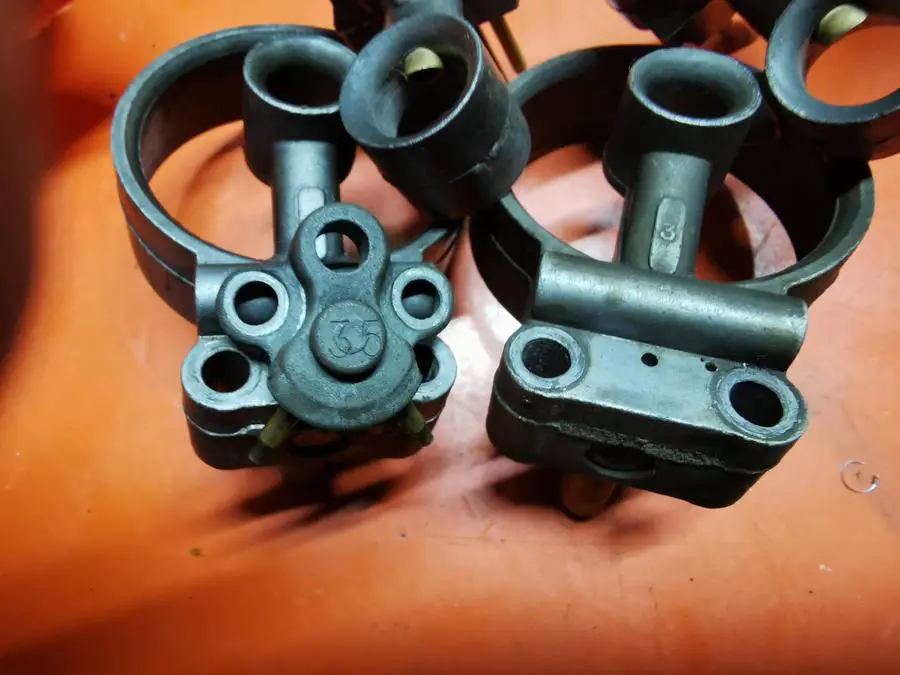

Moin Tyrone,
die Ansaugbrücke passt zum Weber so wie sie ist, ... brauchst allerdings die spread bore Vergaserdichtung vom Rochester, ... Bestell-Nr. siehe Bild.

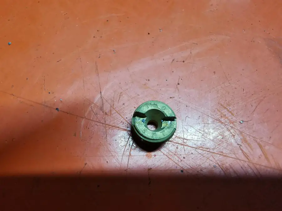

Die Düsen fotografier mal ganz nah mit dem Handy um die Nummer zu sehen.
Da ich fast blind bin, brauche ich sonst Brille und Lupe.
Gruß Alex

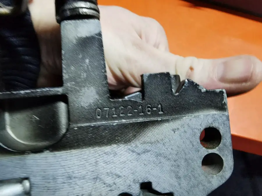

Alt 18.02.2022, 15:30
Tyrone86 Tyrone86 ist offline
Registriert seit: 03.11.2021
Ort: Wusterwitz
Beiträge: 6
Boot: Stingray 235 SS

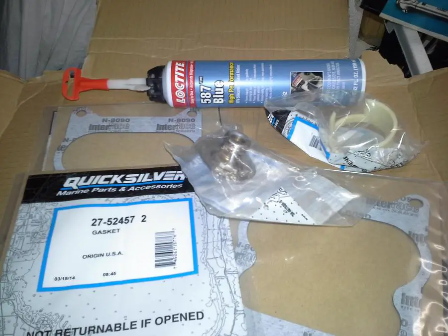

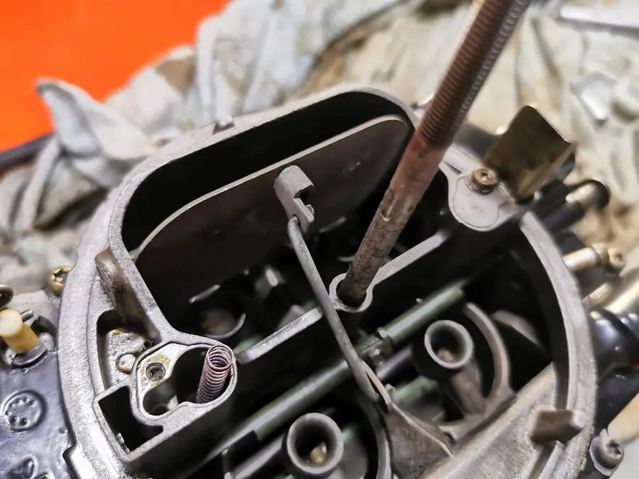

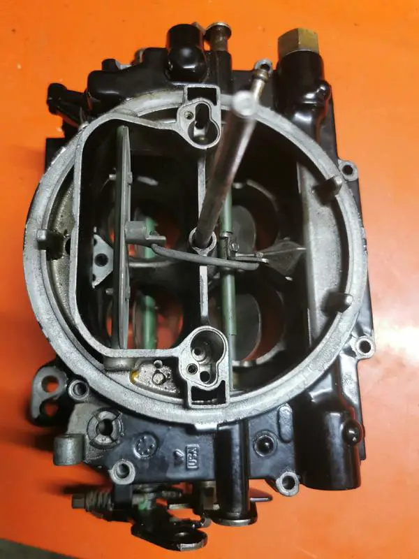

So wie versprochen kommen jetzt noch ein paar Fotos, allerdings glaube ich das ich denn Vergaser neu bedüsen muss weil das 4 verschiedene Düsen verbaut sind da hat glaube schon mal ordentlich jemand rumgefrickelt.
Eine andere Sache was ich mir noch vorstellen könnte ist das ich den Vergaserdeckel vom Webervergaser auf das unterteil vom Edelbrock mache, dann habe ich schon mal den Überlauf Anschluss die Wellen kann ich ja beobachten ob da was rostet oder so. Was sagt ihr dazu?

Also ich würde auf den Bildern 4x120er erkennen.
Investiere $ 600,- in einen 770er Avenger von Holley und verkauf den Edelschrott mitsamt dem Weber.
LG Michael
Die reinste Form des Wahnsinns ist es, alles beim Alten zu lassen und gleichzeitig zu hoffen dass sich etwas ändert!

Hmm okay also ich bin ganz ehrlich ich suche nach einer günstigen Lösung damit das Boot kommende Saison halbwegs fährt ich denke das ich ey nen Einspritzer Spätestens übernächsten Winter verbauen werde.

120 steht auf jeder Düse, egal welche Größe.
Ich erkenne da 398er Düsen was 0.098 bedeutet.
Das sieht dann nach einer 7.4er Bedüsung aus, für die 2te Stufe.
Die Anderen erkenne ich nicht.
Gruß Alex

Ich kauf die immer bei Summit wenn Du e-parcel zum Beispiel als Versandmethode wählst wird der Transport und Zollgebühren angegeben und du brauchst nichts weiter tun als zu zahlen.
Zu Weber kann ich Dir nur sagen dass dieser Versager nichts mit Weber zu tun hat sondern das ist ein ehemaliger Carter Vergaser der von Weber für Edelbrock gebaut wurde und später den Weg in die Weberverkaufsregale gefunden hat. Also in Wirklichkeit eine Reinkarnation des ausgestorbenen Cater.
Holley hat mehrere Vorteile: Unabhängige leicht zu servicierende Meteringblocks mit Düsen an allen 4 Enden und ein von außen über ein Schaufenster einstellbares Schwimmerniveau, leicht zu tauschende Ferdern für die Unterdruckmembrane der 2.Stufe und und und....
Schau dir mal den an...
