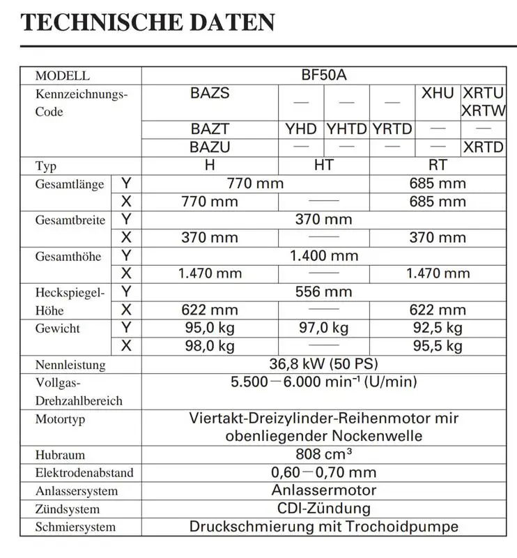

Das X dürfte für extra lange Welle stehen und somit für einen Langschaftmotor. Das Y steht für halblange Welle.

In der Tabelle die ich gezeigt habe steht es doch drin x ist Schaftlänge 622mm und y ist 556mm.
Mehr weiß ich dazu leider nicht. Hatte mich vor vielen Jahren mal dafür interessiert, aber der, den ich haben wollte wäre zu schwer für mein Boot geworden.
