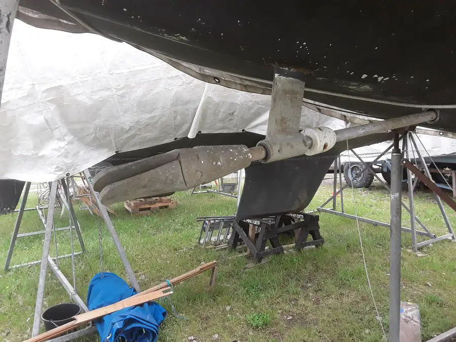

.....viel wird nicht passieren - vielleicht sind + 2 kmh drin. Dazu braucht es (geraten) weniger Steigung / Durchmesser, um die Nenndrehzahl zu erreichen. Schätze mal, dass son Motorboot nicht so gut durchs Wasser flutscht wie z.B. mein Segelboot : auch damit ist aber bei 12,4 kmh Schluss (7,5m WL) trotz eines fast perfekten Props
Grüße, Reinhard
Hits:	105
Größe:	117,5 KB
ID:	883021   Klicken Sie auf die Grafik für eine größere Ansicht
Hits:	92
Größe:	100,5 KB

Danke Dirk, das werde soweit möglich beim nächsten mal machen.
Ebenfalls einige Bilder.
