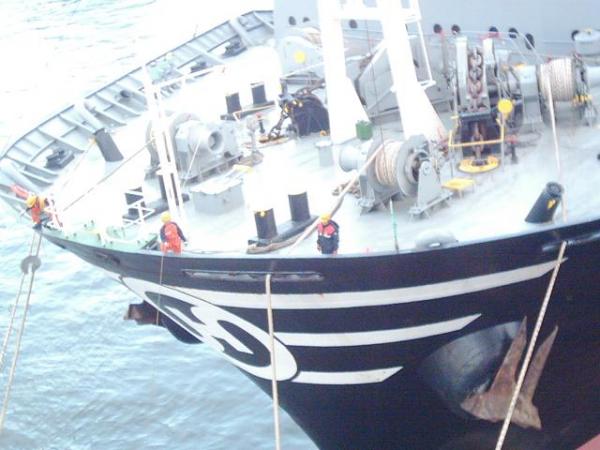

Glaub kaum das der bald mit E-Motor kommt
Hits:	6937
Größe:	40,5 KB
Gruß,Matze
Bist du sicher, daß er noch keinen hat?
Moderne Frachter fahren alle elektrisch. Den Strom erzeugen Dieselgeneratoren.
Nein da bin ich ziemlich sicher.Das is n oller Hanjin Der stinkt noch richtig!
