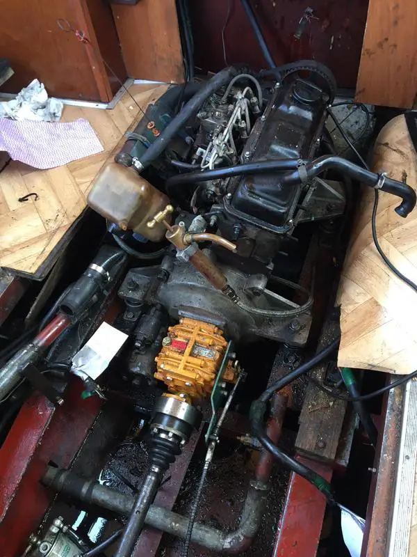

na hier hat sich ja noch einiges getan in der Zwischenzeit. Ich kann leider nicht auf alle neuen Beiträge eingehen, daher nur kurz zusammengefasst:
- ja, ich hab auf jeden Fall Diesel getankt ;)
- die Kurbelwelle ließ sich auch mit viel Kraft in keine Richtung drehen
- @ Uli, danke ! den Tipp mit dem Getriebe werde ich dem Mechaniker weiterleiten, wäre das einfach zu reparieren ?
- es war wohl zu wenig Öl drin, daher ist der Kolbenfresser wahrscheinlich
- @Jlaudi: vielen Dank für deine Tipps, leider übersteigen sie meine Möglichkeiten, ich werde sie aber ebenfalls weiterleiten
- es war nichts in der Schraube verfangen, soweit ich festgestellt habe, sie ließ sich drehen (mitm Fuß, Wasser war zu trüb und zu kalt zum Tauchen)
Ich hatte zwangsläufig noch 2 Nächte im Schleusenkanal verharrt, bis ich abgeschleppt wurde (wird mich zwischen 400-550 Euro kosten). Das Boot wurde dann in die Marina eines Mechanikers geschleppt, bei dem es demnächst auch gewartet werden sollte. Er hat gleich angeboten, dass er den Motor problemlos wechseln kann (Ein-u. Umbau ca. 1.000 Euro). Er hat sich den Motor angeschaut und meinte, dass es zu wenig Öl gewesen wäre. Leider hab ich mich auf die ungenauen Angaben des Vorbesitzers verlassen zum Ölstand ("bis hier so ungefähr muss das Öl stehen" (Messstab)...tja, es war zu wenig. Dabei hatte ich reichlich Öl an Bord
Jetzt bin ich auf der Suche nach einem Ersatzmotor.
Ich wäre unheimlich dankbar, wenn mir dazu noch jemand einen Tipp geben kann. Z.B. weiß ich nicht, welche die Motorkennnummer ist, bzw. welchen ich als Ersatzmotor nehmen kann. Auf dem Motorblock steht groß "1.6D" (eingetragen ist er mit 37Kw/50 PS).

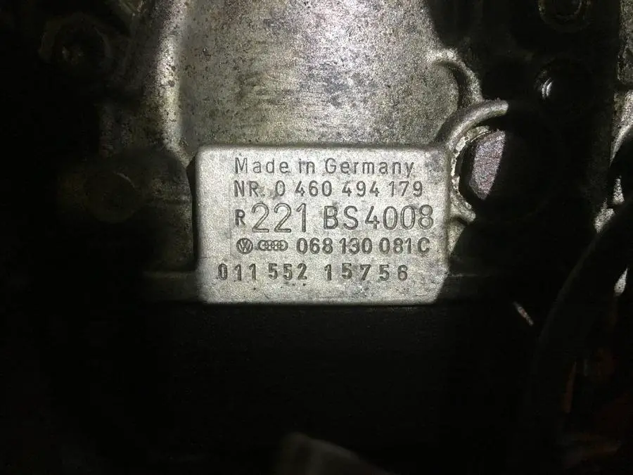

Im nächsten Beitrag ein paar Fotos aller anderen Nummern, die ich gefunden habe.
Ist die Kennnummer das "H" ? Oder WWO ? (zu WWO finde ich im Netz überhaupt nichts)
Vielleicht hilft dazu diese Übersicht:
https://de.wikipedia.org/wiki/Motorkennbuchstaben

Die Bilder sind Einspritzpumpe, Einlasskrümmer und Kopf von nem normalen VW 1.6er D.
Die Nummer ist die, die in Deinem Fall mit 068... beginnt. Du brauchst wahrscheinlich einen kompletten Rumpfmotor, da können Deine Teile dann wieder dran.
Aber erstmal heisst es, den genauen Fehler finden... also Kopf runter und Zylinder ansehen!
Rumpfmotor ist Dir ja schon angeboten worden, da würde ich jetzt erstmal nix kaufen

...da muss er sich wohl auf den Mechanikus vor Ort verlassen(können?).
....weil der Motor im Betrieb sich via Öldruckkontrolle sich eigentlich hätte melden müssen bevor er festsitzt.
gruss hein
Das macht mich jetzt nachdenklich. Ich würde den Mechaniker als durchaus vertrauensvoll einschätzen...aber davon, dass er den Motor aufschraubt zur tatsächlichen Schadensbestimmung hat er nicht gesprochen.
Wir waren so verblieben, dass ich ihm einen Ersatzmotor liefere und er den Aus/Umbau durchführt.
Wie wahrscheinlich ist es, dass da noch was gerettet werden kann ? Und wie aufwändig ist es, den Motor zu zerlegen bzw. das Getriebe ?
Ich muss bissel aufs Geld achten und würde nur ungern weitere paar hundert Euro hinlegen, wenn die Aussicht auf Erfolg relativ gering ist.
300 Euro für einen Austauschmotor (evtl. wirds weniger) find ich nicht sooo dramatisch.
Die Öldruckkontrolle - wie sieht sowas aus ? Ich meine ich hab keine Anzeige dafür.
