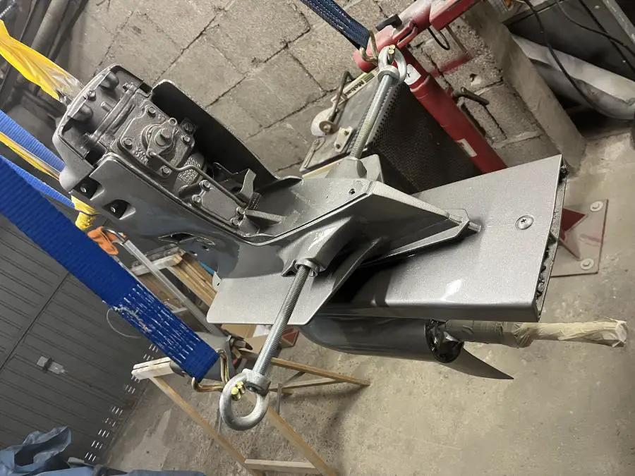

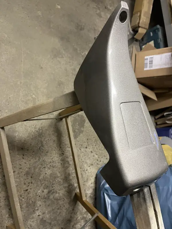

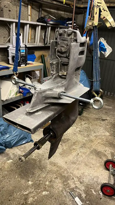

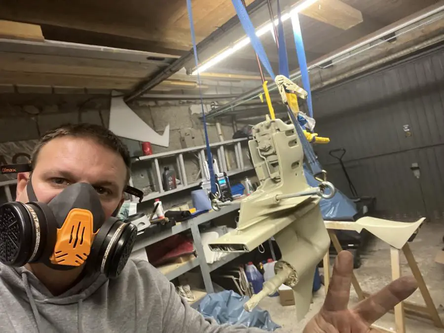

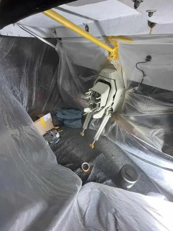

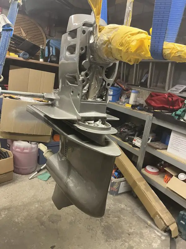

Ich habe mein Z Antrieb mit Mipa 2k Epoxy grundierfiller 2 Lagen grundiert und danach mit mipa 2k 240-90 PU 2 lagen endlackiert.
Die Eigenschaften vom 240PU sind laut Datenblatt für sowas das richtige.
