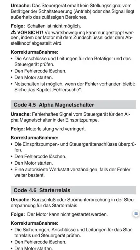

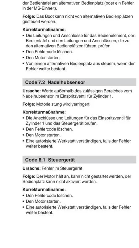

Der Fehler 4.5 kommt direkt beim einschalten des EDC noch vor dem Starten, sobald der Motor läuft kommt 7.2
Ich hatte schon 2 Mechaniker hier der eine denkt die Einspritzpumpe der andere das EDC Steuergerät.
Gesucht hat jeder ca. 3-4 Std und dann die Aussage ich denke es könnte ... mmhhh
Vielleicht hat ja von Euch noch einer ne Idee oder ein ähnlichen Fehler gehabt ...
Motor VP KAD300a von 2004
Fotos von den Fehlern hab ich mal angehangen.

Der Nadelhubgeber sowie das Magnetventil ist wohl in Ordnung.(mehrfach gemessen)
Es wurde auch immer mit Laptop ausgelesen (gleiche Fehler wie Blinkcode vom EDC)
Der eine Mechaniker meinte es könnte das EDC Steuergerät sein muss aber nicht und der andere meinte es könnte das Steuergerät in der Einspritzpumpe sein muss aber nicht...
naja beides Bauteile die nicht ganz günstig zu bekommen sind um mal eben zu testen ...
Da der Magnetschalter Fehler ja schon vor dem starten vom Motor kommt frage ich mich wie dieser getestet wird ... wenn ich es richtig verstanden habe wird ein Pin dauerhaft mit +12v beschaltet und Masse dann vom Steuergerät. Evtl. ist ja eine Endstufe im Steuergerät def.
Die Kabelverbindung habe ich auch nochmal durchgemessen sollte auch OK sein.
Wenn ich an der Steuerbord Maschine den Magnetschalter abklemme bekomme ich den gleichen fehler.

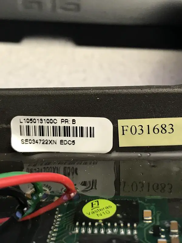

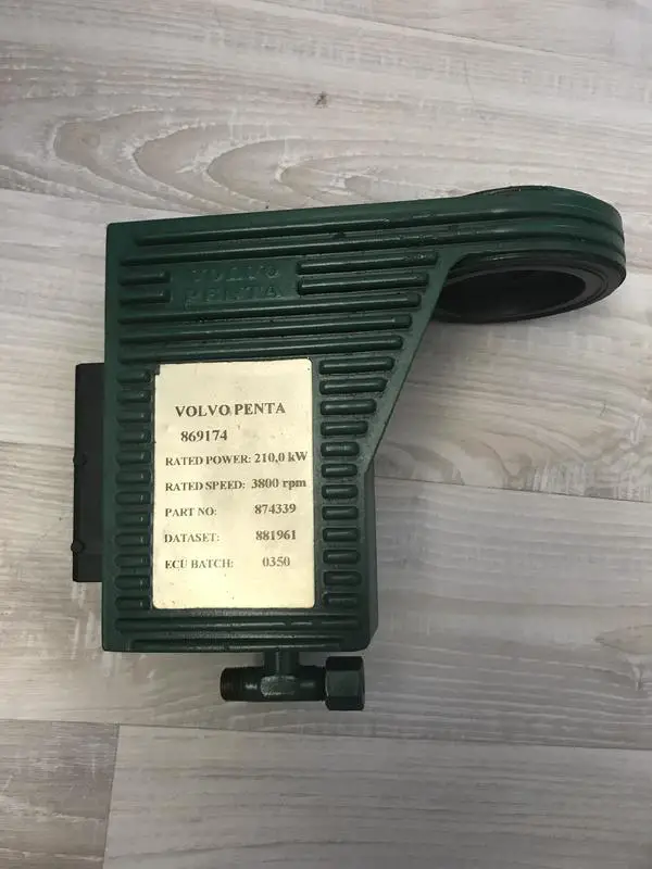

Zitat von Starship1104 Beitrag anzeigen
Gibt es eine Möglichkeit das Reparieren zu lassen ? Bin für jeden Tip dankbar !
Hallo Michael,
von welchem Hersteller sind diese? Bosch, Siemens, Delphi etc?
Was steht alles an Bezeichnungen drauf? kannst du paar Detail Fotos von den beiden machen.
*habe einiges mit Steuergeräten umprogrammieren/clonen im PKW Bereich zu tun, wenn ich weiß was es für welche genau sind - würde ich schauen ob ich dir dabei weiterhelfen kann.
Artjom
Alt 06.05.2019, 09:06
Benutzerbild von Starship1104
Starship1104 Starship1104 ist offline
Registriert seit: 22.07.2015
Ort: Nordkirchen
Beiträge: 20
Boot: Jeanneau Prestige 34
9 Danke in 6 Beiträgen
Hallo Artjom,
Danke für deine Hilfe ! Ich kann dir leider nicht sagen von welchem Hersteller das Steuergerät ist ...
Habe mal alles an Bezeichnungen was ich gefunden habe angehangen ...
Die Platine ist auch mit einer Art Silicon eingegossen
Ist nicht ganz hart also man kann es mit dem Fingernagel Eindrücken
Hallo Artjom,
Hallo nochmal,
leider muss ich passen, habe schon etwas mit einem PKW ähnlichen Steuergerät gerechnet gehabt.
-hier benötigen wir mindestens ein weiteres gebrauchtes um die SW zu clonen, macht aber bestimmt keinen Sinn dann, weil auf dem gebrauchten bereits eine solche SW drauf sein wird.
-das vorhandene zu reparieren möchte ich nicht versuchen.
(höchstens wenn dieses überbleibt, sobald ein Austausch besorgt worden ist...)
