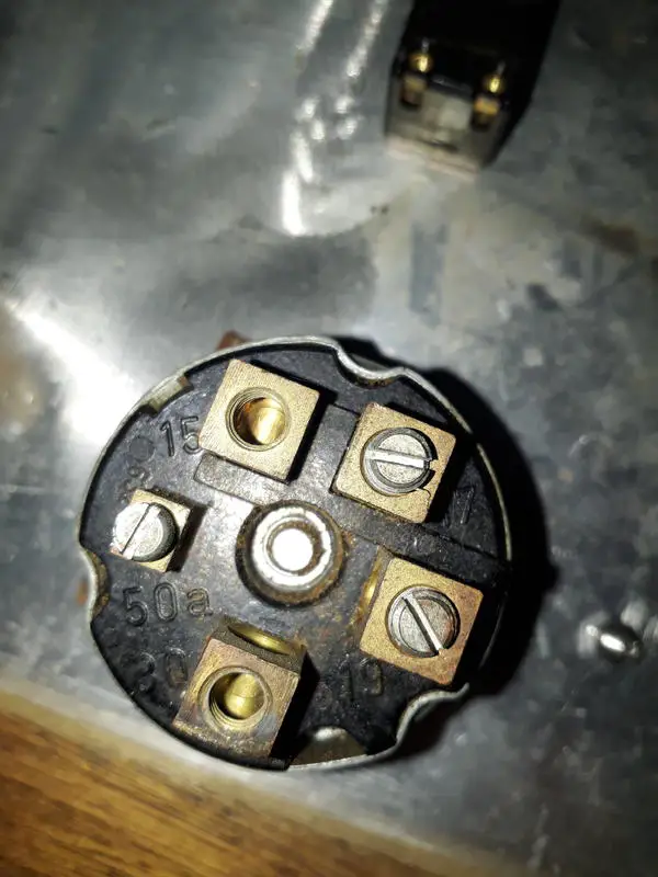

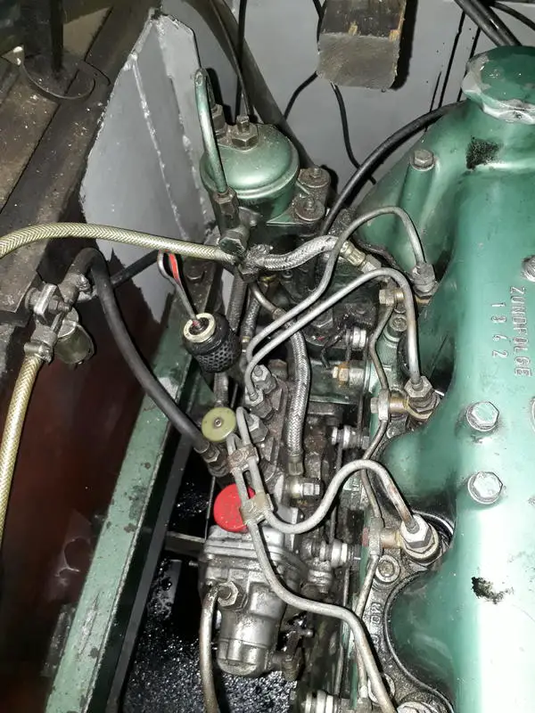

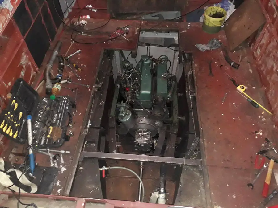

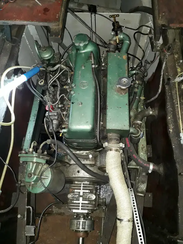

Hallo zusammen.
Ich restauriere seit einiger Zeit ein Stahlboot mit einem Mercedes OM 621.
Habe den Motor ausgebaut, die Bilge geschliffen und gestrichen.
Der Motor sitzt, mit einigen Neuteile wieder drin, und ich möchte ihn gerne mal laufen lassen.
Das Problem:
-Wieviel Kühlwasser muss rein, bzw. woran erkenne ich das es reicht?
- In die Einspritzpumpe kommt Öl. Wieviel, und welches? (Es ist kein Messstab dran.
- wie muss ich das Zündschloss belegen?
Ich versuche mal hier Bilder anzuhängen, damit Ihr euch ein Bild von dem Motor machen könnt.
Vielen Dank schon mal für eure Hilfe.

Als Kühlwasser mischt du ein Teil Motoren Frostschutz Konzentrat mit einem Teil Wasser, so das ein Frostschutz von Min - 30 °C zusammen kommt und füllst es bis ca. 1-2 cm unterm Kühlerdeckel. ca. 5-8 ltr werden hineingehen.
In die ESP kommt idR wenig Motorenöl es sollten ca. 150 ml sein.
Die Belegung am Zündschloss ist idR folgende, an 30 immer + von der Batterie, an 15/54 die + Versorgung der Instrumente und an 50 das Kabel zum Anlassermagnetschalter, an 19 dann der Glühüberwacher und an 1 der Parallelabgriff hinterm Glühüberwacher, der aber nmbE. die Klemm Nr. 17 ist
M.f.G.

Das ist schön mal eine große Hilfe.
Allerdings hab ich noch die Vorglühanlage, die an die 19 angeklemmt wird. Was aber kommt an die 17?

Sehe ich das richtig das die Abgasleitung durch den Kühlflüssigkeitsbehälter geht, in rich. Auspuff?
Wenn ja, warum!?

Marco, der Auspuff eines Bootsmotors ist immer zu kühlen, denn an Ihm herrschen Temperaturen oberhalb von 300°C, zweckmäßiger weise macht man das mit einer Wasserdichten Umhüllung, die gleichzeitig einen Seewasser durchfließenden Rohrbündel enthält und sich dann Wärmetauscher nennt.

Dieser Wärmetauscher ist der Kühler, wenn man den Bootsmotor mit einem Automotor vergleicht und das durchgepumpte Seewasser im Rohrbündel ist dann die "Kühlluft" in diesem Fall.

Guten Morgen Tobias
Och weiß worauf Du hinaus willst.
Du hast wahrscheinlich auch ganz oben am Meßstab einen kleinen Filter sitzen.
Wie mir gesagt wurde ist der für die Kurbelwellenentlüftung,beim Auto sitzt der Schlauch normalerweise unterhalb vom Luftfilter.
Du musst die Höhe des Filters abziehehen.
Wenn ich bei dem Ölstab auf mind. bzw knapp drüber habe, dann passt das mit dem Ölstand.
Gruß Marco

Moin moin Marco,
das Filter auf der Ölmessstaböffnung ist schon recht eigenartig und absolut nicht Original
Auch scheint dein Ölmessstab nicht der originale zu sein, zwecks Prüfung solltest du beim nächsten Ölwechsel die in der Betriebsanleitung benannte Ölmenge auffüllen und dir dann nachdem der Motor kurz gelaufen hat, damit sich der Ölkreislauf füllt, eine neue Kennzeichnung am Messstab machen.
Die Kurbelgehäuseentlüftung geht, wie du es bereits schriebst, ans Luftfilter, damit der laufende Motor den Öl Dampf abziehen und verbrennen kann.
Das Filter auf dem Ölstandmessrohr ist somit wirkungslos und kann entfallen.

Das ist jetzt nicht Dein Ernst!? Hab für den Filter 49€ bezahlt!!😅
Wofür haben die denn den Filter drauf gemacht? Ich hab auch oben wo der Filter sitzt zwei ovale Löcher, an dem Röhrchen wo der Messstab rein kommt.
Gruß Marco

Marco, für mich macht dieses Filter absolut keinen Sinn, zumal der daraus entweichender Öldampf nicht direkt an der Entstehungsstelle abgezogen wird.

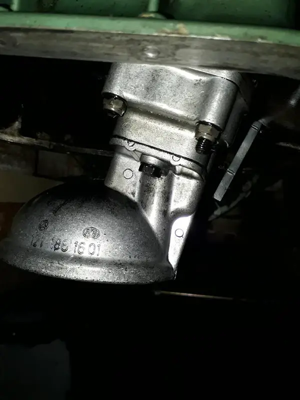

Nachtrag zu Deiner Einspritzpumpe, auf der Seite zum Motor ist eine Schraube mit 14mm Schlüsselweite. Diese Schraube aufdrehen. In die obere Öffnung Motoröl , z.B. 15W40 einfüllen, bis das Öl aus der seitlichen Schraubenöffnung austritt. Aber erst wenn Öl kommt, nicht Diesel.
Dann ist der Ölstand richtig.

Danke für den Tip. Hatte mich schon gefragt wieviel Öl da rein kommt. Hatte jetzt mal so ca 150ml rein gemacht.
