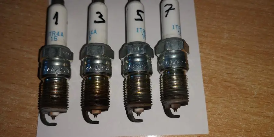

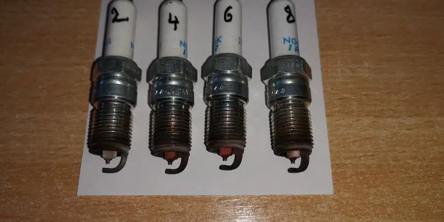

Hallo Peter,
ich meine hier schon mal gelesen zu haben, dass die NGK Zündkerzen des öfteren Probleme machen. Viele schwören auf die AC Delco Zündkerzen.
Ich habe bei mir jetzt auch die AC Delco Zündkerzen drin.
Rudolf

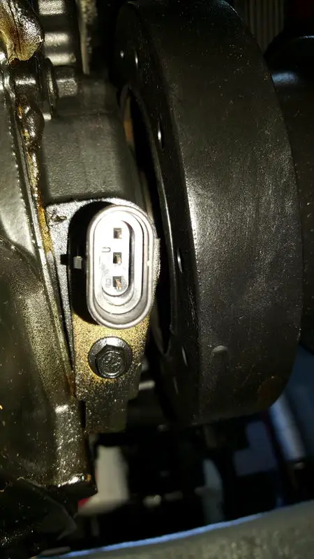

Der Kurbelwellensensor ist aber schnell getauscht, ist nur mit einer Schraube und Halteblech befestigt.
Hab am WE bei meinem Sensor mal den Stecker abgezogen, kann mir aber nicht vorstellen, das da Kontaktprobleme auftreten könnten.
Wenn, hat der Sensor selbst ein Problem oder ist zu weit von der Geberrad weg. Das Rad wird ja vom Balancer gehalten und den hast du ja schon einige male abgebaut und wieder montiert
Hits:	243
Größe:	57,4 KB

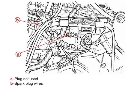

Das mit dem Balancer stimmt, aber was soll man da falsch machen ? wenn der Balancer komplett drauf ist drückt er die Reductor Scheibe in Position. Wenn nicht würde sie auf der Welle "wandern", aber das möchte ich mal ausschließen.
Die Kontaktprobleme werden von Mercruiser beschrieben, siehe Anhang.
Angehängte Dateien
Dateityp: pdf Service Bulletin CPS Connection.pdf (944,9 KB, 166x aufgerufen)

Der Sensor wird gebraucht um dem Steuergerät zu sagen wo dann nun Zylinder 1 ist damit in der Folge die Einspritzung zum richtigen Zeitpunkt erfolgen kann und ebenso bei verteilerlosen Zündanlagen der richtige Zylinder zwecks Zündung bedient wird.
Also Signal nur jede zweite Umdrehung der Kurbelwelle wird gebraucht und das gibts von der Nockenwelle oder auch vom Zündverteiler, hat man keinen Sensor an der Nockenwelle so kann der auch im Zündverteiler sein oder man nimmt einfach ein Signal vom Hall oder Induktionsgeber im Zündverteiler.
Damit das Zylinder 1 Signal auch erkannt wird, verändert man einfach die Schlitzblende am Hallgeber nur für Zylinder 1, z.B. was breiter oder schmaler als die anderen, ebenso kann man auch am Induktionsgeber nur für Zy 1 etwas ändern, so das sich das Signal in seiner Form von den anderen unterscheidet.
Damit weiß das Steuergerät auch ohne extra Nockenwellensensor wo Zylinder 1 ist um alles in die richtige Reihenfolge zu bringen.
Keine Ahnung, was nun genau bei Dir zutrifft, würde aber Dein Problem ziemlich sicher ausschliessen,

Zitat von Kreiseltaucher Beitrag anzeigen
Dort ist auch ein Camshaft Sensor (Nockenwellensensor) mit drin. Hat mein 350 MAG MPI ECT den Sensor überhaupt ? Wenn Ja, wo sitzt der ? Wenn Ja könnte der auch die Probleme die ich habe verursachen ?
Das haben wir schon zur Genüge durchgekaut...ist fast schon fad. NWS am Verteiler aber NOT IN USE! Siehe a
LG Michael
Hits:	140
Größe:	110,8 KB
Die reinste Form des Wahnsinns ist es, alles beim Alten zu lassen und gleichzeitig zu hoffen dass sich etwas ändert!

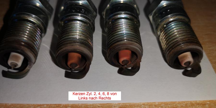

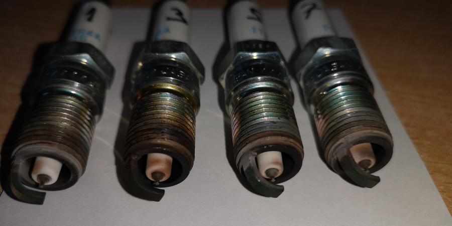

Als nächstes die Zündkerzen angesehen.... hmm .... Farbe sehr unterschiedlich, der dünne Iridium Stift schein mir sehr kurz zu sein und der Kontaktabstand ziemlich groß. Was meint Ihr ?
Name:	Kerzen 1-7 Bild 1.jpg
Hits:	113
Größe:	45,0 KB
ID:	816712   Klicken Sie auf die Grafik für eine größere Ansicht
Name:	Kerzen 1-7 Bild 2.jpg
Hits:	117
Größe:	51,0 KB
ID:	816713   Klicken Sie auf die Grafik für eine größere Ansicht
Name:	Kerzen 1-7 Bild 3.jpg
Hits:	106
Größe:	38,1 KB
Name:	Kerzen 2-8 Bild 1.jpg
Hits:	108
Größe:	51,3 KB
ID:	816715   Klicken Sie auf die Grafik für eine größere Ansicht
Name:	Kerzen Zylinder 4-8 Bild 2.jpg
Hits:	130
Größe:	46,0 KB

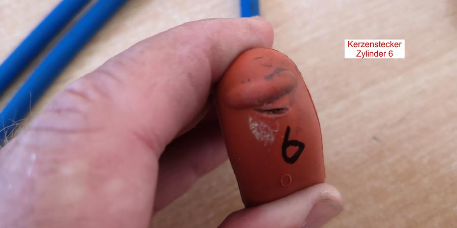

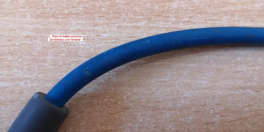

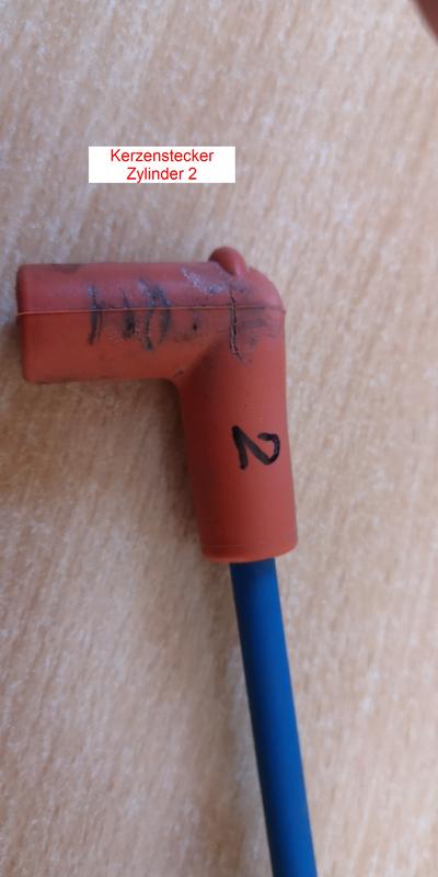

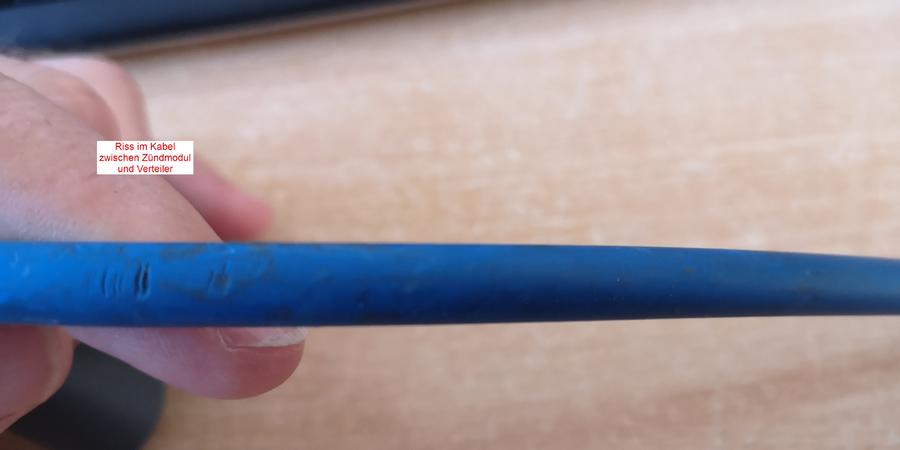

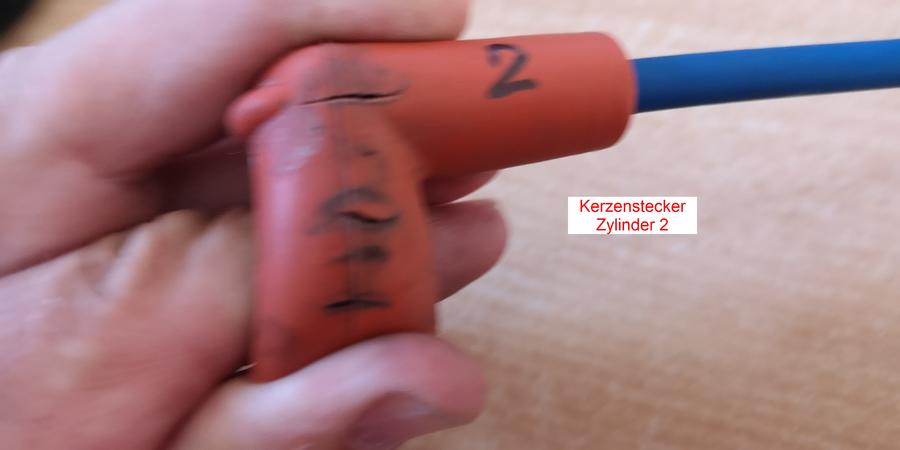

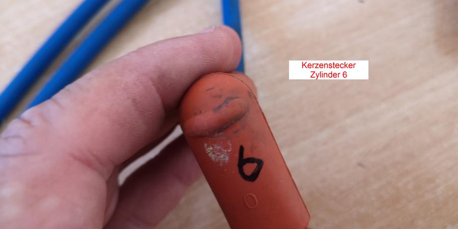

Und nun noch die Zündkabel. Da hat´s auch ein paar etwas "erwischt". Ist wohl ein neuer Satz fällig. Unglaublich nach nur drei Jahren.
Name:	Kerzenstecker  Zylinder 6 Bild 1.jpg
Hits:	100
Größe:	26,9 KB
ID:	816718   Klicken Sie auf die Grafik für eine größere Ansicht
Name:	Kerzenstecker Zylinder 2 Bild 2.jpg
Hits:	108
Größe:	24,3 KB
ID:	816719   Klicken Sie auf die Grafik für eine größere Ansicht
Name:	Kerzenstecker Zylinder 6 Bild 2.jpg
Hits:	99
Größe:	25,7 KB
Name:	Kezenstecker Zylinder 2 Bild 1.jpg
Hits:	104
Größe:	28,1 KB
ID:	816721   Klicken Sie auf die Grafik für eine größere Ansicht
Name:	Zündkabel mit Riss 1.jpg
Hits:	98
Größe:	21,3 KB
ID:	816722   Klicken Sie auf die Grafik für eine größere Ansicht
Name:	Zündkabel mit Riss 2.jpg
Hits:	99
Größe:	52,0 KB
