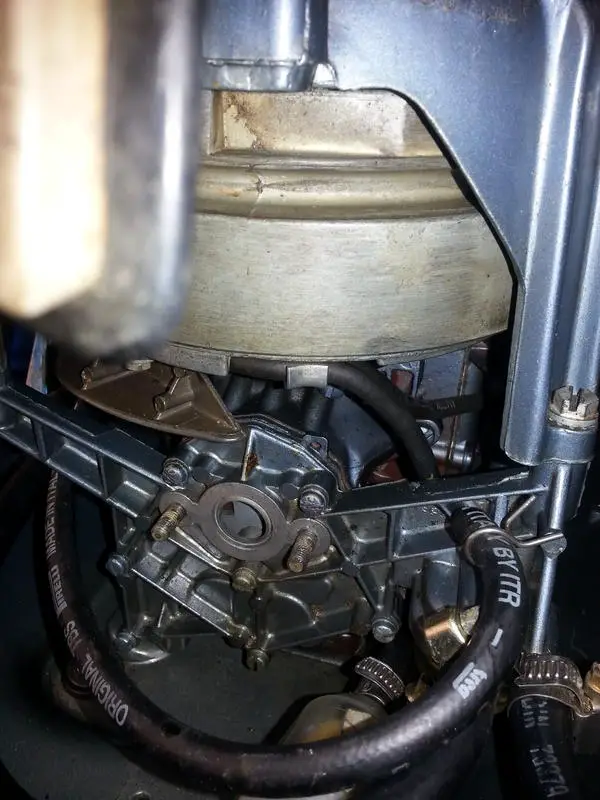

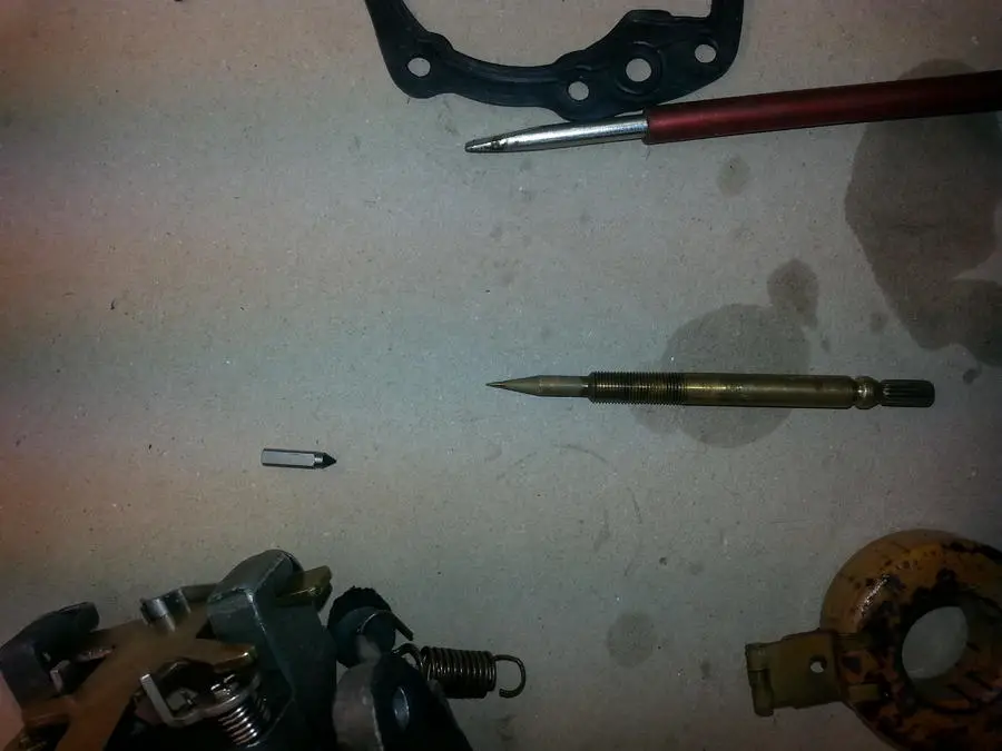

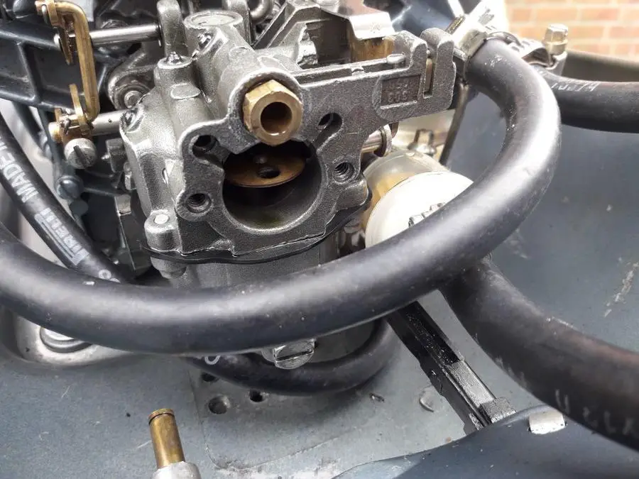

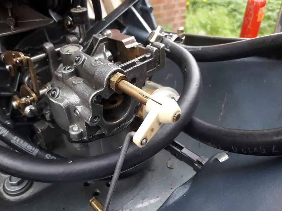

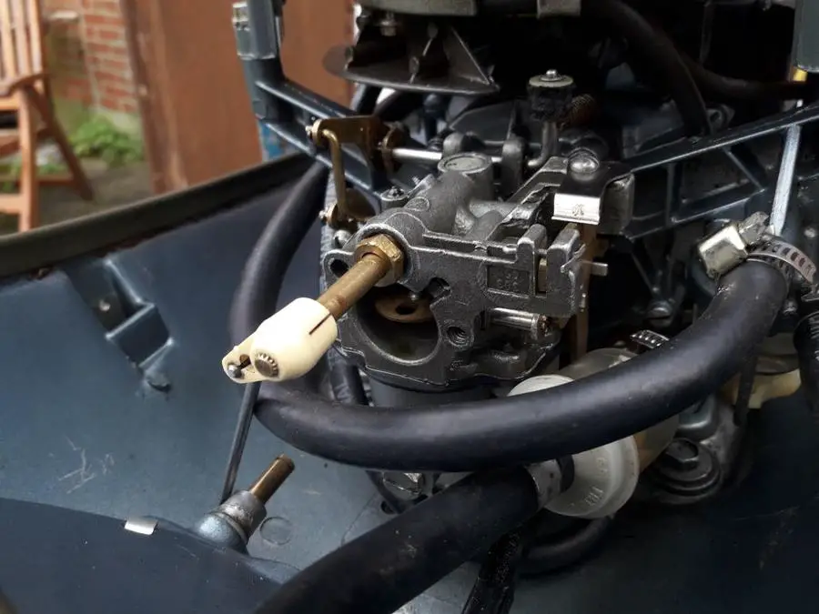

So , hier ein paar Fotos

Ok gut, mit diesen Bildern lässt sich was anfangen.
Du siehst unterhalb der Leerlauf gemischschraube eine Alufarbende Schraube?
Sieht aus wie eine Ablassschraube.
Hinter dieser ist die versteckte Hauptdüse die etwas weiter hinten drin steckt.
Wenn du hier mal versuchst mit einem Nylonfaden versuchst durchzustechen (ca.5cm)
sollte diese wieder frei sein, zumindest kurzfristig bis du den Vergasen gereinigt hast.
Dazu kommen wir dann wenn es soweit ist.
Die Messingschraube drehst du mal raus und guckst du ob da noch eine richtige Spitze dran ist, wie von einer Pinnadel.
Ist das soweit vorhanden, drehst du diese wieder bis zum Anschlag (bis es fest wird) rein und ca, 1,5 bis 2 Umdrehungen wieder raus. Nur nicht zu fest reindrehen, sonst bricht die Nadel ab und dann wird es eckelig.
So solltest du die Grundeinstellung haben und kannst mal versuchen ob der Motor besser läuft.
Dann können wir es gemeinsam angehen den Vergaser zu reinigen.
Halte uns mal auf dem Laufenden.

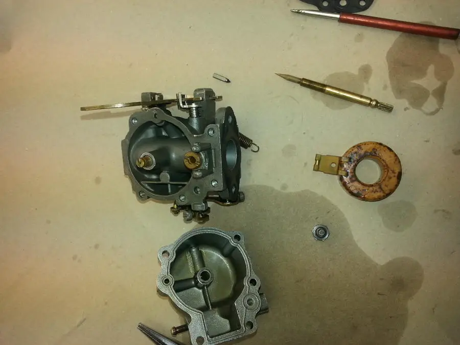

heute Vergaser auseinander genommen und nichts gravierendes festgestellt.
Wieder zusammen gebaut
machte alles einen guten Eindruck.
Hier ein paar Fotos

Hast du auch im Schwimmergehäuse mit dem Nylon Faden durchstochen?
Ist auf deinen Bildern sehr gut zu sehen, die waagerechten Kanäle am Gehäuse Boden.
Der Kanal mit dem kleinem Loch der aus der Kante rauskommt ist der Kanal der für die Gemischanreicherung / Joke zuständig ist, der Kanal wo die " Ablassschraube" ist, ist die Hauptdüse.
Die Messing Düse im Oberteil ist die Diffuser Düse, wo ich den Filzring drauf vermisse, der das unterteil zur Diffuser Düse abdichten sollte um eine Überfettung zu vermeiden.
Diesen kann man aber mit Filzgleiter für Möbel selber anfertigen, wenn du wissen willst wie, erkläre ich es Dir gerne.
Wenn du das alles soweit gemacht hast, sollte er wieder laufen.
Die Leerlauf Gemisch Schraube ganz rein drehen und dann 1,5 bis 2 Umdrehungen wieder raus für die Grundeinstellung, wenn er dann Läuft und warm ist, kannst zum fein tuning über gehen, aber immer nur max. 1/4 Umdrehungen rein oder raus drehen und einen kleinen Moment warten was der Motor macht, damit er sich im Standgas an die neue Einstellung gewöhnen kann.

habe alles mit Druckluft gereinigt, pfiff auch überall durch.
Eine Filzdichtung konnte ich nicht entdecken, gerne die Erklärung dazu.
Nach dem Zusammenbau haben wir kurz gestartet. (Ohne Wasser)
Sprang sogar ohne Pilot an. Lief zwar etwas unrund aber immerhin.
Sind quasi so weit wie noch nie.
Muß noch eine neue Benzinkupplung ( Motor-Kanister) organisieren.
Bei Druckaufbau durch den Pumpball tritt Benzin aus.

Es gibt auch Düsennadeln.
Für diese Hauptdüse gibt es einen extra Schraubenzieher.
Günter

Die Dichtung die Dir fehlt hat die Nr. 0302 984.
Günter

Wenn benzin ausläuft beim pumpen, deutet auf ein nicht schliessendes Schwimmer Nadel Ventil hin.
Kann möglich sein, das es hängt oder die Nadelspitze wo Gummi rauf vulkanisiert ist nicht mehr schliesst und so zuviel Sprit reinläuft was ihn absaufen lässt.
Teste das mal, musst allerdings wieder alles abbauen und zerlegen,
Der Schwimmer muss leicht gängig rauf und runter gehen und darf nicht haken.
Wenn der Vergaser auf dem Kopf liegt, darf der Schwimmer nicht waagerecht zu Gehäuse stehen und sollte einen leichten schrägsatz von ca. 2 mm haben.
Wenn du das alles gepruft und gemacht hast, ein Stückchen Schlauch auf den Benzin Einlauf stecken und mal leicht mit dem Mund pusten, dabei den Vergaser auf dem Kopf drehen.
Wenn er auf dem Kopf steht, darf keine Luft mehr reinzupustengehen, erst wenn er wieder normal aufrecht ist.
Als Dichtung kannst einen Filz Gleiter für Möbel nehmen, ca 4 mm dick, 1.5 cm Durchmesser und in der Mitte stanzt du ein Loch mit einem Büro Locher.
Das Steckst du über den Düsen Stock und schraubst vorsichtig die Kammer über Kreuz wieder an.
Der filzring dichtet dabei die kleine Kammer ab wo der Düsenstock / Diffuser reingehen und so nur Sprit über die Kleine Kerbe (da wo die Ablass Schraube sitzt) zur versteckten Düse durchlässt.
Man Man ist das schwer zu erklären, ich glaube ich schreibe mal ein Buch darüber.
Wenn man das selber macht, ist das ohne Erklärung innerhalb von Minuten erledigt, will man aber das schriftlich jemanden mitteilen muss man versuchen das so genau wie möglich zu beschreiben ohne Kenntniss davon zu haben wie technisch visirt der andere ist. Ufff
Melde dich wenn noch Fragen sind, der Trawar hat es damals auch mit meiner Hilfe geschafft und kann Dir nun auch mit seinem Wissen ganz gut weiter helfen, wenn ich mal nicht Antworten sollte.
Es freud mich auch sehr das der Motor bis jetzt schon besser läuft und auch anspringt.
Es war nun ein Fehler von mir, das ich vergessen hatte dich über den Schwimmer noch aufzuklären. Diesen kannst du an der Messiglasche mit Hilfe einer Spitzzange etwas leicht biegen, so das er wenn der Vergaser auf dem Kopf steht er mit der Gehäuse Kante 2 mm gegenüber der Achse etwas höher steht.

ich schaue mal nach ob ich ein paar Bilder finde.
Auf Bild 1 siehst du auf der reechten Düse die in die Jahre gekommene Filzdichtung, diese dichtet auf den Zapfen der zwei Gehäusehälften (angedeutet Bild2 Düse ohne Dichtung).
Falls noch Fragen sind immer her damit.
