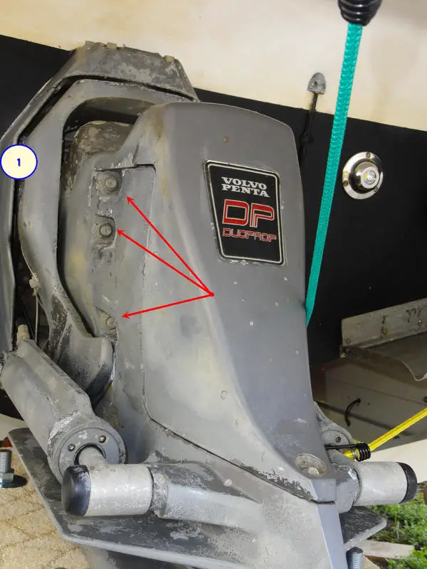

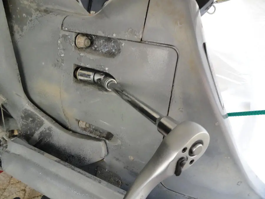

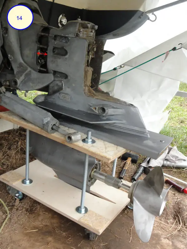

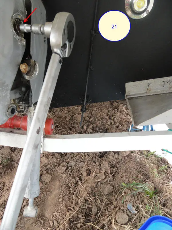

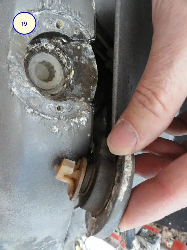

Antrieb ganz nach unten trimmen
Bild 1/2/3 : Entfernung der 6 Schrauben
Bild 4 : Entfernung des Deckels durch Lösen der 3 Schrauben

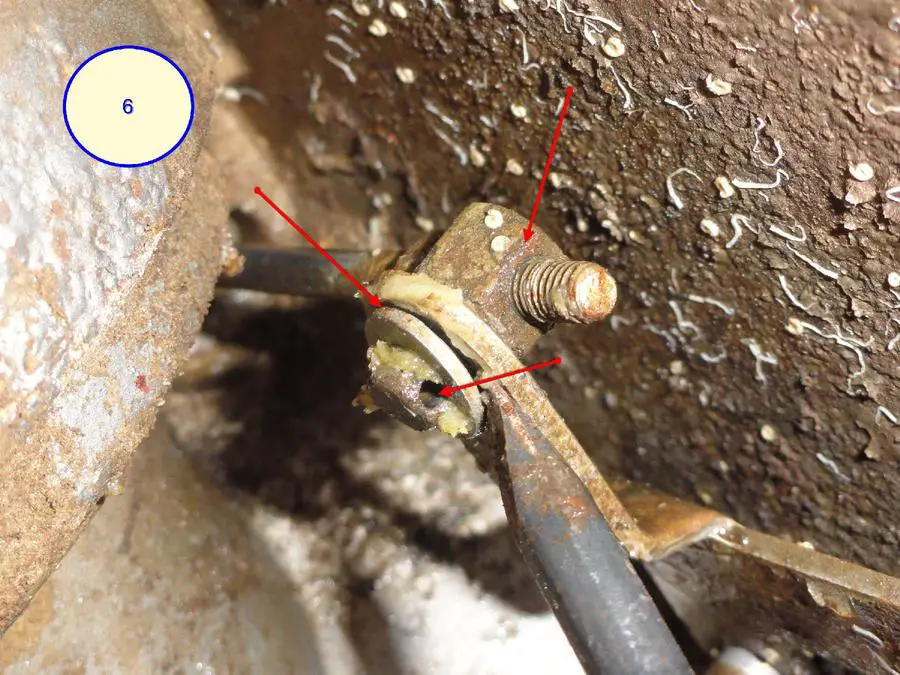

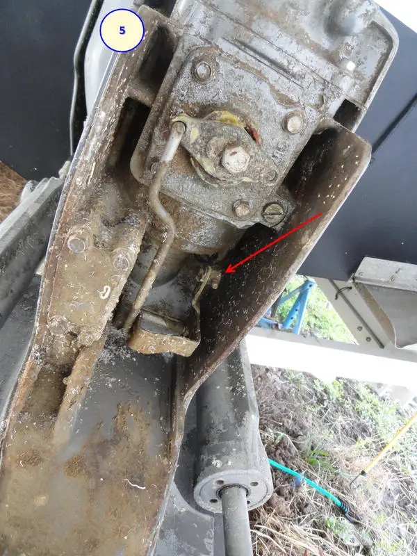

Bild 5/6: Splint lösen und von dem Schaltzug den "Würfel" herausdrehen.

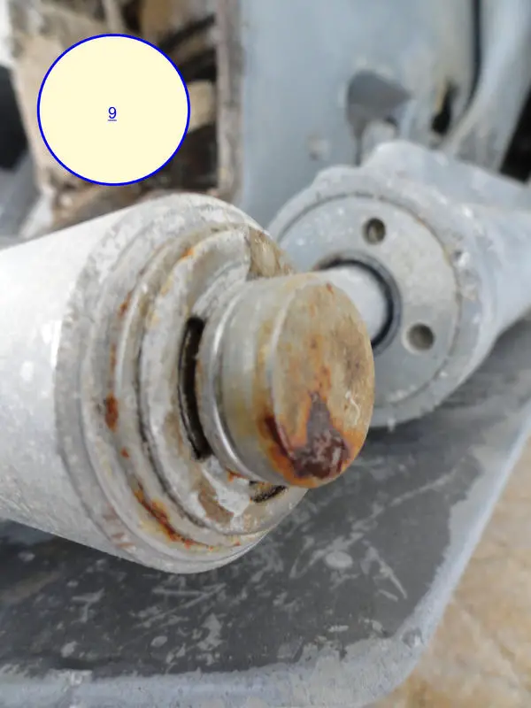

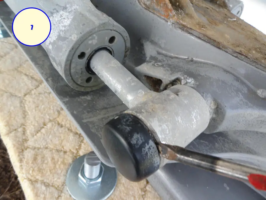

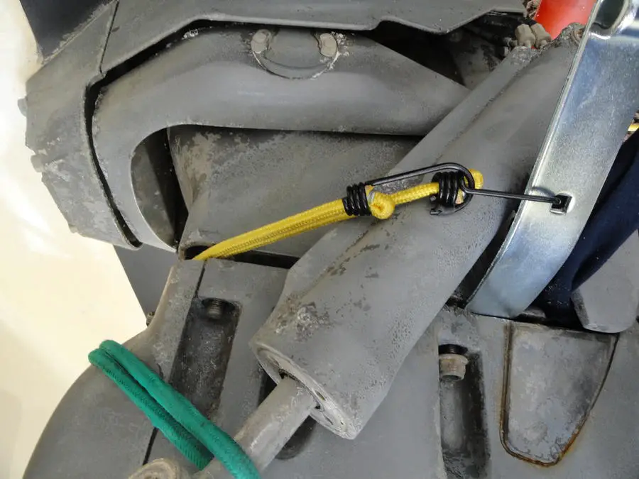

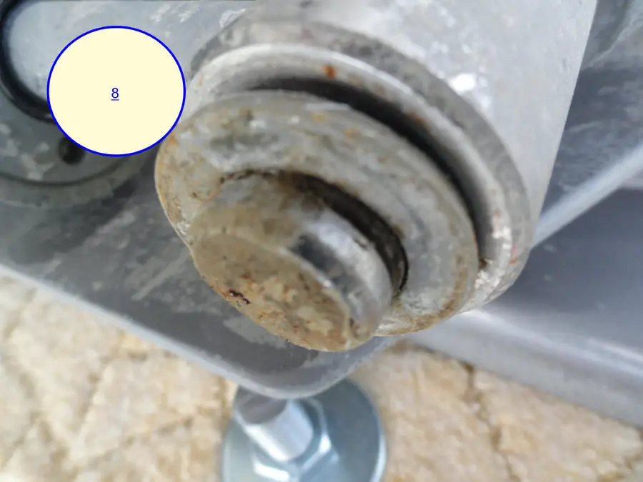

Bild 7/8/9: Entfernen der Schutzkappen und lösen der Trim Zylinder
Bild 10: Heraustreiben der Achse des Trim Zylinders

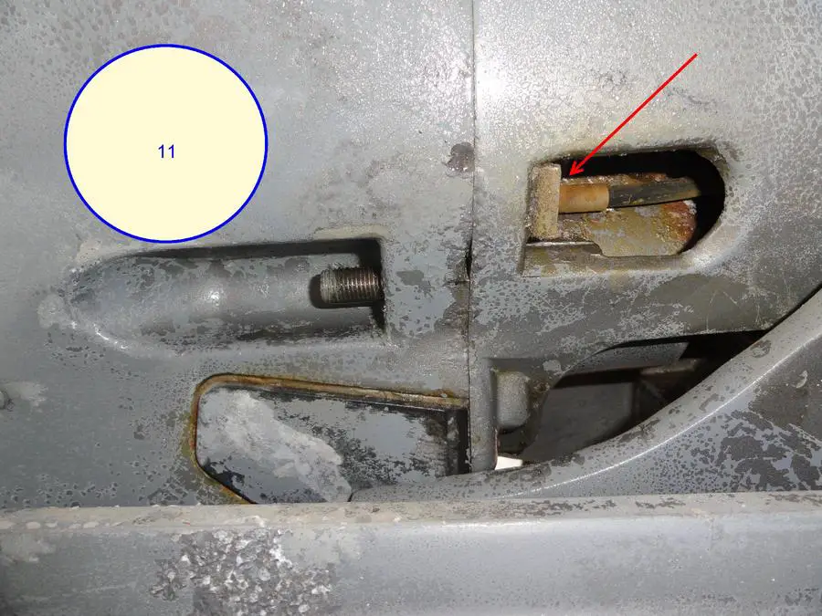

Bild 11: Sicherung Schaltzug

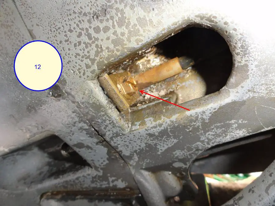

Bild 12: Lösen der Schraube zum Freigeben des Schaltzugs durch den Schieber (nach außen)

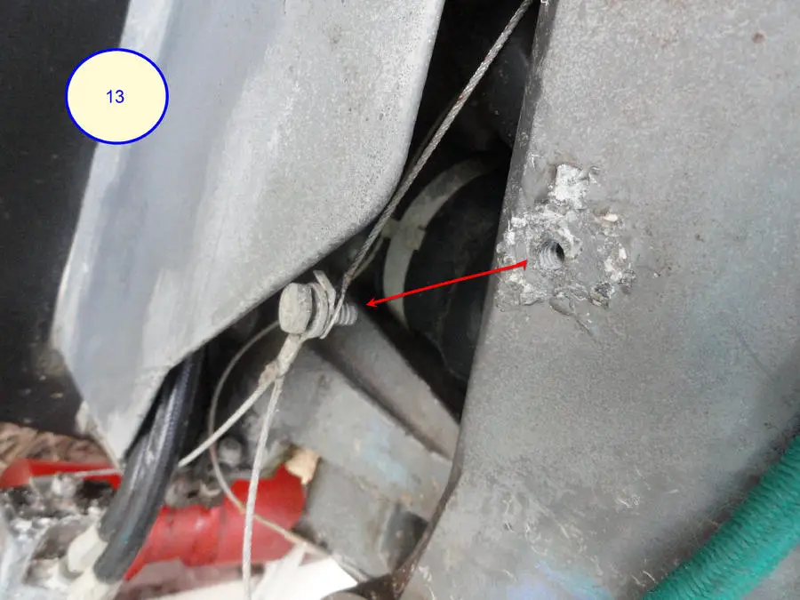

Bild 13: Entfernen der Masseverbindung linke Seite

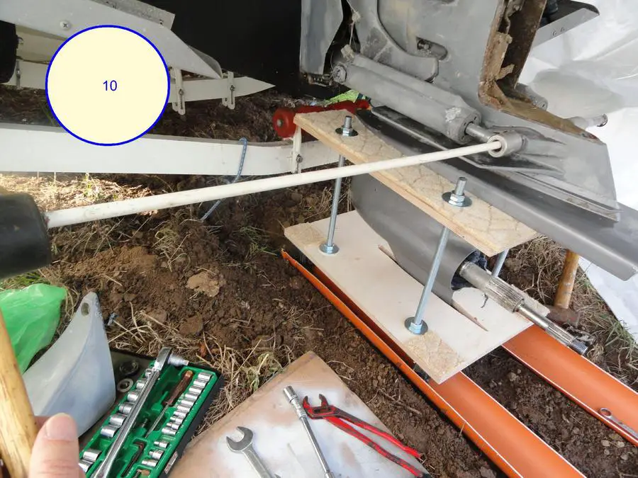

Bild 14: Z-Antrieb löst sich

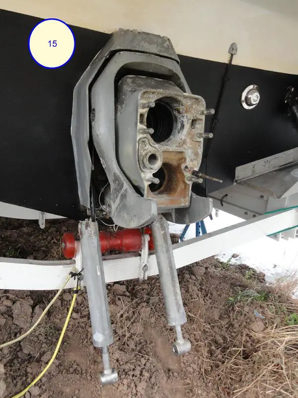

Bild 15: Z-Antrieb ist ab, Balg und Schaltzug ist sichtbar

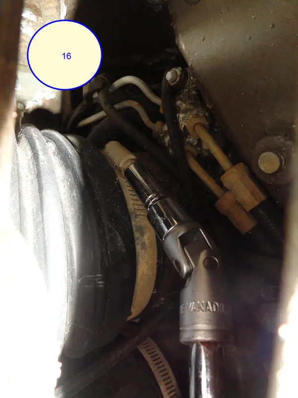

Bild 16: Lösen des Spannrings Kardanbalg

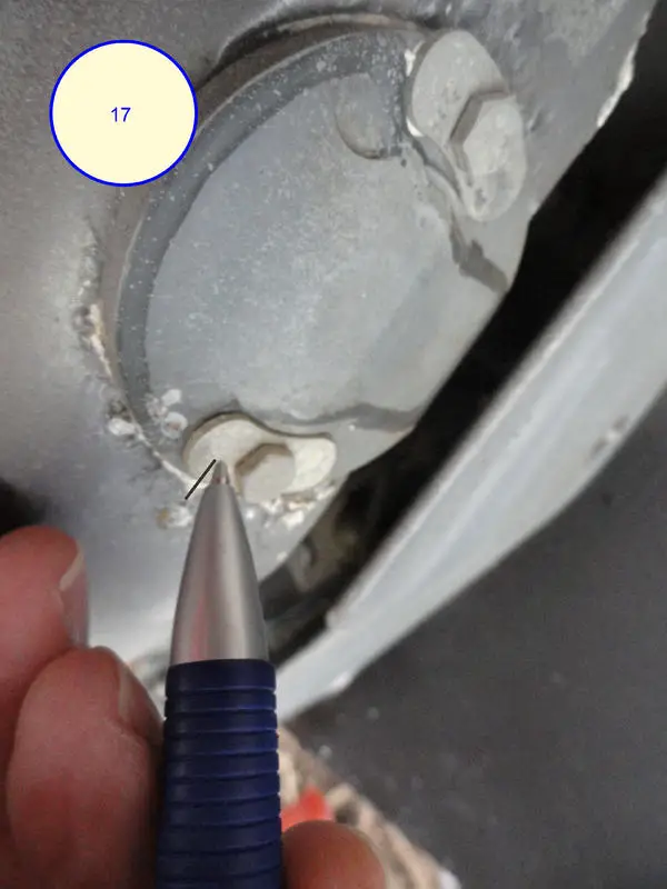

Bild 17: Anzeichnen der Position des Trim Senders

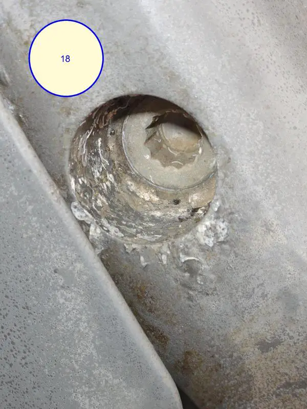

Bild 18: Ansicht der Gelenkschraube links
Bild 19: Trim Sender wurde entfernt

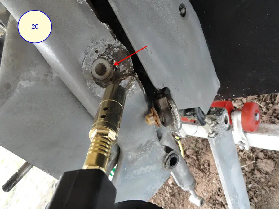

Bild 20: Heiß machen der Gelenkschraube
Bild 21: Lösen der Gelenkschraube

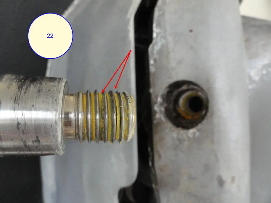

Bild 22: Hier sieht man warum man erhitzen mußte, da die Schrauben gelackt waren

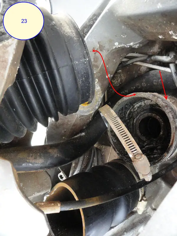

Bild 23: Ansicht Balgnut, Schlauchschelle und Balg

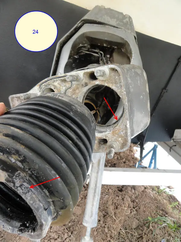

Bild 24: Hier kann man die Kante sehe wo der Balg drin saß
Bild 25: Neuer Balg, Blauer Punkt makiert die 2 Uhr Position der Schelle. "blau" ist hinten.
Die Schelle sitzt vorne und hat den Verschluß leicht nacht rechts gedreht (2 Uhr)
Der Zusammenbau erfolgt in umgekehrter Reihenfolge.
Hits:	741
Größe:	61,7 KB
ID:	437479   Klicken Sie auf die Grafik für eine größere Ansicht
Hits:	787
Größe:	102,6 KB
ID:	437482   Klicken Sie auf die Grafik für eine größere Ansicht
Hits:	866
Größe:	87,3 KB
ID:	437484   Klicken Sie auf die Grafik für eine größere Ansicht
Hits:	824
Größe:	54,3 KB
ID:	437488   Klicken Sie auf die Grafik für eine größere Ansicht
Hits:	880
Größe:	74,1 KB

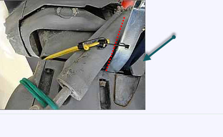

Vielen Dank für deine super Bilddokumentation,
Ich habe alles so gemacht wie du geschrieben hast jedoch verzweifel ich bei dem Punkt 14, den mein antrieb will einfach nicht ab gehen.
Kann mir vielleicht einer einen tip geben oder ist das normal das der so fest sitzt.
Grüße Sören
Grüße Sören
Hi Sören , schau doch mal in das Bild. Anstatt des Flacheisens nimmst Du eine dicke Eisenstange. Ich habe mir im Baumarkt eine Edelstahlstange schneiden lassen. ca. 3 cm dick. Dann den Antrieb nachdem die Schrauben los sind und die Hydraulik kannst Du den Antrieb hochheben und auf das Eisen fallen lassen . Nach mehrmaligem "Fallenlassen" löst sich der Antrieb.
Viel Glück Ralf

Danke für deinen Tip Ralf,
aber ich verstehe nicht wie ich eine 3 cm dicke stange durch den Schlitz bekommen soll und auch nicht so richtig was das bringen soll. Aber vielleicht verstehe ich da auch was falsch. Ich habe auf jeden fall jetzt schon 3 Tage an diesen blöden Antrieb verbracht und bekomme ihn nicht ab. Der schlitz ist jetzt so ca 1 cm groß.
Grüße Sören
Grüße Sören
Hi Sören, der Stab liegt unten auf. Und das Bild täuscht etwas. Der Stab sollte nicht im Schlitz stecken sondern unten drunter. Dann hebst Du den Antrieb hoch und läßt ihn auf den Stab fallen. Sabei entstehen große Hebelkräfte die den Antrieb aus den Schrauben bewegen. Das machst Du mehrmals. Du wirst sehen dass das klappt.
Der Stab sitzt auf dem mit den blauen Pfeil gekennzeichnet Teilen rechts und links und der Antrieb knallt auf den Stab und wird so oben herausgehebelt
Viel Glück
Ralf

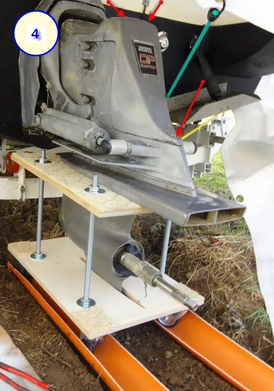

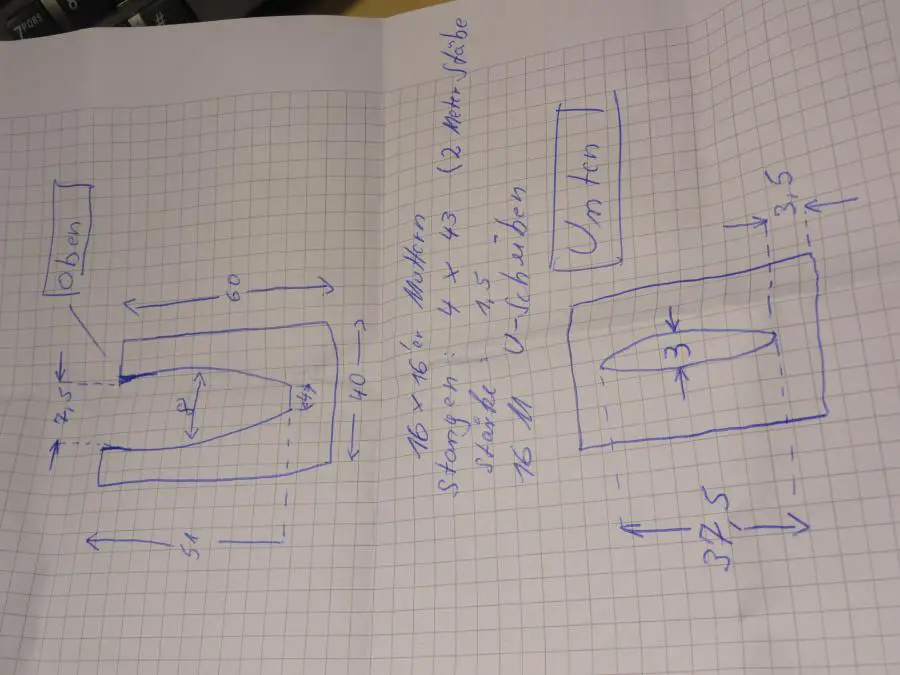

Da vereinzelte Anfrage bezüglich der Maße reingekommen sind, ist hier ne Skizze und beim Einkaufen nicht die drehbaren Rollen vergessen

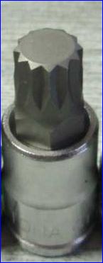

Jetzt wollte ich das gestern machen und bin drauf gekommen das mir dieser Vielzahn fehlt, was ist das genau für ein Werkzeug??
in einem anderen Thread stand das der Antrieb ganz unten sein muss, stimmt das?

Ich wollte noch ergänzend hinzufügen, für den Volvo SX- M (für viele andere auch passend)
gibts ein Zubehörset (877120)
http://www.ropewalkmarine.com/produc...10-877120.aspx
wo man Kardanbalg, Anoden, die 6 Muttern und versch. Dichtungen drinnen hat, dazu benötigt man auch noch den Wasserschlauch und den Auspuffbalg!
Danke vorab
Das ist ein Torx den bekommst Du in den meisten Baumärkten. (siehe Bild) Grösse kann ich Dir jetzt allerdings nicht auswendig sagen.
Ja sicher der Antrieb sollte unten sein.

Ich glaub nicht das es ein Torx ist sondern ein Vielzahn, ich hab mir jetzt aber die "NUT" von Mercruiser gekauft, angeblich passt die, sollte das so sein werde ich es hier ergänzen!
Ich hab das jetzt gestern gemacht, es wurde ja gesagt das Volvo NICHT eingeklebt wird, hier in der Original Volvo Anleitung steht was anderes! (ich habe ihn leider nicht eingeklebt und die Frage ist nochmal raus oder nicht?)
Diese Dichtmasse hat die Artikelnummer: 1161099
(da steht irgendwas von Dicht-Zement drauf)

Torx und Vielzahn ist das gleiche, guckst du hier .
http://de.wikipedia.org/wiki/Torx
Kann man eigentlich feststellen ob der Kreuzgelenkbalg porös, rissig ist, ohne
daß man den Antrieb runternimmt ?
Innen-Torx-Schrauben werden auch als I-Stern oder Innen-Stern (engl. Star) bezeichnet. Bei der Beschreibung als Innenvielzahnschrauben droht die Verwechslung mit Vielzahn XZN.
http://de.wikipedia.org/wiki/XZN
(kann ich jetzt aber leider auch nicht genau sagen ob Torx oder XZN, ich werds Fotografieren - ist aber ja nicht wichtig, wichtig ist das man sich vorher bewusst ist und schaut was man benötigt bevor man zu zerlegen anfängt)
Grundsätzlich Ja aber nicht wirklich genau, weil die Sicht ja Beschränkt ist auch wenn man den Antrieb auf alle Seiten drehen kann!
Wichtig wäre das mit dem Einkleben Volvo ja oder nein?
lg Manuel
Wieder was gelernt .

schau mal hier:
http://www.boote-forum.de/showthread...balg+einkleben
Wenn die Nut wo der Balg drauf sitzt sauber ist kannst Du auch ohne Kleber arbeiten. Wenn Du noch ein weiteren Sicherheitsfaktor willst, dann klebe ihn rein allerdings hast Du dann bei der nächsten Montage die Arbeit den wieder sauber hinaus zu bekommen
Vielzahn: hat 12 rechteck-förmige Zacken. (90°)
Wie man das mit Torx, T-Profil verwechseln kann?? (12 Zacken in Rundform)
Mercruiser „Hinge Pin Tool“ hat 12 Zacken. (aber 120° !) Durchmesser (Zacke-Zacke: 9/16“; ) Antrieb: ½“
Ob der bei Volvo passt: weis ich nicht:

Gleich mal alle Info's hinten nach, Hinge Pin Tool von Mercruiser passt an den Volvo SX!
Hab heute nochmal alles runtergenommen und dann mit Hylomar (danke für den Tipp Windy) eingedichtet, Windy hat schon geschrieben das es nur fürs gewissen ist und beim ausbau musste ich feststellen das der V-Falz wirklich super dichtet, da brauchts denke ich sicher keinen Kleber oder Dichtmasse!
Hab jetzt vorsichtshalber der Hylomar verwendet, wie gesagt denke aber das dass Augenauswischerei ist!
