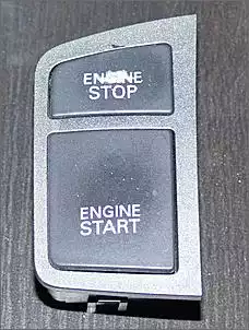

Das ist der rot beleuchtete Startknopf aus einem Audi A6, den ich vielleicht gerne für mein Boot verwenden würde.

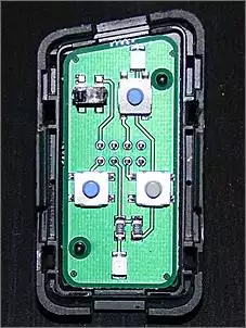

Innen sieht der so aus:
Hits:	413
Größe:	96,7 KB
Den Start-Microschalter würde ich wie die zweite Zündschloss-Stellung schalten wollen. Der soll also den Magnetschalter betätigen.
Und den Stop-Microschalter würde ich parallel zum Quickstop verkabeln.
Die Fragen, die sich mir jetzt stellen: verkraften das die Microschalter direkt?
Bzw. wieviel Strom fließt durch den Magnetschalter des Anlassers?
Welche Stromstärke geht durch den Quickstop?
Ich möchte mir keine Hilfsrelais verbauen, den Aufwand scheue ich.
Eher landet der Schalter im Flohmarkt...

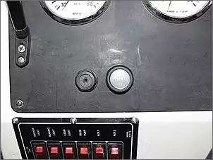

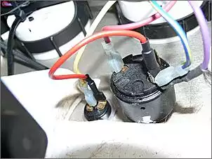

Ich habe ja schon einen Start-Knopf verbaut, der ist entsprechend stark, dass der direkt angeschlossen sein kann (anstelle der zweiten Zündschloss-Stufe).
Hits:	371
Größe:	71,3 KB
Hits:	395
Größe:	73,3 KB
Der tut zuverlässig seinen Dienst. (Hatte ich schonmal in einem anderen Thread beschrieben.) Der ist nur unbeleuchtet.
Wenn ich den Audi-Schalter nicht ganz simpel reinkriege, probier ich es mal mit diesem - vielleicht kann der was:
http://cgi.ebay.de/ws/eBayISAPI.dll?...m=130382365509 (PaidLink)
So ein Relais ist eben auch immer eine Fehlerquelle. Ich würde die Technik auf meinem Boot nicht unnötig verkomplizieren.

vergiß es... Die Mini Taster (Kurzhubtaster) können max. 50mA. Dein Anlasser zieht je nach Motor vielleicht 50 - 100 Ampere, also etwa das 1000 bis 2000 fache.
Der Taster löst sich schneller in seine Atome auf als du gucken kannst.

Das Starterrelais zieht definitiv mehr wie der Microschalter aushält.
Ich kann (und will) das jetzt nicht schriftlich belegen, vertraue mir einfach
10-20A KFZ Relais musst schon noch dazwischenschalten.

Es ist zuviel für einen Microschalter (lag zwar nahe, aber ich wusste es eben nicht genau). Damit ist das Thema gegessen.
Hilfsrelais möchte ich nicht verbauen, dann lasse ich es einfach so wie es ist.

Wenige mA ist gut.
Die kleinsten können so um die 100mA ab, stärkere bis zu 2 Ampere.
Aber das reicht wohl hinten und vorne nicht.
