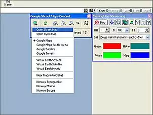

Was mir gerade noch einfällt:
OziExplorer kann als MovingMap auch auf das Kartenmaterial von GoogleMaps und Open Street Map etc. zugreifen.
Anhang 255124
Ozi expl. geht in der Geizhalsversion nach 1h aus.
Welches GE hast Du im Sept. genutzt und welche Einstellungen bezügl. Realtimeposition?
Wird bei Dir auch diese 10minütige Zeitschiene eingeblendet?
