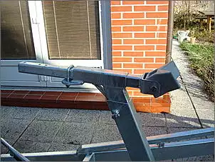

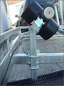

also ein paar Bilder wie der Trailer aussieht
Abstützung nach vorne ist am Windenstand vorhanden.

Kranen (Salzwasser) Boot wird mit dem Kran ca. 5 cm über den Kielrollen gehoben,
dann mit der Winde bis zum Anschlag am Windenstand gezogen.
Kran setzt ab. Das Boot steht zu 100% auf dem Trailer wie es sein soll .

Um das Boot nach dem Aufsetzen auf die Kielrollen ins "V" des Windenstandes zu bekommen, benutze ich die bewährte Anfahr/Stopp Taktik, also leicht anrollen (deutlich unter Schrittgeschwindigkeit) und dann volle Pulle auf Bremse. Das rumpelt, aber Boot steht ordentlich vorne fest.
Mit der Winde das Boot nach vorne ziehen kann man bei mir vergessen, das reißt vielleicht die Bugöse raus, aber das Boot bewegt sich keinen Zentimeter.
Ergo: Winde beim Kranen brauchst Du meines Erachtens nicht.

Zumal der Anschlag auch noch verstellbar ist. Noch einfacher geht nicht.
