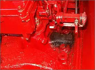

beim Einwintern ist mir aufgefallen, dass am Flammschutz so ein "Röhrchen" angelötet (war).
Wozu ist denn das Teil da?
Und vermutlich sollte das doch fest sein oder?
Kann ich das einfach wieder anlöten?
Ach ja, ist an einem VP AQ200D

Wo geht der Schlauch hin?
An die Benzinpumpe?
Ist es der Überlaufschlauch der Pumpe damit du merkst wenn sie kaputt is?
Nur ne idee....

Kurbelgehäuseentlüftung
Muß nicht luftdicht sitzen, sollte aber nicht lose durch den Motorraum flattern
Also wieder befestigen
Gruß 45meilen

Gibt noch ne zweite Möglichkeit
Kommt der Schlauch von der Spritpumpe
Gruß 45meilen
Die Gehäuseentlüftung is doch der dicke Gummischlauch
Gruß,Schwarznase ...
Ich glaube ja, hab grad kein gescheites Bild, aber der Schlauch geht von der "roten" Kugel weg, und das müßte ja die Spitpumpe sein, oder?
An dem Ende was am Flamschutz fest war ist in dem Röhrchen auch so eine komische "Zunge"?! (Siehe Bild oben)

also ich bin der Meinung das der schlauch dazu dient das wenn die Pumpe im arxxxx... ist das du das dadurch merkst,das dir der Versager voll läuft und die Maschöne abstirbt.
Profi´s,sagt mal was???
Bin ich richtig???

Das ist richtig. Wenn die Membrane in der Kraftstoffpumpe gerissen ist dann kommt Kraftstoff durch diesen durchsichtigen Schlauch zum Luftfilter/ Flammschutz. Daran erkennt man dann das die Kraftstoffpumpe defekt ist.
Gruß Tomas

Das dünne Röhrchen, das da rein geht, ist (wie schon gesagt) die Absaugleitung für eine defekte Membrane in der Spritpumpe!
Das ist nicht, damit man irgendwas merkt,
sondern eine Sicherheitseinrichtung, damit die undichte Pumpe nicht die Bilge vollsaut,
sondern der Sprit dahin geht, wo er gefahrlos verbrennen kann!
Es fehlt aber die zweite Aufnahme für die Gehäuseentlüftung,
der dicke Schlauch vom rechten Ventildeckel sollte ebenso wie der andere direkt am Flamearrestor befestigt sein.
Ist nicht ganz so dramatisch, aber erstens sind die Öldämpfe ziemlich ungesund (besser sie werden über den Vergaser der Verbrennung zugeführt)
und zweitens sifft das immer den Motor voll.
Gruss Konny

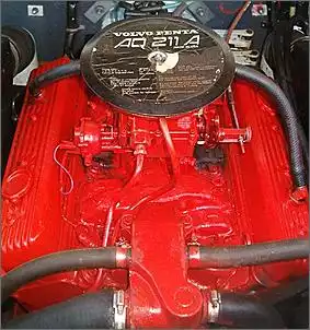

Zitat von Exhauster Beitrag anzeigen
Scheint ne PKW Spinne zu sein.
Name:	AQ 211 A 1.jpg
Hits:	185
Größe:	60,5 KB
Das sollte dann aber ein schwedischer PKW sein
...von einem Fachbetrieb, vor zwei Jahren mit (teurem und HITZEBESTÄDIGEM ) original? Volvoreparaturlack...eigenhändig MundgepinseltKlicken Sie auf die Grafik für eine größere Ansicht

ich würde einen Motor ja gelb anmalen...
...mit schwarzen Streifen
Gruss Konny
