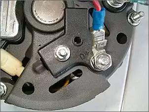

Ersteinmal Danke Euch allen,
meiner Meinung nach sind beide Lucas-Lichtmaschinen, die ich hier habe defekt.
Auch die negative Erregung habe ich probiert ,
nix, tote Hose.
D+ ist doppelt herausgeführt, habe beide probiert...Klicken Sie auf die Grafik für eine größere Ansicht
Hits:	675
Größe:	58,7 KB
Masse sollte doch am Blechkontakt das Kondensators vorhanden sein!Klicken Sie auf die Grafik für eine größere Ansicht
Hits:	630
Größe:	54,2 KB

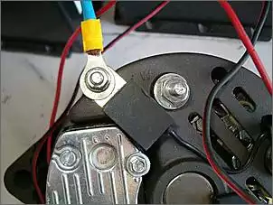

Alt 25.07.2009, 11:57
Benutzerbild von Ölfinger
Ölfinger Ölfinger ist offline
Registriert seit: 05.05.2007
Ort: Spanien/Hospitalet
Beiträge: 4.389
Boot: van Andern
Stimmt, ich sagte nicht die ganze Wahrheit ,
Die alte hat einen B- Anschluss,
bei der Lucas ist dieser nicht vorhanden.
Ich bezeichne den Massekontakt des Kondensators als B-
Hits:	660
Größe:	54,6 KB
Gruss Konny
