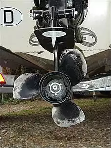

bin heute wieder gefahren und keinen passenden Zündkerzenschlüssel!
Lief aber ganz gut bis:
Hits:	1015
Größe:	44,6 KB
Gestern abend noch vom Hafenmeister ne Reviereinweisung erhalten und heute schon wieder was vergessen!
Oder an der Stelle zu schnell das Gas weggenommen!
Sonst aber ein toller Tag!

Mit dem defekten prop hab ich ja Zeit zwischendurch die Kerzen und den Benzinfilter zu wechseln!
Dirk
