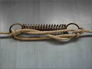

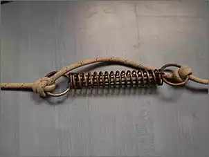

Hallo Lilin!
Der Ruckdämpfer wird in einer Trompete eingebettet. Die Seile werden nicht getrennt, sondern in die Augen des Trompetenknotens gelegt, welcher mind. so lang gewählt wird, wie die max. Ausfederweite des Ruckdämpfers ist.
Falls Du den Knoten nicht kennst: -Lange Trompete, Verkürzungsstek sind die Schlagworte zum googeln.
Willst du ihn für die Belegleine am Mooring oder zum Ankern benutzen, wofür brauchst du Ihn? Ist wirklich kein begehrtes Teil.
Zeichnerisch kann ich das leider nicht mal ansatzweise umsetzten.

Die Anlegefeder als Anlegefeder genutzt...
Die jeweiligen entstehenden Leinenaugen werden durch die Beschlagösen geführt und mit den Leinenenden gestekt, also durch Auge und Öse geführt, wie beim Prinzip Schotstek.
(Wenn man die Trompete vierfach packt, entsteht ein angenehmer Scheuerschutz beim Verholen).
Der Knoten hat den Vorteil, dass bei eventuellem Bruch des Ruckdämpfers, eine Restfederung erhalten bleibt.

Hat ein bisschen gedauert, musste erst so´n ollen Ruckdämpfer suchen.
Hier Standard -Anlegefeder mit Rohring
Hits:	2969
Größe:	21,5 KB
Und hier meine Empfehlung -Anlegefeder mit Trompete und Stek
Hits:	2116
Größe:	20,8 KB
Anhang 74485
Anhang 74486

Für diese Dimensionierung (5-6mm Feder, 8-10mm Leine) mag das sogar möglich sein, ich habe in anderen Dimensionen von Festmachern und Ruckdämpfern gedacht.
Wenn Du einen Festmacher nimmst (14-20mm) dann wirst Du mit dem Roringsteg nicht mehr hinkommen. Da ist ein Spleiß mit einer Kausch und einem Schäkel sinnvoll. Zumal die meisten Festmacher geschlagen sind.
Und die Trompete ist zwar ein netter Knoten um schnell eine Leine zu verkürzen, aber ich sehe auch mit Deinem Bild (gleiches Problem übrigens, wenn der Festmacher nicht mehr ein Leinchen ist) diesen als nicht sinnvoll für den Ruckdämpfer.
