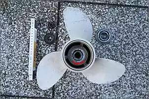

Alt 03.02.2008, 10:39
Benutzerbild von Eckaat
Eckaat Eckaat ist offline
Registriert seit: 07.08.2005
Beiträge: 6.476
Größe und Steigung stehen hier (allerdings auf der Seite, die zum Motor zeigt):
Hits:	520
Größe:	83,7 KB
Anhang 71263
Ohne DZM ist das Ganze allerdings nur Schießen im Nebel.
Willkommen im Forum.
Gruß Ecki
Ja danke Ecki,
das habe ich schon oft gelesen(DZM - vergleichen testen..)
leider steht dort nichts drauf wo du es makiert hast. Ich kenne es von meinem anderen Prop auch so. Du hattest doch auch einen 21er oder?? Meinst du das der bei mir passen würde? Mucke hat den jetzt drauf wenn ich das alles richtig gelesen habe. Kann es sein das ich dann eine andere Druckplatte benötige?
André

Michigan PJ 81 ist etwa 13 1/4 +17 .
Der PJ 82 dürfte auch nicht viel größer sein
Viel zu klein
Drehzahlmesser anschließen und einen gescheiten Prop drauf .
Dieser sieht passend aus .21 Steigung 19 er hat er auch noch
http://cgi.ebay.de/ws/eBayISAPI.dll?...MEWA:IT&ih=007 (PaidLink)

Der PJ82 hat 13 Zoll Durchmesser und 19 Zoll Steigung.
Ahhh ja, ist das jetzt gut oder schlecht(für die Geschwindigkeit)??
