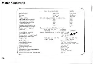

im letzten Jahr hatte ich den Mechaniker bei Gründl gefragt, der sagte Getriebeöl SAE 75 kommt da rein.
In meiner original Betriebsanleitung von Glastron (von 1979) steht aber folgendes:
Hits:	753
Größe:	23,9 KB
Ist ein 280 er Volvo Antrieb.
Ich werde wohl Getriebeöl einfüllen.

Hallo ich habe gerade mal in einer Übersicht nachgesehen die René alias drivefreak an einen Post angehängt hat. Darin sind alle 280 Antriebe mit SP. als „Same as engine
angegeben. Erst die DP Modelle bekommen „API GL-5, SAE 90“.
Ich habe allerdings auch schon mal darüber nachgedacht auf dieses Öl um zu steigen. Ich würde mir davon eine höhere Belastbarkeit versprechen.
Gruß Olli
Ich glaube du meinst SAE75 W90 API GL5, welches in den SX und auch in DP gehört
Gruß Jörg
Das ist auch aufgeführt. Unten links steht "Oil and grease specifications" und da ist auch die Rede von einem "Synthetic Gear Oil API GL-5 SAE 75W-90". Aber ist ja eigentlich nur in Kaltem Zustand anders. 75w90 heist eigenlich nur das sich das Öl in kaltem Zustand wie ein SAE 75 verhält und warm eben wie ein SAE 90.
Ja aber in den SX sollte trotzdem das synthetische 75W 90 GL5....kannst du mal einen Link zu dieser Tabelle einstellen?
