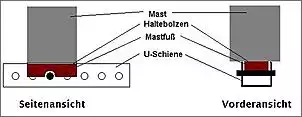

Ich habe sowas schon mal gesehen, das läßt sich auch leicht selbst bauen:
Hits:	859
Größe:	16,2 KB
Durch die Löcher kann man die Position des Mastfußes leicht einstellen.
