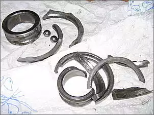

das alte lager besteht aus ner hand voll kugeln und metallsplittern....
das er das vorher nicht gemerkt hat ist mir auch ein rätsel

tja, da fehlte mir sowohl der sachverstand eine mechanikers als auch die erfahrung im umgang mit dieser form von mechanik. bis gestern hatte es immer funktioniert ...
die lager sind draußen. war kein große problem. werde morgen neue besorgen und dann beim freundlichen landwirt meines vertrauens vorsprechen.

DAS LAGER IST KOMPLETT ZERSCHLAGEN das größte stück was noch vorhanden war, war maximal 1,5 cm groß das Lager hatte min 12 Bruchstellen. Und der Reifen ist abgeflogen. Oder zumindest stand er Quer!! Und wäre bei der leichtesten bewegung abgekippt, den Reifen kann man bei diesem Trailer auch nicht ohne Lager montieren! Das LAger hält die Nabe an der Achse und der reifen wird auf die Nabe geschraubt. Nun erklär mir mal einer wie die NAbe bitte befestigt werden soll?? drüber legen?? AUf dem Bild ist nämlich genau das gemacht worden die Achse liegt mit 2 cm spielrundrum in der Nabe. Ohne den Trecker wäre das Rad sofort abgekippt da es ja nirgens befestigt war... bzw werden konnte

Und so sehen die beiden Kugellager (oder die Reste) jetzt aus:
Hits:	252
Größe:	39,1 KB
Zur Info: da ging Samstag gar nichts mehr. Sich mit dem Rad noch weiter zu bewegen, wäre der Gipfel der Verantwortungslosigkeit gewesen. Ich konnte das Rad von der Narbe des aufgebocken Trailer herunter ziehen. Da gab es keine Sicherung oder etwas Anderes mehr.
Neuester Sachstand: gestern Lager runter, heute sauber gemacht, neue Lager gefettet, alles in die Felge geklopft, Felge auf die Narbe gesetzt (mit Gefühl und etwas Überredung), die komische Mutter (sicher kennt jemand auch einen Namen dafür) wieder raufgedreht, 1/3 zurück (damit die Kugellager genügend Spiel haben), den Sicherungssplint rein, Abdeckkappe wieder drauf ==> auf der Seite sind die Lager ausgewechselt.
Habe aber nicht Zuende gedacht. Hätte gleich für die andere Seite die Lager mitkaufen sollen. Morgen ist auch noch ein Tag.
