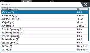

Hast du die Tiefe auf beiden Geräten nicht mehr?
Kann sein, das der Durchbruchgeber ein DST800 uder DST810 ist, die haben scheinbar sehr oft das Problem.
Schau mal, ob es im Axiom auch eine Ansicht wie bei meinen Simrad EVO Plotter gibt, hier gibt es eine Netzwerkübersicht, in der alle von den jeweiligen Geräten gelieferten Datensätze aufgelistet und in Echtzeit Daten angezeigt werden.

Anhang 1049319
Hallo Sigi,
auf beiden Geräten keine Tiefenangaben mehr.
Der Durchbruchgeben ist bei mir länglich nicht rund wie der DST800 / DST810. Also vermute ich einen anderen Durchbruchgeber.
Ich hab nur eine Netzwerkanzeige der Geräte und dort ist der Durchbruchgeber nicht bei!
