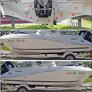

Meine Konsole lag 7 Saisons ohne jeglichen Unterwasseranstrich im Wasser, und im Winterlager hatte ich sicherheitshalber die Feuchte an verschiedenen Messpunkten mit dem Greisinger kontrolliert, einmal einen Monat nach dem Saisonende im Winter und einmal kurz vor dem nächsten Saisonstart im Frühjahr. Das ganze wurde natürlich ingenieursmäßig verexcelt
Meine Erkenntnisse:
  • Bei 25mm Messtiefe zeigt das Gerät vor allem am Spiegel erheblich höhere Werte an als bei 10mm Messtiefe. Was richtig ist, weiß ich nicht. 25mm hielt ich am Spiegel für sinnvoll.
  • Im Winter waren die Werte etwas höher im Frühjahr.
  • Über die Jahre haben sich die Werte nicht erhöht.
  • Der Rumpf nimmt also in der Saison etwas Feuchtigkeit auf, die er im Winterlager an Land wieder verliert.
  • Die Messwerte unterhalb der Wasserlinie waren nicht höher als oberhalb.
Ich hatte am Spiegel eine feuchte Stelle (Messpunkt 7). Dort hatte der Vorbesitzer ein Loch zur Durchführung des Kabels vom Tiefenmesser gebohrt und unzureichend abgedichtet. Ich das Kabel gleich nach Kauf des Bootes anderes verlegt und das Loch ordentlich abgedichtet.
Hier die letzten Messwerte:
Hits:	31
Größe:	140,0 KB
Ich hatte übrigens das Gerät spaßenshalber mal an andere Boote gehalten, teilweise alte Schätzchen mit dicken Schutzanstrichen. Da habe ich Werte bis knapp unter 10 gemessen. Ich vermute aber, dass da Feuchtigkeit in den Schichten des Anstrichs saß.
Mein aktuelles Boot war bei Kauf schon 20 Jahre alt und hatte ein frisch gemachtes Unterwasserschiff mit VC-Tar + VC17m. Da habe ich keine Stelle gefunden, die nennenswert über 2 lag (bei 10mm Messtiefe). Die Messungen habe ich dann nicht weiter fortgesetzt.
6,5 würde mir schon Sorgen bereiten. Bleibt das Boot jetzt bis zur nächsten Saison an Land? Dann miss nochmal im Frühjahr nach. 3 Wochen Trockenzeit nach 12 Monaten im Wasser ist ja nicht viel.
