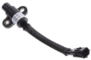

bei dem Motor sind der Stator und der Impulsgeber (neudeutsch & bei Einpritzern "Kurbelwinkelsensor" genannt) fest mit dem Kurbelgehäuse verschraubt, es gibt keine relevanten Langlöcher um da was variieren zu können:
Die eigentliche Zündverstellung findet in der CDI statt.

auf der einen Seite gab es bereits ein Langloch, auf der Gegenüberliegenden Seite habe ich eins "hinzugefügt"
