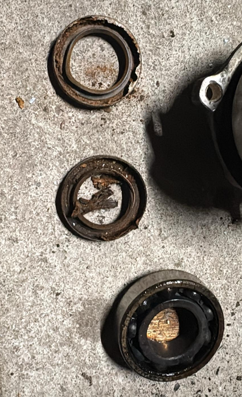

Ich habe jetzt schon 6 Lager ausgebaut und jedesmal waren sie verrostet, einmal so stark das das Lager blockiert war und die Kurbelwelle im Lagerinnenring durchgedreht hat.
Deshalb die frage aber ich werde einfach wieder Stahl Lager verbauen und regelmässig kontrollieren.

Ja der hat kein Motoröl, wird alles durch 2T-Gemisch geschmiert, aber halt nicht richtig weshalb die lager immer leicht rostig sind, Und wen dan der Motor lange steht rostet es innen von der Luftfeuchtigkeit usw.

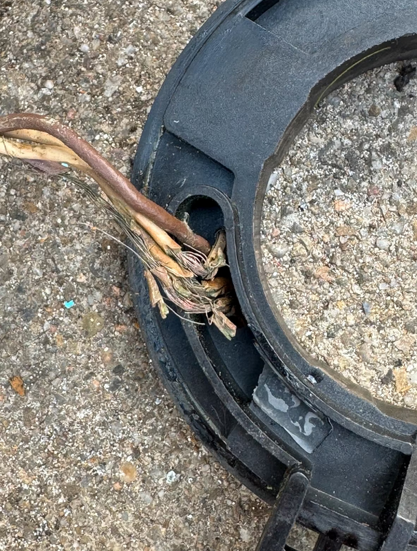

Der motor is mehr oder weniger im guten zustand eingentlich. Hier habe ich den Trigger ausgebaut und jetzt neue Kabel Eingebaut:
Jetzt werde ich im "Auspuff" noch alles saubermachen und neue dichtungen einbauen und dan werd ich mal ein Startversuch wagen.

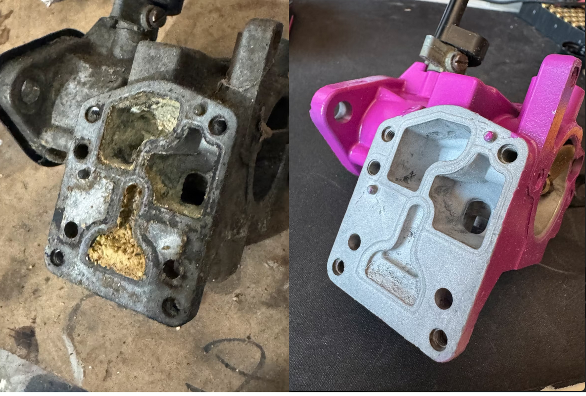

Vergaser habe ich auch schon Komplett überholt:
