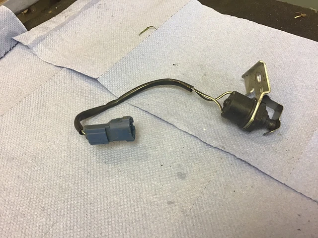

Zitat von jogie Beitrag anzeigen
An der Schaltung ist dafür ein Schalter.
Defeckt oder nicht richtig eingestellt.
das ist falsch.
In der Schaltbox befindet sich kein Neutrallagenschalter.
Der im Foto von Schuttibe markierte Schalter ist für den elektrischen Choke (einiger Modelle).
Der Neutrallagenschalter zum Schutz vor "Start bei eingelegtem Gang" befindet sich im Motor, er sieht in etwa so aus:
-the mechanic-

danke für die Antwort. Das ist der Schalter, nur er war überbrückt. Habe den Schalter überprüft und er funktioniert. Den Schalter wieder eingebaut und es tut sich nichts. Was kann da die Ursache sein?
