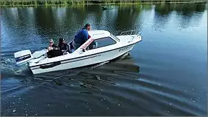

Ich habe meinen SBF nun schon lange, bekomme aber erst jetzt mein eigenes Boot. Endlich
Ich habe eine Hille Roda 16 bekommen (aus der Verwandtschaft) und habe nun einige Fragen.
Grundsätzlich ist das Boot gut gepflegt worden. Aber trotzdem sind natürlich einige Stellen welche ich ausbessern möchte.
Zum einen sind die Scheiben der Hille nun doch schon etwas milchig. Diese würde ich gerne austauschen wollen. Gibt es da ggf. Händler welche passende Scheiben bereits vertreiben oder müssen diese angefertigt werden?

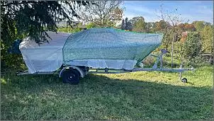

Es gibt eine angefertigte Plane für das Boot, welche den offenen Fahrgastraum komplett abdeckt und somit Regenbeständig macht. Das wurde wurde im vergangenem Jahr jedoch nicht oft bewegt und es kam wie es kommen musste zu Stockfleckenbildung. Kann man dagen etwas tun (Beispiel solarbetrieben Zwangsentlüftung auf dem Kabinendach)?
Ich bin selbst auch Angler und möchte das Boot auch dafür nutzen und entsprechend anpassen. Da wir an der Nordsee auch Camper sind und einen Yachthafen direkt nebenan haben, ist diese natürlich interessant.
Daher hier die Frage in die Richtung wie weit kann ich mit diesem Bootstyp wohl rausfahren? Es ist ja eigentlich ein Küstenboot aber wäre Helgoland noch Küste oder bin ich dann schon auf "hoher" See...

Name:	Hille auf See.jpg
Hits:	92
Größe:	67,0 KB
Name:	Roda unter Plane.jpg
Hits:	42
Größe:	126,9 KB
