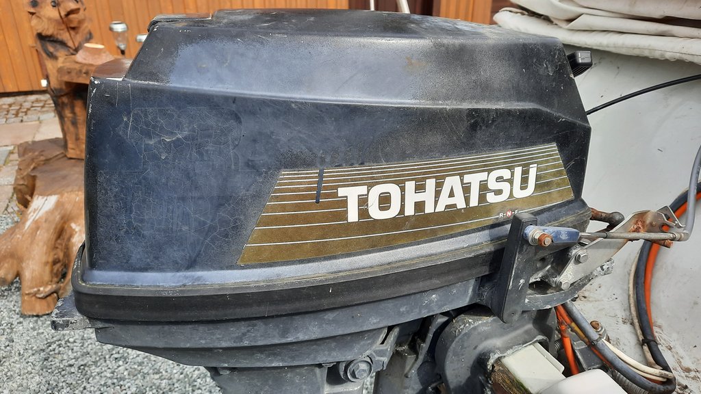

Der Motor ist das erste Problem:
Wie Ihr auf dem Bild unten sehen könnt, ist das Teil wo die Propellerwelle durchgeht hinüber.
Da überlege ich, ob ich das selbst wechsle (wenn beschaffbar) oder den Motor für einen umfassenden Service in eine Fachwerkstatt bringe.

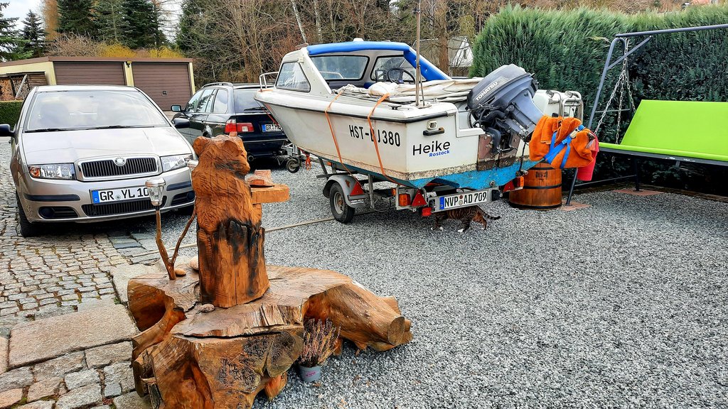

Hier ein erster Eindruck der Baustelle:

Das Unterwasserteil vom Motor ist Tonne, besorge dir einen anderen Motor und verkloppe diesen als Ersatzteilträger bei eBay! Alles andere ist kostenmäßig Wahnsinn!

Ach ja und fahre als erstes mit dem Gespann auf eine Waage, der Trailer sieht verdammt mickrig aus.
Alt 15.04.2021, 08:40
Emotion Emotion ist offline
Beiträge: 12.312
29.315 Danke in 11.725 Beiträgen
Ist das ein ungebremster Trailer??
DAS würde ich genau so sehen!

Herzlichen Glückwunsch zum Bootskauf ! sieht nach Arbeit aus. Bei diesem Salzwassermotor musst Du mindestens das Unterwasserteil aufgeben. Miß ggf. mal die Kompression, den Prüfer gibt es für 20Euro und den kannst Du auch für einen möglichen Folgemotor gebrauchen. Es gibt gängige Motoren, zu denen man gut gebrauchte Unterwasserteile findet. Bei diesem Motor wirst Du länger suchen müssen ..

Ja - ungebremst.
Wenn der Trailer auch nicht für das Boot geht, habe ich aber einen ganz schönen Scheiss gekauft

Motor als Ersatzteilträger verkaufen.

Kannst den Motor vergessen Denke ich.
Kauf dir halt nen 40-60 PS Parsun Neu.

Wenn das ein 750kg Trailer ist, darf der etwa 600kg tragen. Wiege den ganzen Kram erst mal. dafür reicht auch so eine Caravan Waage.
Mit ein bischen Abspecken passt es vielleicht.
Was den Motor angeht, Ich würde mich auch nach gutem gebrauchten Ersatz umsehen. Gerade in sowas kann man richtig Geld versenken, wenn du neue Ersatzteile brauchst.

für den Trailer bekommst du immer 500 Euro und dann nimmst du einen 1000 oder 1300kg Trailer

dann als erstes auf die Waage, wenn der Trailer reicht, dann spar dir das Geld.

Das glaube ich nicht... Habe gerade nachgeschaut: max. Gesamtgewicht 500kg !!
Beim zGG ist der Trailer ja schon mit drin. Das wird wohl nicht passen...

Dann sei froh das die Rennleitung dich gestern nicht angehalten hat, das wäre sehr teuer geworden...

Noch ein schneller Tipp für die Trailersuche:
Wenn es um einen ungebremsten Trailer geht, dann schau was dein Auto ungebremst ziehen darf. Da ist selbst für große Geländewagen ala Mercedes G Modell bei 750kg Schluss!
