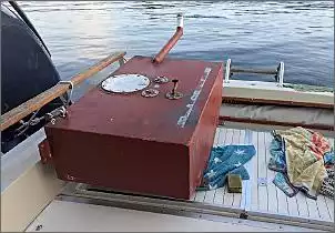

Weiss jemand, wo ich die Korkdichtung von der Revisions Öffnung vom Tank bekomme?
Der Tank wurde undicht an einer Schweissnaht.
[ATTACH]Klicken Sie auf die Grafik für eine größere Ansicht

Warum soll die denn getauscht werden? Hat die einen Riß oder Ausbröckelung? Ansonsten wieder verwenden.
Dichtungen setzen sich. Auch Kork.
Ist auf dem Foto bereits gut zu sehen.
Dann muss mit höherem Anzugsdrehmoment der Schrauben gearbeitet werden, was zu Lasten der Gewinde geht.
Korkdichtungen sind n.m.M eh nicht mehr der Standard.
Ich würde eine neue aus geeignetem Plattenmaterial schneiden und die Schraubenlöcher stanzen.
Kann eigentlich jeder.

Die Kork dichtung wurde mit irgendetwas geklebt auf beiden Seiten. Beim Ablösen ist sie in der Mitte gerissen. Deshalb soll sie neu. Das Material soll halt Benzin Dämpfe resistent sein. Habe auch schon überlegt mit Dichtungssilikon aus dem KFZ Bereich
Aber Kork wäre am idealsten. Hat jetzt ja 45 Jahre gehalten 😀

Bei uns gibt es eine spezielle Dchtungsfirma. Die arbeiten für Industrie und auch privat. Muster wird eingescannt und auf CAD nachbearbeitet. Dann ausfräsen. Grosse Materialauswahl und Expertise. Wenn man die Anforderung schildert raten die schon zum richtigen Material. Vielleicht gibt es bei Euch auch sowas.

Wo sind wir gelandet?
So ' ne Dichtung schneide ich in 15-20 min aus Plattenmaterial.
Was für ein Aufriss...

Für den Fall, dass Du die Dichtung nicht selber schneiden willst, hier kannst Du Dichtungen auf Maß bekommen

Meine schlechten Erfahrungen mit Kork beschränken sich auf Ventildeckeldichtungen am Motorrad = wenigstens war die Lederhose dort wasserdicht. Abhilfe hat das einschmieren mit entweder Hylomar oder Curil (vergessen was) gebracht => würde auch hier vielleicht helfen
Die Form der Dichtung ist allerdings 1 Herausforderung = vielleicht aus NiRo Blech eine Schablone machen + auf die Korkplatte legen + mit nem Küchenmesser ringsum ausschneiden.

Neue Korkdichtung mit Curil einstreichen. Eine gerissen würde ich nicht verwenden, da nicht geruchsdicht.

Ich kann Dirk nur zustimmen. Mit dem richtigen Material (muss ja nicht unbedingt Kork sein) z.B. Kraftstoff beständigem Gummi, einem scharfen Messer und einem Locheisen, sollte dies doch keine Raketentechnik sein und von jedem Bastler bewältigt werden können.
Curil ist zur Rettung der alten Dichtung ungeeignet und dafür eigentlich auch nicht gedacht.

Curil/Hylomar war NICHT als Rep einer defekten Dichtung gedacht!!

Kork Dichtungen müssen vor der Montage ca. 30 min in Wasser gelegt werden.

"Kork" ist kein Dichtungsmaterial.
Der Kork vom Baum wird zuerst gemahlen und dann mit geeigneten Bindemitteln gemischt und anschließend gebacken. Das wird in Formen oder als Plattenmaterial gemacht woraus sich dann die gewünschten Dichtungen herstellen lassen. Entscheidend ist die Art des Bindemittels, meist Naturkautschuk.
Gerne hier nachzulesen, ggf. auch eine Bezugsquelle für geeignete Plattenware.
https://www.korkshop.eu/shop/36-gumm...htungsplatten/

Gibt sogar Leute, die alte Korkdichtungen kochen (gerne vom Benzinhan), um sie wieder geschmeidig zu bekommen. Ich würde das nicht tun, bei den ganzen verschiedenen, unbekannten Herkünften, weiß man nie, was als Bindemittel genommen wurde.
Ich würde immer eine neue nehmen, (bei den TRs merkt man gleich, dass die Tankgeber-Dichtung Fritte ist, wenn er anfängt, nach Benzin zu stinken) und mit Curil einstreichen. Fertig. Ist die Dichtung alt, geschrumpft, wird wässern oder was auch immer auf Dauer nicht helfen.

Die Dichtung kann auch aus Kraftstofffestem Dichtungspapier einfach selbst hergestellt werden.
Benötigte Werkzeuge sind: Zirkel, Nagelschere und Bürolocher.
Habe mir gerade wieder 10 Dichtungen für die Seewasserpumpe so gefertigt.

Genau wie Sporty sagt. Das ist doch keine Raketentechnik!
Geht damit genauso z. B. fürs Kühlsystem (Thermostatgehäuse). Und eben auch für den Tank, oder den Vergaser, oder oder oder.

So, ich habe mir jetzt einen Quadratmeter Kork bestellt. Habe leider nichts kleiner gefunden. Locheisen habe ich nicht in meiner Werkstatt. Also auch noch ein Set geordert...
Günstig wird die Dichtung nicht werden
