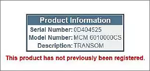

oben auf dem "Mercruiser Schild" steht eine #Nummer, bitte ablesen und mitteilen, dann kann ich nachschauen.
Hi , hier die nummer : 0D404525 . ist schwer zu erkennen aber sollte richtig sein . Dankenschön

leider wurde der Antrieb nicht registriert...
hast nicht zufällig ein paar alte Bilder wo man den Antrieb sehen kann.?.?

Name:	2024-09-20 Transom.jpg
Hits:	12
Größe:	14,4 KB
Mercruiser "6010000CS" ist das Transom für einen 1990er Gen1.
