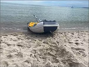

Ich habe dieses Jahr erste Erfahrungen in dem Bereich sammeln dürfen.
Unser Schlauchi war 330cm lang. Besetzt mit 4 Personen (davon 2 Kinder) waren wir auf Main und Ostsee unterwegs.
Unser Motor war ein Torqeedo 1003S.
Gerade der integrierte Akku war super, einen externen Akku würde ich nicht rumstehen haben wollen. Zudem gibt's keine rumhängenden Kabel.
Name:	2024-08-10 um 09.33.59_34729796.jpg
Hits:	66
Größe:	141,1 KB
Voll aufgedreht mit 1kW erreichten wir so um die 9km/h.
Der Standard-Akku mit den rund 500Wh würde dann eine halbe Stunde reichen.
Gemächlicher mit ca. 5km/h reichte eine Antriebsleitung von rund 150 Watt!!! Rechnerisch also rund 3,x Stunden möglich.
Bei 4km/h kommt man schon mit rund 100 Watt aus = 5 Stunden Laufzeit.
Ich hatte noch einen großen 915Wh Zweitakku dabei, der aber gar nicht zum Einsatz kam.

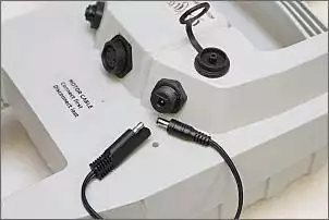

Zitat von ralf-boote Beitrag anzeigen
...und die Möglichkeit, dann einfach mal mit Solartasche und MPPT-Regler laden zu können.
Genau das geht beim Torqeedo am einfachsten.
Nochmal: Da kannst du ein Solarpanel direkt am Akku anschließen, der MPP Regler ist im Akku bereits integriert.
Du musst auch mal lesen, was man dir so schreibt...
Das geht auch mit normalen Solarpanelen, z.B. mit MC4 Anschluss:
https://www.torqeedo.com/de/produkte/zubehoer/ladetechnik/solarladekabel-travel-und-ultralight/1997-00.html
Ich habe ein ähnliches MC4 Kabel mit Hohlstecker und - da meine Solartasche einen SAE-Stecker verwendet - auch ein SAE Kabel:
Name:	2024-09-17 Torqeedo Kabel 001.jpg
Hits:	51
Größe:	60,8 KB
Bei strahlendem Sonnenschein und Schrittgeschwindigkeit fährt man so nahezu autark mit theoretisch unendlicher Reichweite.

Mein 3,30m Schlauchboot schafft mit einer 100Ah Lifepo4 und einem Rhino BLX 70 gute 30 Kilometer, mit etwa 5 bis 7 km/h.
Gruß Heiko
