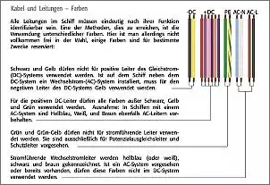

Es gibt ein bekanntes Buch "Elektrik auf Yachten" in dem auch die Farben von Kabeln auf Booten beschrieben werden.

Danke euch Beiden - über beide Aussagen bin ich auch schon gestolpert, leider widersprechen die sich.
Die EN ISO 13297 behandelt dies meines Wissens. Innerlich widerstrebt sich bei mir aber alles, Gelb als Minus zu verwenden, mal ganz abgesehen davon, daß ich ein 35mm² in Gelb gar nicht bekomme. Ich tu mir schon schwer, von blau auf schwarz zu wechseln.
Wobei eigentlich kaum noch Farben übrig bleiben gemäß der Tabelle und die Verkabelung würde in diesen unleidlichen Rot- und (in diesem Fall) Gelb-Massenverkabelungen enden. Übersichtlich? Nein...
werden.
Name:	Kabelfarben auf Booten.jpg
Hits:	14
Größe:	178,4 KB
Nochmals Danke für die Kabelfarbenübersicht.
