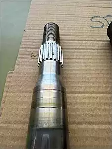

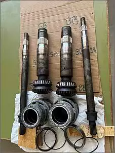

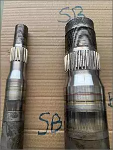

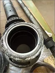

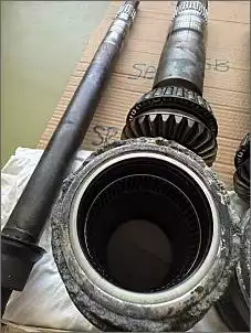

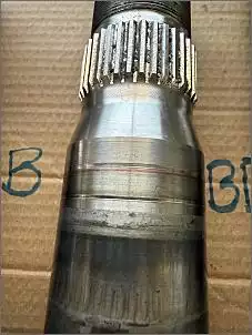

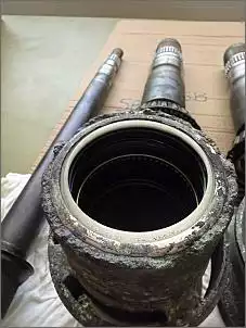

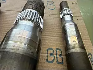

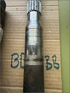

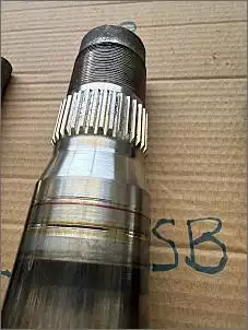

Nachdem ich mir die Werkzeuge nach und nach beschafft habe gings also jetzt an das Zerlegen der Antriebe - hat soweit gut geklappt und ich habe jetzt die beiden Lagerträger und die Propeller Wellen auf dem Tisch liegen.
Hier mal ein Paar Bilder der Teile - die Lagerträger sehen schon sehr mitgenommen aus und die Wellen haben zum Teil Einlaufspuren - die roten Markierungen sind die von aussen angezeichneten Dichtungen als die Wellen bzw. die Lagerträger noch montiert waren.
Was meinen die Spezialisten hierzu?

Die Rillen in den Wellen kann man auf dem Foto schlecht beurteilen, sehen aber schon tief aus. Müsste man mal mit dem Finger drüber um das genauer sagen zu können. Die Lagerträger müssen auf jeden Fall neu. Hier empfehle ich die die SeaCore Ausführung zu nehmen.

Danke Stefan, das mit dem Zustand der Lagerträgern verstehe ich irgendwie nicht ganz - die Antriebe habe jetzt knapp über 500h auf der Uhr und das Zeug sieht schon so verrottet aus - Boot war immer im Süsswasser im Bodensee.
Die Rillen auf der SB Seite sind tiefer - wobei tiefer schon sehr übertrieben ist - dort spüre ich bei der Ausswelle mit dem Fingernagel ganz wenig - aber die SB Seite war dicht
Die Rillen auf der BB Seite sind nahezu nur optisch - ich kann sie mit dem Fingernagel nicht spüren - aber die BB Seite war undicht
Rein von der Tiefe der Rillen in den Wellen würde ich das genau anders herum erwarten - das ist schon komisch
Finde nur die Teilenummer 865876A01 aber dabei steht kein SeaCore Hinweis?
Das Problem muss ja nicht nur auf der Wellenseite liegen, es kann ja auch ein ausgehärteter Gummi im Simmerring sein.
Das Problem nennt sich galvanische Korrosion.
Versuch es mal mit 865876A03, der kostet allerdings 820,- €. Ist aber speziell beschichtet eben als SeaCore im Gegensatz zum normalen Lagerträger für 610,- €. Ich hätte da auch nicht den Dichtsatz für unten gekauft, weil beim Lagerträger der große Simmerring und der O-Ring schon drin ist reicht der Dichtsatz für Oberteil und natürlich der Simmerring für die kleine Welle.
Gruß Stefan

Ich bin keiner der bis jetzt an diesen Antrieben geschraubt hat, aber mit eingelaufenen Wellen hab ich meine Erfahrungen...
...mit den Gebrauchsspuren würde ich solche Wellen maximal in einem Notfall wieder einbauen, aber nicht bei einer Revision.
Möglicherweise, als alte Geizkröte und weil ich die die Maschinen dazu hab, würde ich mich dazu hinreißen lassen harte/beschichtete Hülsen anzufertigen, die Wellen abzudrehen/abschleifen und die Hülsen dann aufzuschrumpfen.
Aber am Ende: Die Wellen würde ich so nicht mehr einbauen, die Tiefe der Riefen und die Oberfläche dazu, wann sich da wirklich mal ein Span ergibt als Initialzündung für das "große Fressen", ist meiner Meinung nach nur eine Frage des Wann und nicht des Ob.
Wo soll da was fressen? Es könnte höchstens undicht werden uns dann müsste mit einem Schlag das Öl weg sein und er dürfte es nicht merken... Dann würde der Antrieb das zeitlich segnen...
Also ich bin auch kein Freund von "basteln", aber bei 7550,- € für 4 Wellen überleg ich schon ob von dem vorhandenen was zu retten ist.
Da muss ja was auf den Sitzen laufen, diese Riefen entstehen doch nicht mit einer Weitwurfpassung im Ölbad?
Der Preis ist schon keck...
...aber wenn das an der Stelle so unkritisch ist, dann könnte man die Wellen ja zu einem Laserschweißer geben und hartes Material aufschweißen lassen bzw. dann danach der Nachbearbeitung zuführen.
Das wäre in jedem Fall eine günstige Methode.

Da muss ja was auf den Sitzen laufen, ....
Ein Simmerring läuft da...
Gruß Stefan

Wirklich? Nur ein Simmerung und arbeitet sich in 500h derart ein? Okay...
...Diskussion das die Oberflächenhärte der Welle wohl nicht so der Bringer ist können wir uns wohl sparen
Naja, dann könnte man das vielleicht wirklich Laserschweißen und die Oberfläche wiederherstellen, oder wirklich mit aufgeschrumpfen harten Hülsen arbeiten.
Der Preis der Wellen würde alternative Ideen schon rechtfertigen.
Das das ja ein doppelter Simmerring ist, wäre es interessant zu erfahren ob es je zwei Rillen sind, oder nur die äußere. Dann würde sich das eventuell mit Sedimenten aus dem Seewasser erklären. Das wäre ja dann wie Schleifpapier. Da die innere Seite mit Öl geschmiert wird dürfte die eigentlich nicht so kaputt sein.
Gruß Stefan

Das Sediment als Schleifmittel wirkt ist sicher richtig, aber in meiner Welt würde es dann den Simmerung zusammenschleifen und nicht die Welle, weil eben Simmering doch etwas günstiger in der Anschaffung / Ersatz.
In meiner Welt hab ich schon sehr viele (an der Simmerringlauffläche) eingelaufene Getriebewellen, Kurbelwellen, Achswellen der verschiedensten Hersteller gesehen.

Ich hab mal eine "aufgefüllte" Welle von Carl Baghun gesehen. Sah nach der Reparatur aus wie neu. Günstiger als neu kaufen...

Hallo Gerd,
das interessiert mich - denke es gibt Firmen die sowas professionell überholen.
Meine also die Oberfläche auffüllen an der Stelle der Rieffen und dann auf Mass glatt abnehmen und Oberflächenbehandeln/Härten - hast Du schon etwas bei denen machen lassen?
Evtl. hat noch jemand Erfahrungen mit anderen Firmen die solche Wellen überholen?

Bei einem Kumpel war die innere Propwelle an den Stellen der Simmerringe extrem eingelaufen. Das hatte er damals bei Carl Baghun auffüllen lassen. War nicht billig, aber günstiger als neu. Kann ihn leider nicht mehr fragen....
Ruf doch mal da an, die sind sehr hilfsbereit.

Hab mich jetzt bei einem Bekannten aufgeschlaut der beruflich sehr viel mit Härten zu tun hat.
Er meinte einfach Hartverchromen lassen - geht bis zu 1mm Auftrag (was ich lange nicht brauche) - und dann auf das gewünschte Mass rundschleifen lassen.
Frage jetzt bei einer Hartverchromerei mal an

ich könnte Dir nur in Hamburg etwas empfehlen.
Solcher Läden gibt es mit Sicherheit über die Ganze Republik verteilt.
Aber frag bitte nach/stell sicher das die mit Schutzlack alles abdecken, bis auf den Bereich wo du den Materialauftrag haben willst!
Sonst sind lange Gesichter vorprogrammiert.
