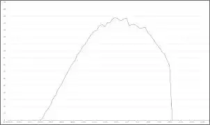

Also Anfang 22 hab ich sie Verklebt(also 2te saison). Offgridtec hat mir dazu diese Anleitung geschickt. Habe die Platten dann mit Gartensteinen beschwert weil sie halt etwas gebogen werden mussten und seitdem kleben sie dort und verrichten ihren Dienst.
Die Maximalleistung ist kaum gesunken, jedoch ist die mittlere Leistung um gut 25% gesunken, würde ich sagen. Statt rund 75W durchschnittlich im ersten Jahr sind es jetzt an gleicher Position eher 55W. Natürlich nicht wissenschaftlich gemessen. Kann auch am Wetter liegen oder mein Gefühl trübt micht...

Zitat von Føx Beitrag anzeigen
...., jedoch ist die mittlere Leistung um gut 25% gesunken,...
Ähnliches beobachte ich gerade an meinem Balkonkraftwerk, könnte also am Wetter liegen.

ich habe einen Victron Solarregler und einen Globallink da bekomme ich auch ohne WLan die Daten ...
Hier der Verlauf an einem Tag...Klicken Sie auf die Grafik für eine größere Ansicht
Hits:	19
Größe:	21,4 KB
gerade eben abgerufen ....
sehe auch mein Ladegerät und meinen Smartshunt und sehe so den Ladezustand der Batterien...
kann ich jederzeit im Netz abrufen
mit einem Victron Cerbo geht es noch komfortabelr allerdings dann nur mit Wlan...
