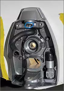

Ich glaube eher die Verschraubung vom Kühlwasserschlauch (das Plastikdingens welches mit 3 Schrauben im Transom befestigt ist) oder der Schlauch selber (zum Ölkühler)
Bei "schwallweise mit Welle" denkt man eigentlich sofort an das stehende Wasser im Geweih und einen undichten Balg auf diesem...
Diese Verschraubung meine ich:

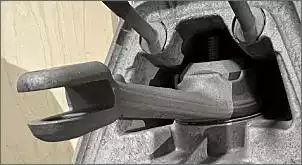

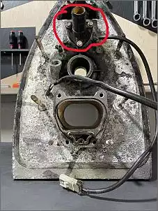

Vielen Dank für Eure Anregungen, ich denke ich konnte den Übeltäter jetzt schon mal rein optisch identifizieren.
Das sieht ja wirklich übel aus und muss schon lange undicht sein.
Also muss der Gimbal Ring ab.
Dazu schon mal ein paar Fragen:
Bekommt man den unteren Zapfen am Gimbal Ring ohne Spezialwerkzeug ab
Ebenso das Lenkhebel Lager, benötigt man zwingend das Volvo Penta Spezialwerkzeug um das zu tauschen oder kann man mit Geschick und etwas Phantasie da improvisieren oder sich selbst etwas bauen.

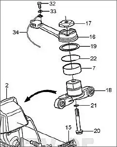

Mit unteren Zapfen am Gimbalring weiß ich nicht was Du meinst.
Um den Lenkhebel zu tauschen habe ich kein Spezialwerkzeug benötigt. Ein Lager gibt es da nicht sondern nur eine Gleitbuchse.

Einfach die Schraube hier raus:
