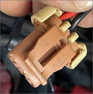

In einem anderen Tread suchst Du ja den Kurbelwellensensor. Also vermutest Du sicher einen korrodierten Stecker etc.
Ich würde bei laufendem Motor mal am Stecker bzw. Kabel der Zündspule rumwackeln....Nicht an den Zyndkabeln sondern diesen hier:
Hits:	9
Größe:	66,1 KB
und wenn er da nicht ausgeht, mal am Kabel des Kurbelwellensensors rumspielen.

Hab das ausprobiert. Motor bleibt an .
