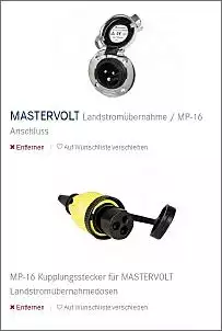

momentan ist mein Landanschlusskabel in der Mitte des Bootes nur über eine Klappe erreichbar angeschlossen.
Das möchte ich ändern und diesen ans Heck verlegen - nach einiger Suche habe ich diese beiden Varianten auf der Short List:
Mastervolt mit gelbem MP-16 Stecker

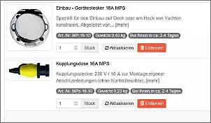

Philippi mit gelbem MPS Stecker

Sind die Stecker die selben für die beiden?
Von den Einbaumassen nehmen sie sich absolut nichts - ebenso nichts im Preis - welchen würdet ihr nehmen?

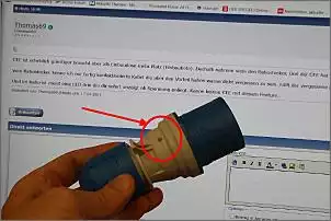

Ich würde keinen Anschluss installieren, bei dem der Stecker 90° aus der Bordwand steht. Egal ob auf der Gangway oder am Heck über der Badeplattform: Das Kabel hängt noch zusätzlich in einer Bucht im Weg.
Ich bin mir nicht absolut sicher, aber bei mir ist wohl das Philippi-System installiert.

Genau so ein fummeliger Stecker/Anschluss ist bei mir hinter der Seitenklappe in der Mitte installiert - ohne auf die Knie zu gehen um den wieder rein zu friemeln geht da nichts.

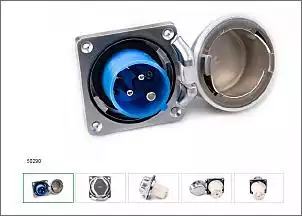

Und die CEE Dose gibt es ja auch in der gleichen Grösse wie die anderen
Hits:	28
Größe:	39,5 KB
Komme also zur Ursprungsfrage zurück - hat irgendeine der Stecker/Dosen Typen Eurer Meinung nach Vorteile gegenüber den anderen?

Bitte nicht Äpfel mit Birnen vergleichen! Diese CEE steht ja weit hervor und benötigt einen "Becher" als Abdeckung. Die Ratio ist bis auf eine relativ moderate Klappe viel flacher.
Leider verbauen die meisten Hersteller (gerade von Charterschiffen) die CEE mit dem monströsen Topf auf der Rückseite der den aufgeklappten Deckel der CEE Kupplung aufnehmen soll.
ICH würde CEE nehmen weil es einfach billiger und universeller erhältlich ist. Dann mit dem von dir gezeigten Topfdeckel (wobei: wie ist der unverlierbar befestigt?) oder sogar gleich als Aufbauversion mit Abgang/Eingang von unten. Hängt vom Geschmack und der Sichtbarkeit ab.
Ich kann mir gut vorstellen daß nicht jedermann/frau so einen blauen Fleck auf der weißen Wand sehen möchte

Und mit Ratio meinst Du jetzt die Philippi?
Die heist ja auch Ratio und steht nicht weit vor - und genau dort habe ich ja die Edelstahl Anfrage laufen
10000008797_00_2D_drawing_Stainless_steel_inlet_2PE_16A230V.PDF
Und wenn ich der Beschreibung im Zeichnungskopf glaube ist beides aus Edelstahl (Cap + Ring)
Aber eben mit diesem MPS Stecker der nur gerade und nicht abgewinkelt zu haben ist (ausser es weiss jemand eine Quelle für den) - aber igendwas ist ja immer
