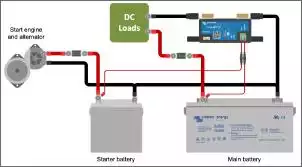

Shunt - würde dann dieser wohl ausreichen?
https://www.svb.de/de/victron-smarts...oth-500-a.html
Könnte man gleich die Starterbatterie mit überwachen. Müsste dann so eingebunden werden?:

Nein, so nicht.
Batterie Minus an den Shunt, dann erst alle anderen Massekabel.
Und ja, ich würde auf jeden Fall eher den Shunt empfehlen, da weiß man dann, was die Batterie noch für eine Restkapazität hat.
Von der Starterbatterie gibt es dann übrigens nur die Spannung, aber besser als nichts.
Wie groß der Shunt sein muss, bestimmen die angeschlossenen Verbraucher / der Wechselrichter, wenn der verbaut werden soll.
Der frisst normal die größte Leistung.
Die 100 A Version des Shunts reicht so ca. Für einen 1000 Watt Wechselrichter.

Verstehe ich so nicht wie Du das schreibst. Das Schema ist aus der Anleitung für den shunt. Wieso sollte Victron ein fehlerhaftes Schema in ihre Anleitungen schreiben?
Was meinst Du mit „dann erst alle anderen Massekabel“?
Danke und Gruss

In deinem Fall oben muss einfach die beiden minus Leitungen der Verbraucher weg und auf der einen Seite des shunt aufgelegt werden und vom shunt dann eine dicke kurze Leitung wieder zurück zum Verbraucher minus.. fertig ...
Dann geht der gesamte Strom der aus der Verbraucher kommt in diese rein und der aus der Starter geht nur in die Starter..

Das Massekabel zwischen Starter und Verbraucherbatterie gehört auf die andere Seite vom Shunt.
Warum die das so darstellen? Kein Ahnung.
Alle Ströme in und aus der Hauptbatterie müssen über den Shunt fließen, sonst kann er die Kapazität der Batterie nicht wissen. Und das geht nur, wenn nur der Minuspol des Shunts an der Verbraucherbatterie hängt.
Außerdem ist nicht eingezeichnet, wie die Verbraucherbatterie geladen werden soll.
So ist das meiner Meinung nach einfach nicht richtig.
Wenn man davon ausgeht, dass der Motor die Versorgungsbatterie nicht läd und der Motor keinen Strom aus der Verbraucherbatterie zieht, kann das funktionieren.
Hätte hätte Fahrradkette.
Ich würde das auf keinen Fall so verkabeln.

Hab's Mal versucht zu zeichnen aber am Handy schwierig
Hits:	23
Größe:	85,5 KB
Alt 29.06.2024, 08:55
schlauchi20 schlauchi20 ist offline
Registriert seit: 24.10.2009
Beiträge: 1.908
Boot: Nuova Jolly 670 mit Mercury V6 200
1.884 Danke in 1.040 Beiträgen
Genau so!
Gruss Rüdiger
Alt 29.06.2024, 09:17
billi billi ist gerade online
Beiträge: 42.064
37.827 Danke in 22.653 Beiträgen
Gruß Rüdiger
Weil der Motor und die Lichtmaschine links angezeigt sind und nur die verbraucherr auch im Schema über den shunt laufen
Alt 29.06.2024, 11:23
Beiträge: 1.908
Richtig.
Um die Restkapazität zu kennen müssen aber ALLE Ströme in und aus der Batterie gemessen werden, nicht nur die, die die Verbraucher aufnehmen.
So wie Du es gezeichnet hast, passt es ja auch.
Gruß Rüdiger
