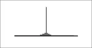

Aufgrund meiner Ausbauidee habe ich auch schonmal eine Skizze angefertigt von den Spannten und Stringern.
LG Christian

Dein Gitterraster soweit so gut - wo kommt der Tank hin?
Eine Faustformel gibts soweit nicht - also Materialstärke usw. Kann dir n Bootsbauer berechnen - ich bin aber keiner.

Interessant wären also Bilder vom ursprünglichen Rumpfaufbau - und dann der Nase nach.
Wenn Laminat immer wieder bewegt wird, dann bilden sich Risse im Gelcoat, in welche wiederum Wasser eindringt und das Ganze verschlimmert. Wenn das Boot gleiten kann, dann hoppelt es auch mal über Wellen. Auch der Wasserdruck selbst, wenn das Boot nur im Wasser liegt, wölbt die Flächen nach innen.
Ausserdem extrem wichtig bei solch einem Rumpf, daß er gut abgestützt wird, wenn er entkernt wird. Mach mal Stück für Stück, das aber richtig - nicht schon gedanklich beim nächsten Schritt sein. Ein Grundkonzept macht natürlich Sinn.
Und nochmal: Schau dir die anderen Restaurationsthreats an, dann bekommst Inspirationen und Ideen, wie du was umsetzten könntest. "Auf die paar Kilo kommt es nicht an" würde ich nicht so unterschreiben - hier "ein paar Kilo", dort ein paar... das summiert sich. Und wenn das auch noch an der falschen Position ist, funktioniert nachher gar nichts mehr. Das Boot braucht ne Balance - vorne generell eher leicht, hinten darf (muss aber nicht) mehr Gewicht sein. Notfalls kann man später noch nachtrimmen mit zusätzlichen Gewichten, falls man zB zu hecklastig ist - wird aber schwierig, wenn grundsätzlich zu viel drin ist. Das kennst du von den Stahlbooten nicht - bei einem Gleiter macht das aber viel aus.
Wenn der Rumpf dünnwandig ist, dann kannst ein Kreuzmuster mit dünnen Leisten / Brettern machen - ich nehm da 6,5mm Multiplex zB - aber wichtig ist dann. daß die Auflage auf dem Rumpf dann breiter wird, sonst bilden sich Haarisse um die Streben.
Beispiel hier: Schräger Bootsboden, rot einfach nur aufgeklebt, grün mit Hohlkehlen (grau) unterschiedlicher Radien wg. Schräge. Darauf kannst auch gut einen Streifen Gewebe auflaminieren.
Hits:	8
Größe:	18,4 KB
Darunter kannst dann noch einen Art Sockel machen - einfach Gewebestreifen unterschiedlicher Breite auflaminieren, darauf dann die Strebe / Stringer und Hohlkehlen. Sieht sauber aus, schützt den weichen Rumpf. Diese "Sockel" habe ich bei mir mittels überlappender Gewebebahnen automatisch erstellt - wenn du den kompletten Rumpf auslaminierst, machst das ja nicht mit einer einzigen Gewebebahn, sondern mit vielen EInzelstücken. Diese habe ich so zugeschnitten und positioniert, daß sie unter den Stringern und Spanten liegen und somit aut. diesen Sockel bilden. War bei meinem an sich sehr stabilen Rumpf nicht notwendig, aber da ich eh Überlappungen habe, konnte ich sie auch gleich so anordnen. Bei deinem dünnwandigen Rumpf sieht das aber anders aus.
Name:	Unterbau Streben.jpg
Hits:	7
Größe:	5,6 KB
Mach mal Stück für Stück und verzettel dich nicht mit Dingen, die noch weit weg sind.
