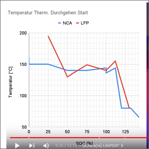

Dann schau dir mal dieses Video an, da kannst du sehen das auch LiFepo4 brennt bzw. leicht einen Brand auslößen kann:
https://www.youtube.com/watch?v=ZWXMeg-YYrk
Das Fazit:
LiFePo sind sicherer, aber bei weitem nicht sicher.
Vor allem die Temperaturen des thermischen Durchgehens sind nicht viel anders als bei herkömlichen Lixx Akkus.

Alt 31.05.2024, 20:39
billi billi ist gerade online
Beiträge: 40.835
35.984 Danke in 21.725 Beiträgen
Das Fazit:
Das sind lithium Ionen Akkus und keine LiFePo4
Würde ja schon in #2 erklärt das LiFePo4 Akkus nicht brennen
Das Fazit:
Einen erhitzten LiFePO-Akku mit einem offen brennenden LiCo- oder LiNi-Akku gleichzustellen - da muss man auch erstmal drauf kommen.
Schon mal nen richtigen Brand gelöscht?
Und nochmal - LiFePO geht nicht thermisch durch. Der Akku kann sich höchstens durch einen Kurzschluss und den dadurch fliessenden Strom stark erwärmen. Natürlich kann dabei - wie bei einem Bleiakku auch - ein Brand entstehen, wenn die Pole glühen und brennbares Material in der Nähe ist. Das ist aber was komplett anderes als ein sich selbst beschleunigender Akkubrand wie bei den anderen Li-Typen.
Aber es ist ja keinem benommen, auf seinen Bleiklumpen zu sitzen und LiFePOs für Teufelszeug zu halten. Nur bitte keine Panik verbreiten bei Leuten, die sich nicht selber schlaumachen können oder wollen.

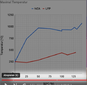

Das Fazit:
In dem Video zeigt er doch auch, dass Li-Ion brennen wie Zunder und Lifepo4 qualmt und warm wird, aber nicht brennt.
Das 100°C weit weg von sicher sind ist klar, aber das ist doch weit weg von den 1000°C, die Li-Ion-Akkus erreichen, wenn sie brennen. Das nur als "ein bisschen sicherer" zu bezeichnen ist schon übel. Das ist ein enormes Plus an sicherheit...
Fazit: klar 100-150°C sind schlimm und können auch zu üblen Bränden führen aber 1000°C schmilzt dir halt einfach den Bootsboden weg. Das ist wie Zwille und ak47 im Durchschlag zu vergleichen.

Ich würde sagen sehe dir das Video nochmal genau an.
Für den Start des thermischen Durchgehens gibt es kaum Unterschiede in der Temperatur:
Name:	Screenshot 2024-06-01 075517.png
Hits:	2
Größe:	136,5 KB
Hier sieht man, das sobald beide Akku Typen ca 50% voll geladen sind, ab 140°C einfach thermisch durchgehen.
Unterschiedlich ist nur die Temperatur die während des Thermischen Durchgehens erreicht wird:
Hits:	3
Größe:	165,8 KB
Klar hier ist der herkömmliche Lithium Ionen Akku schon deutlich heißer mit ca. 1000°C. Aber auch ein LiFePo4 Akku wird hier bei 100 % SOC 450°C heiß.
Wenn ich irgendwo einen 450°C heißen Brocken rumliegen habe, würde ich nicht davon ausgehen, das es nicht zu brennen anfängt!
Zumal die Gase von beiden Akku Typen Hochgiftig sind!
Wir reden bei diesem Versuch über das Thermische Duchgehen.
D.h. durch einen Fehlerfall erreicht die Batterie eine Temperatur x.
Markus
