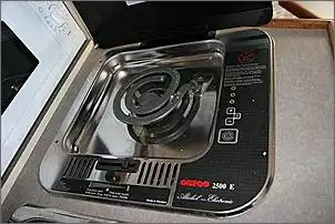

Wir haben auf unserer Bayliner einen Elktrokocher 230 V .
Immer wenn wir den Kocher benutzen fliegt nach kurzer Zeit der FI raus . Drückt man Ihn dann wieder rein , bleibt er ohne Probleme drin .
Alle anderen Verbraucher hatten wir ausgeschaltet .
Hier mal ein Foto :

Erste Tests würden sein: Ist Schutzerde angeschloßen (wieviel polig ist er angeschloßen);
Phasenprüfer an das Blech und an den Heizstab halten (glimmt er event auch nur leicht??);
was passiert, wenn die Anschlußpolung verdreht wird?; sind Kabelisolierungen brüchig geworden?
Ansonsten absolut eine Frage für eine Fachkraft, die auch vorort ist.
Ferndiagnosen können gefährlich werden...

der Fehler muß nicht unbedingt an dem Kocher liegen, FI Fehler sind ganz oft "blöde Fehler" die meistens was mit Wasser zu tun haben. Als erstes würde ich alle anderen Verbraucher die auf dem FI hängen wenn möglich ausstecken. Tritt der Fehler dann immer noch auf, würde ich den Kocher mit einem Gerätetester (VDE 0701/VDE 0702) von einem Fachmann prüfen lassen. Eventuell kannst Du den Kocher ja relativ schnell ausbauen. Die Prüfung dauert keine 5 Minuten.

Also, so wie sich das anhört hat das Heizgerät einen Isolationsfehler (eventuell Feuchtigkeit) 30 mA sind nicht viel und bringen den FI zum auslösen und dass ist auch gut so. Nach dem ersten Ausschalten hat sich die Heizspirale bereits ein wenig erwärmt und die Feuchtigkeit ist raus- es fließt somit auch kein Fehlerstrom mehr. Deshalb schaltet der FI beim 2. mal nicht mehr aus. Mein Rat: entweder Feutigkeitsquelle suchen und beseitigen (kann auch der Schalter am Heizberät sein) oder Gerät überprüfrn lassen/ tauschen.

Es kann auch durchaus sein, dass du ein 30 mA Fi hast und der einen weg hat und schon bei viel weniger Fehlerstrom auslöst, da hilft nur ein Fi-Prüfgerät
( Ist aber sehr selten der Fehler ), würde ich also als letzte alternative ansehen.
(Das du einen Automaten mit einen FI verwechselst kann nicht zufällig sein, ansonsten könnte nämlich einfach der Einschaltstrom zu hoch sein ????)
