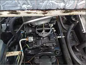

Heute war ich mit meiner Chaparral auf'm Fluss unterwegs. Es endete damit, dass ich mit einem Kumpel zum Liegeplatz paddeln musste...
Der Reihe nach:
Den Mercarb 2bbl hatte ich im Frühjahr zerlegt, gereinigt (inkl. Ultraschall) und mit Überholsatz wieder zusammengebaut.
Danach hatte ich das "Kreischen", was sich als Vergaser-Pfeifen herausgestellt hatte (siehe anderer Thread). Das Problem war ja behoben.
Jetzt verhält es sich wie folgt:
Der Motor springt kalt gut an.
Ich kann problemlos mit Teilgas und Vollgas fahren, er hängt gut am Gas.
Beschleunigen etc., alles kein Problem.
Aber:
Nach dem Fahren zurück in Standgas geht vielleicht 10 Sekunden gut, dann geht der Motor aus. Und dann springt er trotz ewigem Orgeln einfach nicht mehr an. Ich muss 10, 15 Minuten oder länger warten, dann geht's irgendwann wieder auf Schlüsseldreh.
Wenn er dann läuft, läuft er.
https://youtu.be/FM6gc_dbtXI
Der Choke arbeitet einwandfrei, an dessen Klappe liegt es nicht.
Das ist mir heute zweimal passiert.
Verdammt unangenehm, wenn man kurz vor Erreichen des Liegeplatz Gas wegnimmt, der Motor kurz danach ausgeht und man dann nicht mehr aufstoppen kann. Bin in 3m Abstand am Steg vorbeigetrieben (Main) und wir mussten dann 20m gegen den Strom paddeln.
Ich kann mir das Verhalten nicht erklären und weiss nicht, wo ich suchen soll.

Choke kann ich gerne verstellen (lässt sich ja drehen: rich/lean). Im Moment des Testens war die Klappe voll auf.
Hits:	28
Größe:	116,2 KB

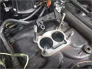

Mal ein kleines Update:
Ich habe den Vergaser nochmal heruntergenommen, den Spacer und die beiden Dichtungen entfernt.
Den Spacer und die Dichtung darunter hatte ich beim letzten Mal gar nicht angefasst - das war vielleicht auch ein Fehler.
Name:	2024-08-20 Vergaser 008.jpg
Hits:	12
Größe:	121,3 KB

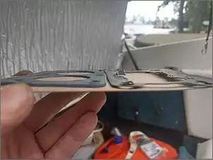

Ausserdem habe ich zwei originale Dichtungen gekauft (sind baugleich; zweimal dieselbe).
Der Unterschied ist enorm!!
Die zuletzt verwendete Dichtung war ein Bestandteil des Vergaser-Überholsatzes, der von der günstigen Sorte war.
Links eine neue originale, rechts die aus dem Billig-Satz:
Name:	2024-08-20 Vergaser 009.jpg
Hits:	23
Größe:	59,2 KB
Wer billig kauft, kauft zweimal.
Und macht sich zudem sehr viel mehr Arbeit, wie ich gerade wieder am eigenen Leib erfahre.
Vermutlich übermorgen werfe ich das Boot in's Wasser und werde dort nochmal versuchen im Base-Mode den Leerlauf einzustellen.
Mal schauen, ob und wie sich das auswirkt.
