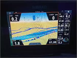

Du kannst das entweder als rundes, grafische haben, oder nur die Zahlen. Eine Anzeige bekommst Du aber nur, wenn Du einen Trip startest.
Es gibt bei mir auch noch die Möglichkeit den aktuellen Durchfluss anzuzeigen, da weiß ich aber nicht, ob das vom Motor abhängig ist.

Eine Tripaufzeichnung hatte ich gestartet. Es waren aber nur Striche zu sehen (so wie bei Dir im Bild). Ich vermute, ich brauche für die Anzeige noch den Fuel Data Manager, aber sicher bin ich mir nicht.
