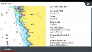

Beides wird angezeigt, der Trip mit dem gesamt Verbrauchten Treibstoff und Durchschnitt pro 100km je Trip.
Stelle am Abend ein Foto ein

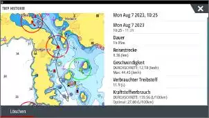

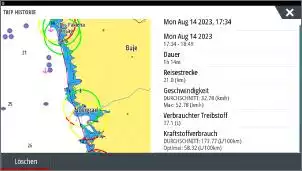

so, die versprochenen Bilder:
Hits:	32
Größe:	53,8 KB
Hits:	23
Größe:	50,0 KB
Hits:	30
Größe:	72,5 KB
